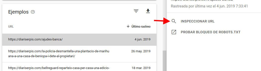

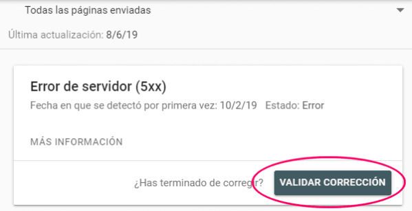

Hola Carmen.
Si pulsas en unos de los avisos veras que te indica el motivo de ese error
Pulsa en inspeccionar y dependió del error veras que tienes opciones o bien para indexar si no esta indexada o Validar la corrección.
