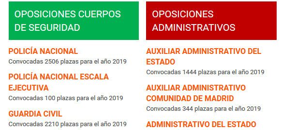

Veo que funcionan todos los enlace de menú, entradas, footer, etc.. los únicos que veo con errores 404 son de los bloques:
Accede a Paginas y edita el la pagina de inicio
.- Edita los bloque de esos enlaces y comprueba el link, supongo que tendrás que modificar el link para que hacia la nueva URL:
No es bueno cambiar la estructura ya empezaras a tener avisos de Google con errores 404 y tendrás que realizar redirecciones 404.
-> https://www.webempresa.com/blog/errores-404-en-wordpress-enlaces-internos-solucion.html

Es lo mismo que lo que te comente con los anteriores bloque tienes que revisar esos enlaces.
Exactamente que es lo que cambiaste, puedes indicarnos como tenias configurados los enlaces permanentes y como lo tienes ahora ?

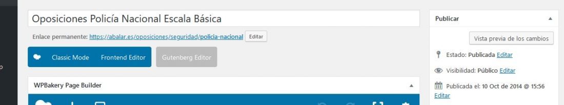

Adjunto pantallazo. La configuración de los enlaces es correcta. Si voy a ver entrada (sin menús o enlaces de la home) también cae en errores 404.

Hola Nicolás,
Lamento que nuestras respuestas no se ajusten a la duda, considera que es complicado determinar el problema si solo nos dices que tu configuración de enlaces permanentes es correcta. En el pantallazo que nos compartes puedo intuir que es una entrada, que pertenece a una subcategoria llamada policía la cual pertenece a la categoría oposiciones... ¿Tienes estas categorías correctamente configuradas? ¿Qué slug tienen? ¿Puedes compartirnos un pantallazo de Enlaces Permanentes? ¿Que configuración de enlaces permanentes tenias antes de realizar el cambio? ¿Tienes otros plugins de redirección? ?Has probado con deshabilitarlos?

entiendo lo que dices, pero piensa que nosotros no tenemos acceso a vuestras instalaciones y necesitamos datos, te pedimos que nos indicaras que es lo que modificaste, dices que son enlaces permanentes, pero que estructura utilizaste y si puede ser una captura de los enlaces permanentes.
En mi primera contestación te indique algunos enlaces que estan en la home y esos enlaces lso tienes que modificar desde la página home, Al ser enlaces añadidos manualmente no se modifican si cambias la estructura y tienes que modificarlo en la misma página.
Otra posible causa es que los enlaces del menú los tengas personalizados y tengas que cambiarlo también.

Por ejemplo el de Policía nacional creo que es un enlace personalizado:
Revisa lo que te indico y nos comentas, con eso vamos descartando cosas.
