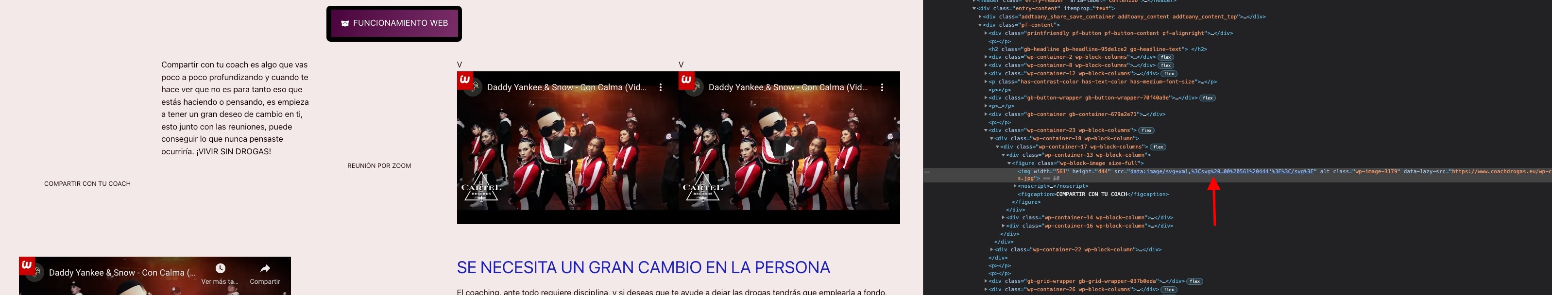

Veo que no se esta generando bien la URL:
screenshot nimbusweb.me 2022.08.04 10 55 56

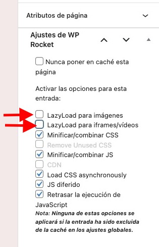

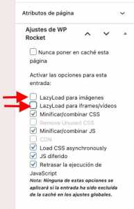

.- Edita la pagina y en las opciones de WPRocket desactiva las opciones de LazyLoad
screenshot mary52.webempresa.eu 2022.08.04 11 02 39 (1)
