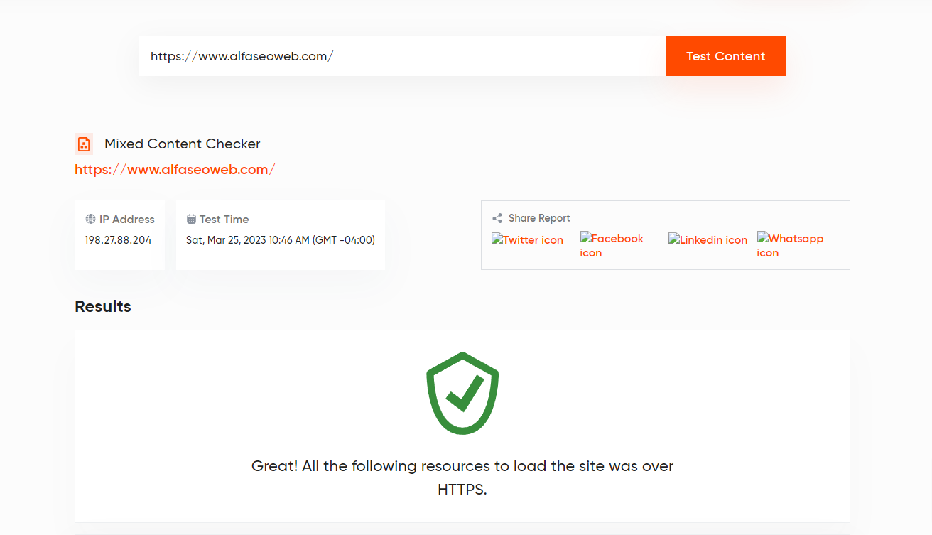

Hola Tony,
En este caso veo que no tienes contenido mixto en tu sitio web, puedes revisar en el siguiente enlace → Contenido solo visible a usuarios registrados te muestro los resultados que me muestra
Sin embargo, la solución para eliminar el contenido mixto como indica es utilizar el código dentro del .htaccess que entiendo ya añadiste también es posible solucionarlo con un plugin como →  https://es-co.wordpress.org/plugins/really-simple-ssl/

Como te comento no veo que tu sitio web actualmente tenga ningún contenido mixto por lo que es mejor no aplicar ningún cambio adicional que pueda afectarlo.

Hola Karen! Mil gracias.
Si efectivamente no se ve el contenido mixto por la cabecera integrada. Pero me intesa muchisimo aprender como fue que ocurrio esto?
y como saber cual o cuales urls son especificamente las que cargan con htpp ?

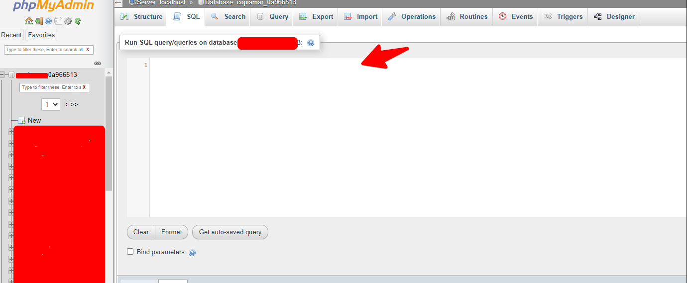

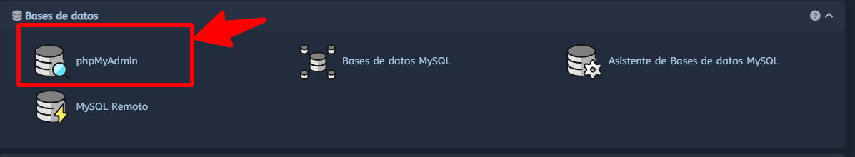

Hola Tony,
En algunas ocasiones cuando se sube una imagen o se crea alguna URL es posible que los enlaces no se actualicen de forma correcta y por ello genera contenido mixto; sin embargo, este tipo de problema suele suceder cuando se crea un sitio web sin el certificado SSL activo.
Con respecto a la opción de aplicar el SQL en tu base de datos es una opción mucho más compleja que si no se hace de forma correcta puede romper todo tu sitio web, actualmente ya que está funcionando de forma correcta no recomiendo lo apliques.
Ten en cuenta que para poder ejecutar este script debes ingresar a tu cuenta de hosting y seleccionar la opción de phpMyAdmin luego de ello debes conocer cual es el nombre de tu base de datos y seleccionar la pestaña SQL donde apliques el script
Puedes ver información sobre como datos los datos de conexión de tu sitio web en este enlace → https://www.webempresa.com/blog/datos-de-conexion-de-la-base-de-datos-donde-encontrarlos.html
Igualmente, puedes conocer un poco más sobre el base de datos en WordPress → https://www.webempresa.com/blog/base-de-datos-wordpress.html
Antes de aplicar cualquier cambio es muy importante realizar una copia de seguridad de tu base de datos.
Sin embargo, como te comento no veo necesario que apliques este script, ya que el sitio web funciona de forma correcta con el código en el .htaccess y este no afecta el funcionamiento de la misma.
