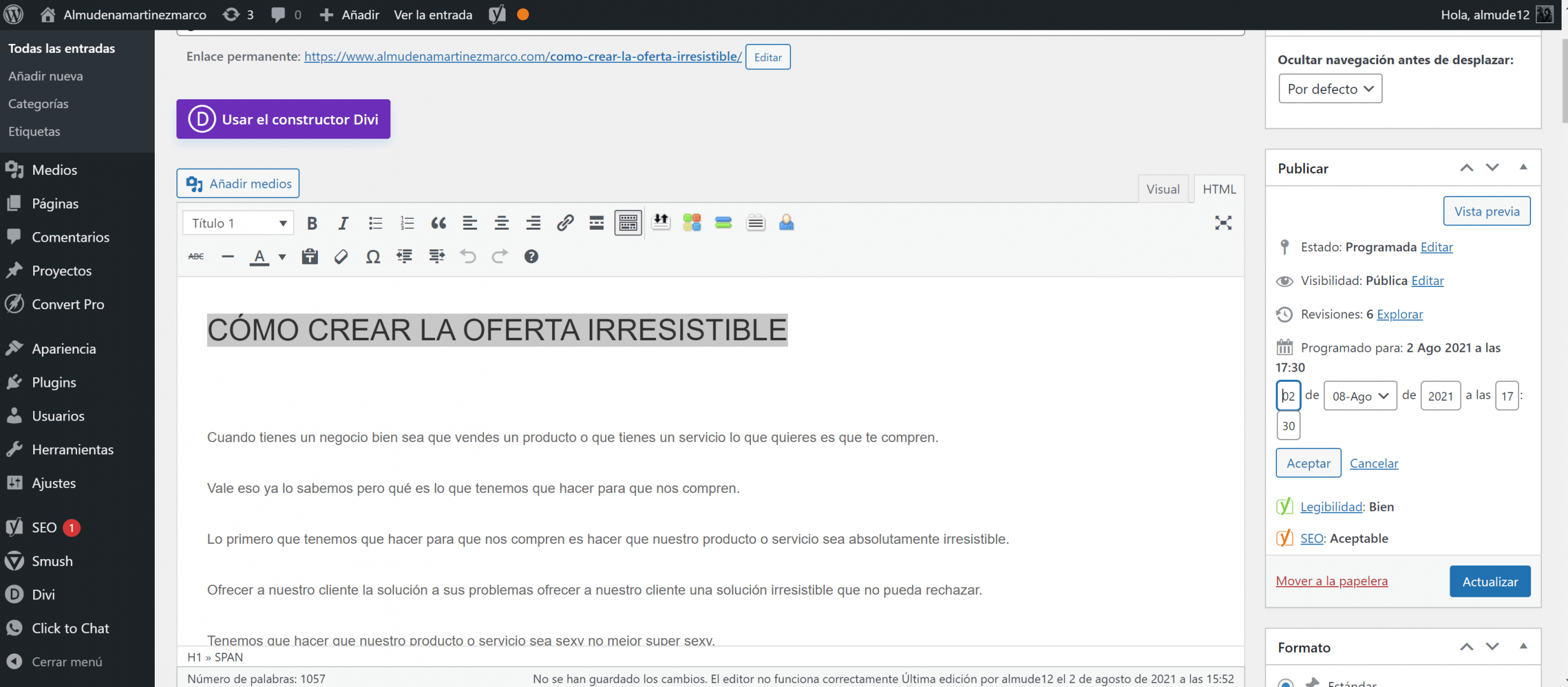

@karen te envio una captura de pantalla.
El plugin que comentas
https://wordpress.org/plugins/schedule-posts-calendar/
¿lo hago directamente desde el escritorio de wordpress?
gracias

Buenos días he modificado la fecha de publicación y he esperado pero sigue sin salir automatizado.
¿que puedo hacer?

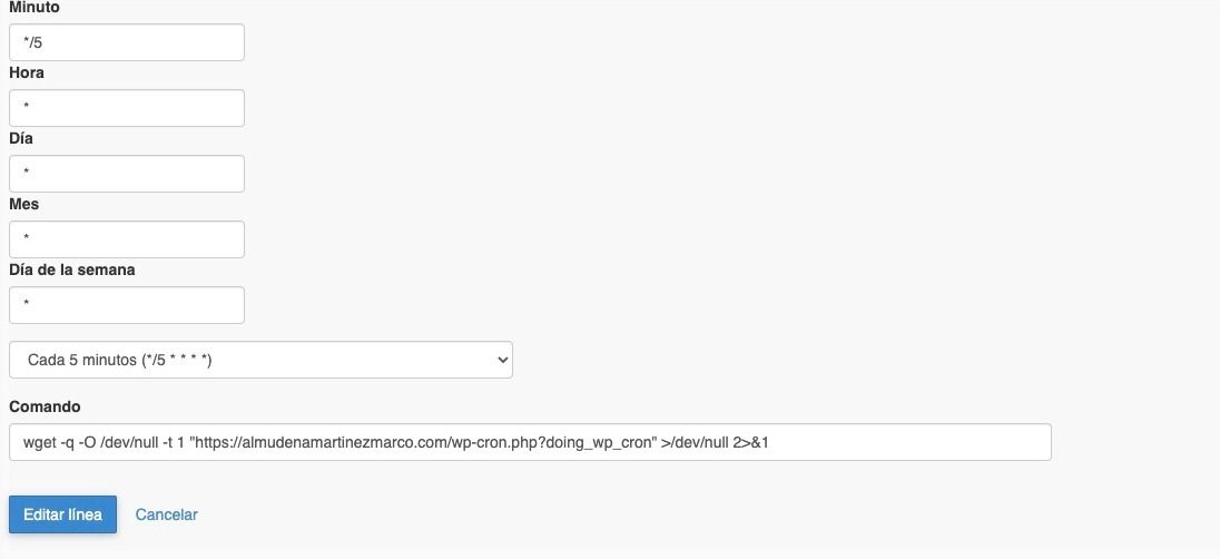

Hola Almudena.
Ok, accede a cPanel -> Tareas cron
.- Edita la tarea creada y en comando añade o siguiente:
wget -q -O /dev/null -t 1 "https://almudenamartinezmarco.com/wp-cron.php?doing_wp_cron" >/dev/null 2>&1
.- En la Opción Minuto añades " 5 " para que se ejecute cada 5 minutos
