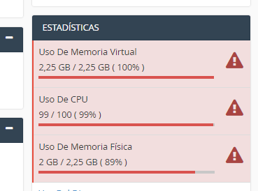

He visto que los recursos del servidor se disparan cuando uso el plugin, y no se si esto realiza un bloqueo en la web.

Cuando uso este plugin, el consumo se dispara mucho, llegando a colapsar la web durante un rato.

Espacio en la bbdd y disco duro tengo, lo que no se es porque el gasto tan excesivo de recursos al usar esa acción.
