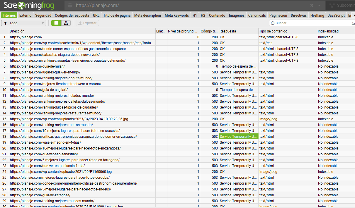

Contacte el otro día con ustedes porque había contratado una asesoría externa de mi web y me comentaba que no podía analizar mi web porque le salía bloqueada. Creía que era un problema con el acceso a screming frog, pero permití el acceso y el erro seguía permaneciendo. También pensó que se podía tratar del CDN Cloudfare, pero lo he desactivado y tampoco (ahora lo he vuelto a activar). Por eso me gustaría saber cual es el problema en concreto y si hay alguna solución al respecto.

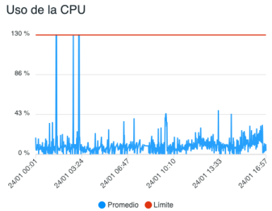

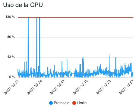

En el dia de hoy veo que está estable, si que veo unos picos pero luego se mantiene estable:
qzml6mcri
Si que veo que el dia 21 tuviste muchos picos, puede ser por que estuvierais haciendo algo en la web, importando, haciendo modificaciones, envío masivo de correos....
A día de hoy veo que se mantiene y ya no hay esos picos de consumo, solo tienes que estar pendiente y ver que la pagian carga sin problemas y no se cae con errores 503

Antes de nada gracias por la respuesta, pero entonces porque le saltan errores 5XX de servidor cuando intenta rastrear mi página web?
