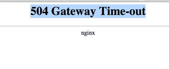

Hola;

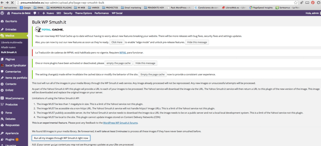

He seguido los pasos que indican en el blog para optimizar las imágenes con el plugin Wp-smushit
y después de unos segundo se queda la pantalla del administrador en blanco con el mensaje "504 Gateway Time-out"

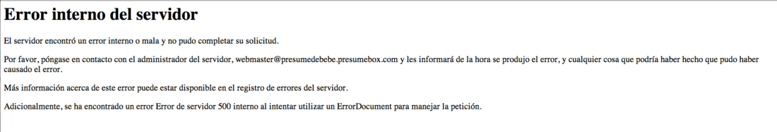

Ahora me da el siguiente error

Hola Carlos,
Entiendo que antes de instalar el plugin de optimización de imágenes Sumsh.it instalaste el plugin W3 Total Cache y seguiste los pasos indicados (con detalle) en el artículo para optimizar la carga del sitio.
Es importante destacar que un error en las configuraciones si afecta al sitio web y a su correcta carga, si se habilitan parámetros incorrectos no en la configuración principal de W3 Total Cache sino en la cada cada apartado que tiene su propia pantalla separada.
El plugin Sumsh.it solo requiere instalación, activación y ejecutar el proceso "una vez" para que se optimicen las imágenes que ya tengas cargadas antes de la instalación de W3 Total Cache.
He usado muchas veces W3 Total Cache y Sumsh.it para optimizar sitios WordPress y reconozco que es un proceso lento, que requiere ser cuidadoso en cada paso, pero que bien llevado funciona correctamente.
Si tienes copia de seguridad la recomendación es que restaures la web a un punto anterior a la optimización y si piensas de nuevo optimizar lo hagas primero en una instalación aparte de tu web, un clon de la web por ejemplo en otra carpeta, para evitar dejar tu sitio en producción inaccesible.
