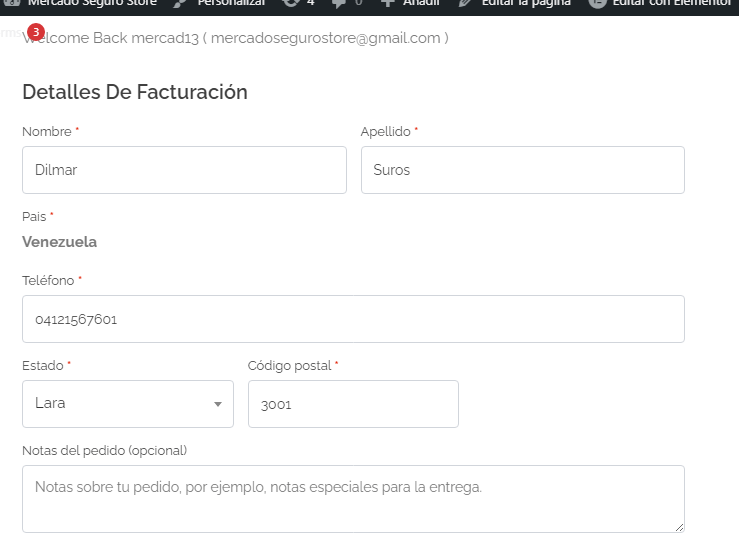

Respuestas: 22
@karen ahora si pude acomodar el formulario pero ahora no me muestra donde se coloca el correo electrónico
zxc
para web empresa
Respondido : 19/03/2022 9:18 pm
Respuestas: 6937
Hola Alexis,
Valida que el campo del correo electrónico no se encuentre deshabilitado desde el apartado de checkout & register editor ya que puede que tenga conflicto con el otro plugin que estas utilizando llamado Cartflows.
Toma en cuenta la respuesta de mi compañera donde se comparte la documentación del plugin en uso https://cartflows.com/docs/custom-checkout-fields-and-its-settings/ y cualquier otro plugin que modifique la estructura del checkout puede que este entorpeciendo los resultados que deseas
Respondido : 19/03/2022 9:51 pm
Respuestas: 22
@bruno-vichetti mira en estos momentos tengo desactivado el plugins checkout & register editor porque veo que en verdad tiene conflictos con cartflow algo que no me habia pasado antes ya que llevo tiempo usando ambos plugins y no habian fallado, pero ahora solo tengo activo Cartflows y esta activado la casilla de correo electronico pero no me lo muestra en la pagina web
Respondido : 19/03/2022 10:10 pm
Respuestas: 6937
Que tal Alexis,
Si has desactivado checkout & register  entonces es muy posible que hayas ocultado el  campo del correo electrónico o en su defecto al ocultar otro campo le haya afectado a ese campo en especial, prueba mostrar todos los campos y luego ve ocultando uno a uno según tus requerimientos sin que afecte al campo del correo
Valida y nos comentas
Respondido : 19/03/2022 11:04 pm
Respuestas: 22
@bruno-vichetti ahora ya me parece muchas gracias por su ayuda y su paciencia
