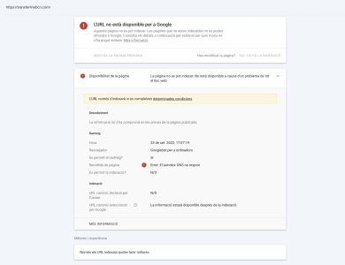

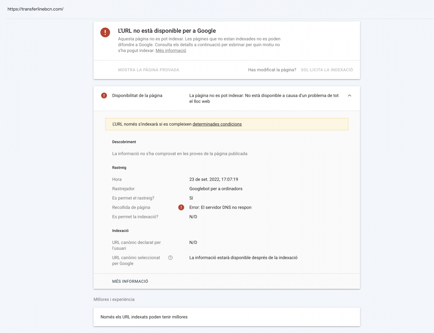

Buenas tardes, he probado a indexar mi pagina con google Search Console y me da el error que les envía en la captura.
Me pueden ayudar con este problema.
Gracias!

Hola Ana,
Lo que puedo ver es que Google no puede comprobar tu sitio web, revisa si el dominio se encuentra verificado de forma correcta. Si es posible indícanos los pasos que realizaste para realizar la verificación de esta forma podemos revisar con mayor detalle lo que sucede.
De manera general este tipo de errores suelen generarse de forma temporal que se resuelven en algunos minutos, puedes revisarlo en la documentación oficial de Google Contenido solo visible a usuarios registrados

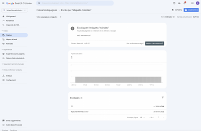

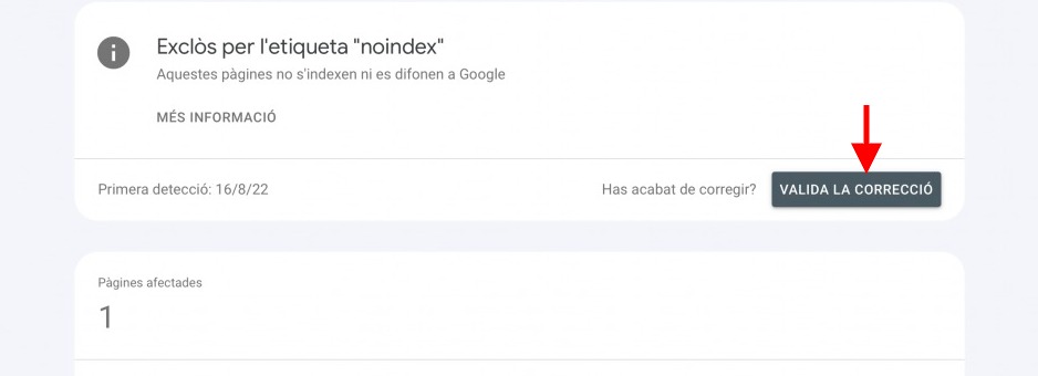

Buenos dias, he vuelto a probar y se ha podido hacer la solicitud, pero la respuesta es que no se puede indexar por que la excluye la etiqueta "noindex" Tengo instado el Yoast Seo y he puesto que se indexe, y además, tengo la opción de "Disuadir a los motores de búsqueda de indexar este sitio" desmarcada. Como puede solucionarlo?

Hola Ana.
Tienes lo siguiente en el archivo robots.txt que impide que los motores de búsqueda puedan rastrear al web:
# START YOAST BLOCK
User-agent: *
Disallow:
Sitemap:  https://transferlinebcn.com/sitemap_index.xml
# END YOAST BLOCK

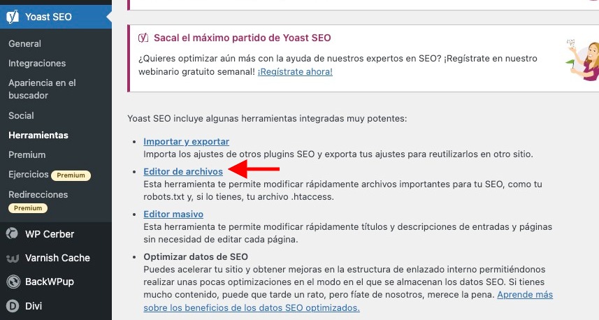

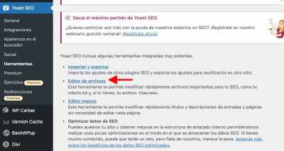

.- Accede a Yoast Seo -> Herramientas -> Editor de Archivos:
screenshot mary52.webempresa.eu 2022.09.24 12 29 59

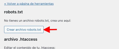

.- Pulsa en Crear Archivo Robots.txt
screenshot mary52.webempresa.eu 2022.09.24 12 30 49

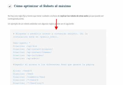

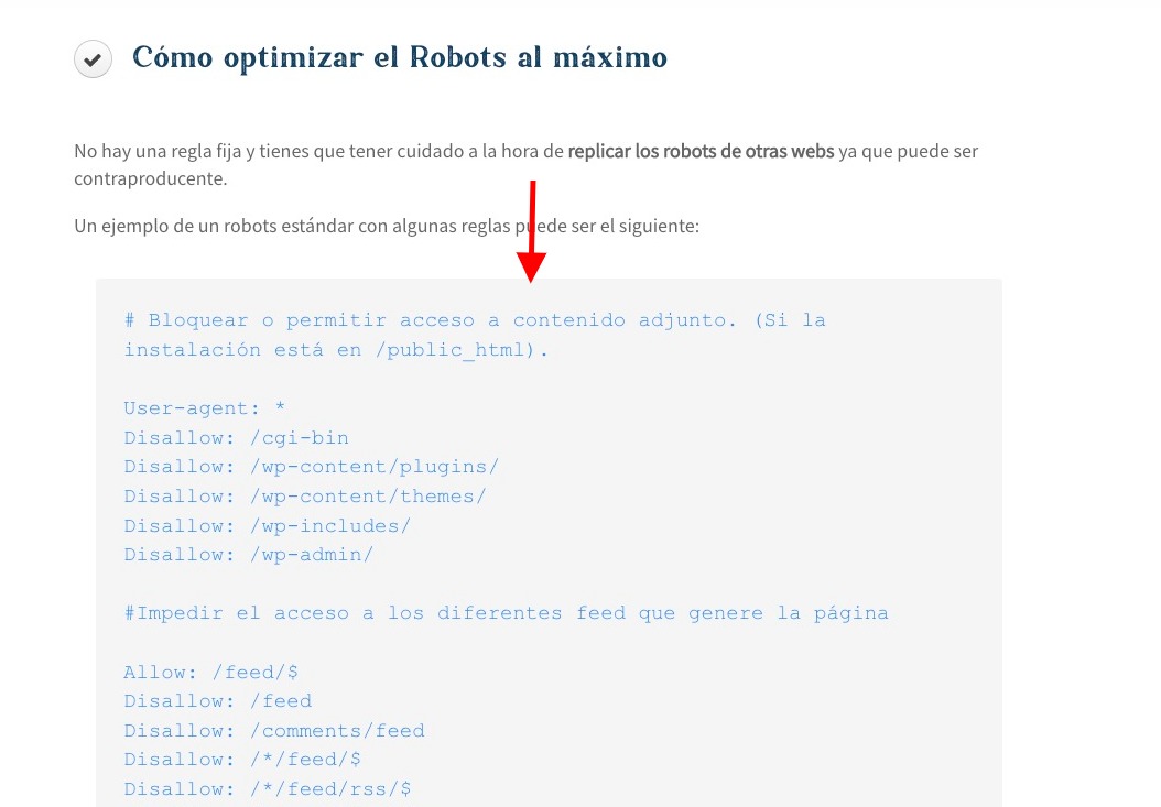

.- Elimina lo que hay en el archivo robots.txt y copia/pega el que tienes al final de esta entrada del Blog:
-> https://www.webempresa.com/blog/robots-txt-en-wordpress-que-problema-tienes-googlebot.html
screenshot www.webempresa.com 2022.09.24 11 56 53
.- Del Código tienes que modificar la ultima linea del sitemap por la URL de tu sitemap:

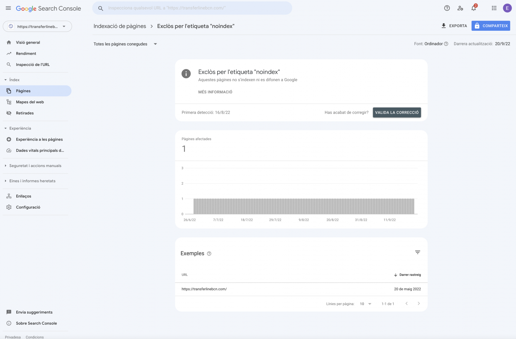

Una vez lo tengas en Search Console pulsa en Validar corrección:
screenshot www.webempresa.com 2022.09.24 12 37 59
Respondido : 24/09/2022 10:40 am

@pepesoler Buenos dias! Ya esta solucionado.
Muchísimas gracias por la ayuda!
