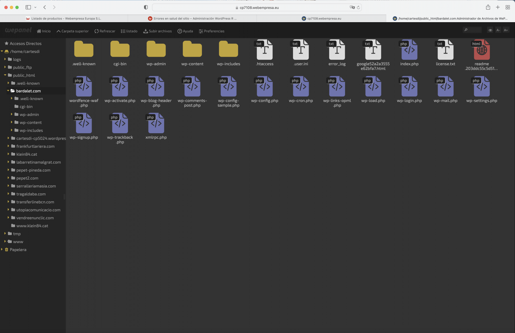

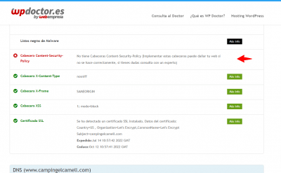

Buenas tardes, recientemente envie una consulta sobre como arreglar el problema de salud del sitio con las cabeceras de seguridad ( envio Captura) Pero con la guía que me indicaron no veo como modificar y encontrar las carpetas. Me pueden indicar como lo hago desde el cpanel actual?

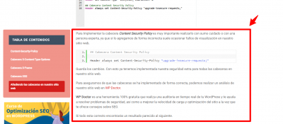

En este caso puedes indicarnos cuál es la guía que estás siguiendo para verificar con mayor detalle cuáles son los archivos que necesitas modificar, ten en cuenta que usualmente para solucionar errores con las cabeceras se debe editar el archivo .htaccess y añadir unos códigos específicos.
En la siguiente guía puedes revisar con mayor detalle cuáles son los códigos que necesitas añadir -> https://www.webempresa.com/blog/como-anadir-las-cabeceras-content-security-policy-x-content-type-x-frame-xss-en-tu-htaccess.html
Ten en cuenta realizar siempre una copia de seguridad de tus archivos antes de realizar cualquier cambio, de esta forma si se genera algún error puedes restaurarla.

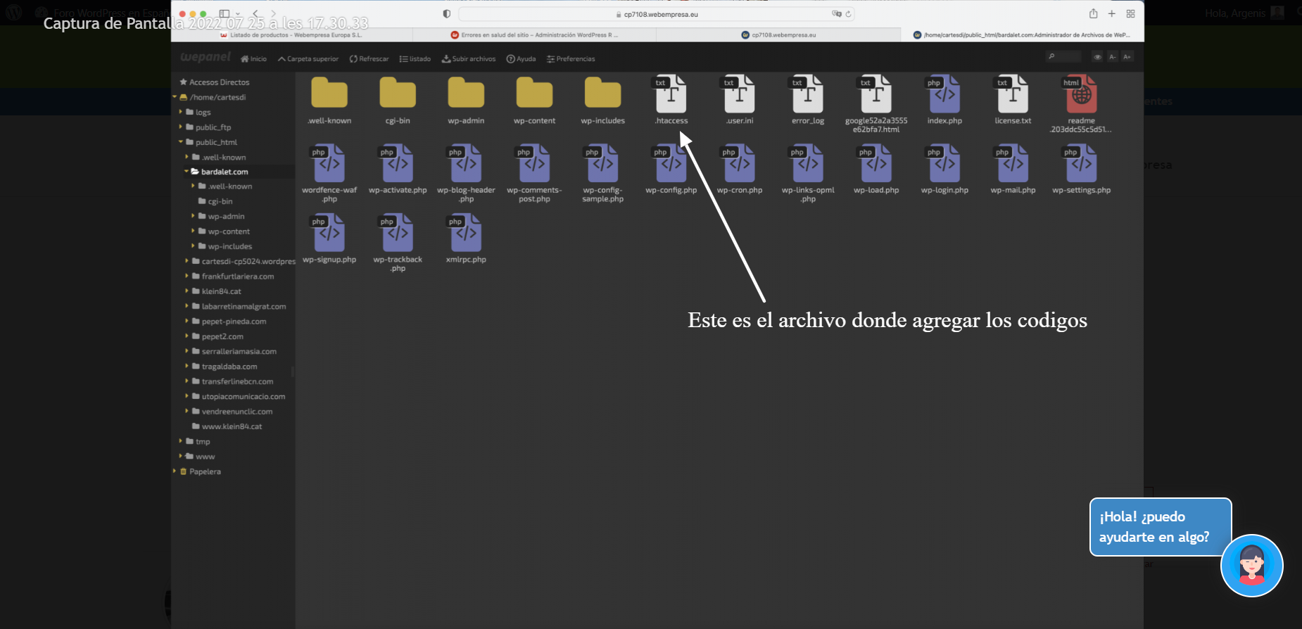

Te comparto esta imagen:
Ese es el archivo donde debes agregar los códigos, para editarlo haces doble click en el y seleccionas cualquiera de los métodos de edición que te indica.
Ten en cuenta lo que te comenta la guía, realiza un respaldo de lo que tienes en tu archivo htaccess antes de realizar cualquier modificación para tener un punto de retorno, ya que este archivo es delicado modificarlo, tal como se indica aqui.

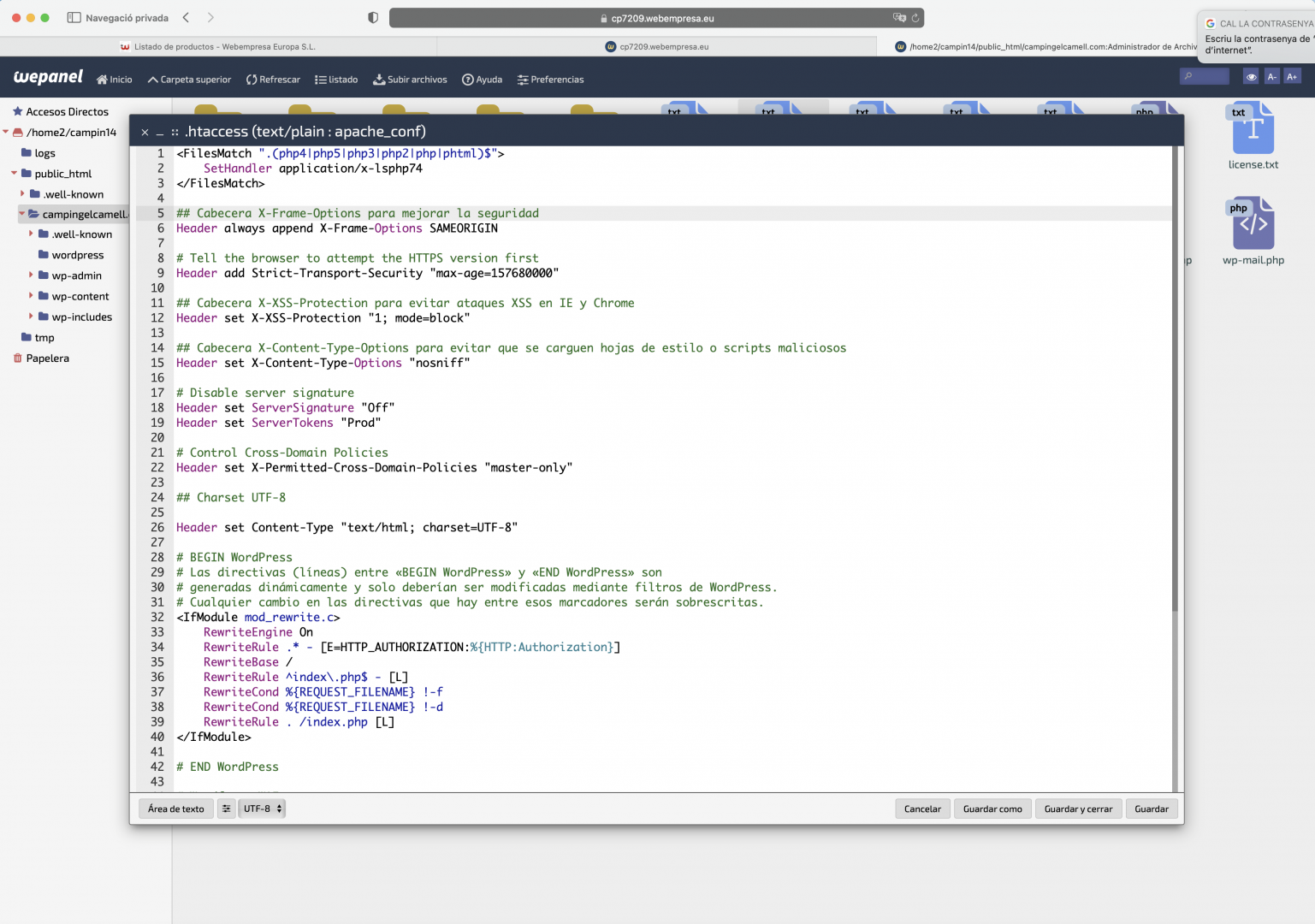

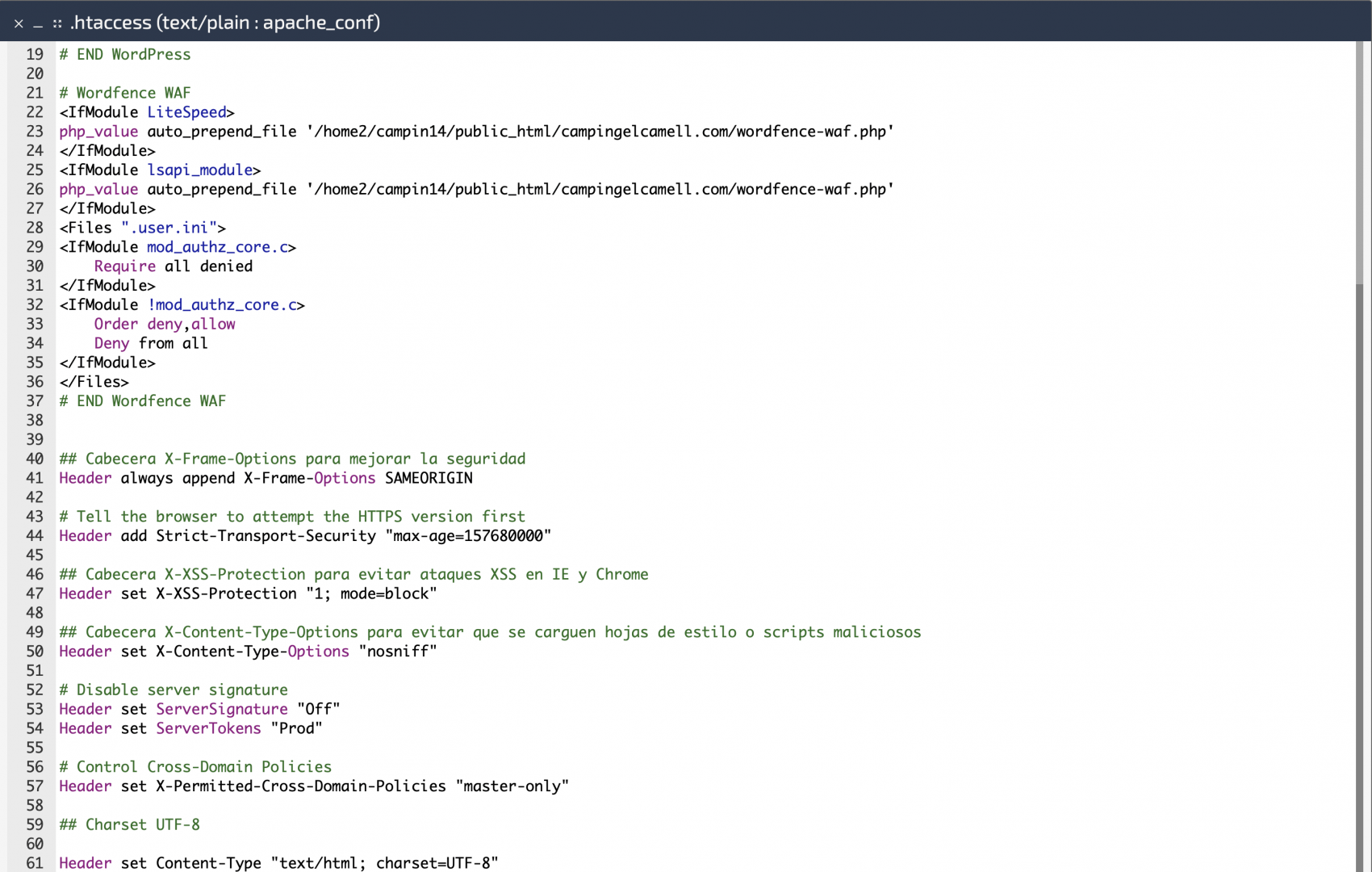

@argenis Buenas tardes, le envio captura del archivo. Puede indicarme si esta bien añadido?

Hola Anna,
Normalmente, este tipo de ajustes se agregan al final del código ya establecido, tú lo has agregado al inicio, que no está mal, pero lo normal es que se le dé prioridad de carga primero al código normal del htaccess para luego cargar los personalizados que agregas.
Puedes agregarlos al final del todo agregando dos saltos de lineas para separar los que agregas de los que estan por defecto.
Respondido : 25/07/2022 5:48 pm

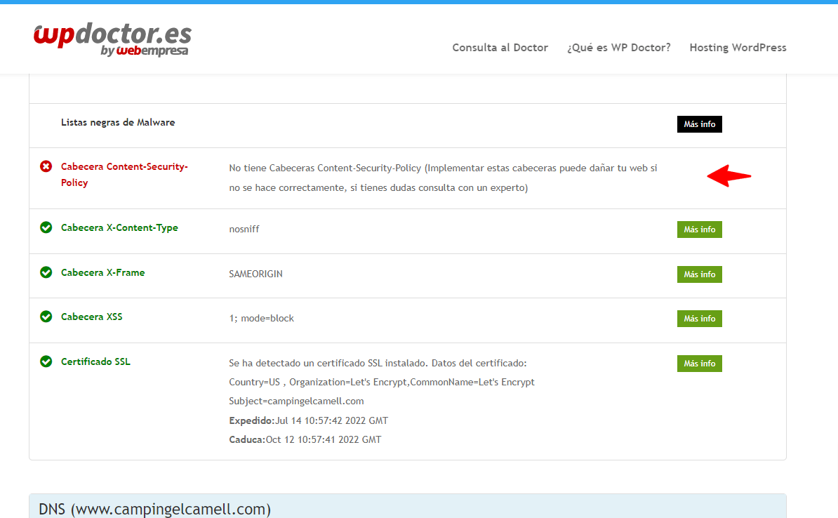

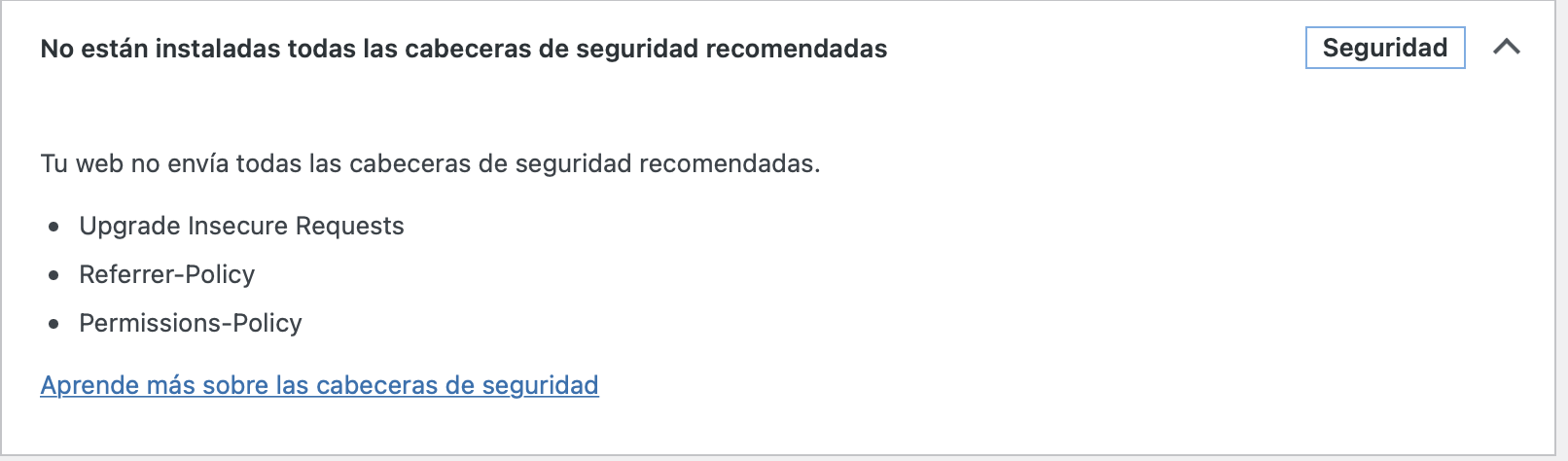

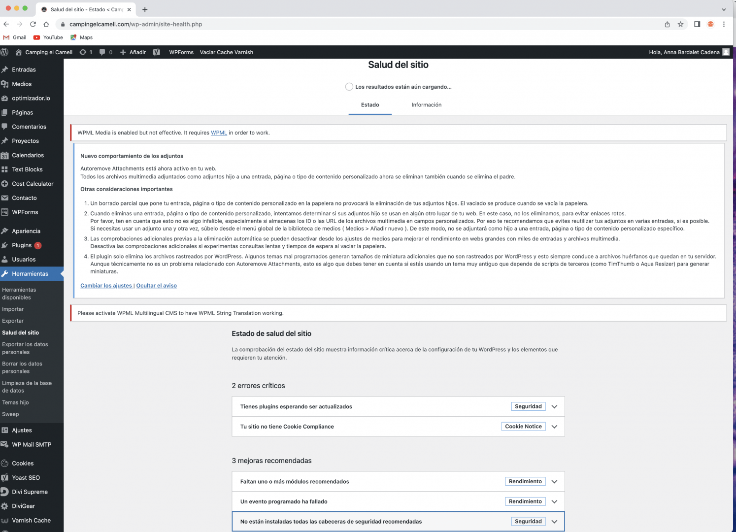

Buenas tardes, añadí el código, pero el error persiste.
Captura de Pantalla 2022 07 28 a les 12.33.24
Captura de Pantalla 2022 07 28 a les 12.41.50

Hola Anna,
Realizando un análisis con WP Doctor veo que si tienes las cabeceras instaladas, sin embargo aún no tienes la cabecera de Cabecera Content-Security-Policy
Usar CSP Content-Security-Policy es un poco más complejo, de hecho requiere un conocimiento de los recursos que va a cargar tu sitio y de acuerdo a eso establecer estas cabeceras, además requerirás una etapa de pruebas antes de implementarlo.
Ten en cuenta que con esta implementación le indicas al navegador solo los recursos que debe cargar, si en algún momento instalas un plugin adicional o cambias de tema posiblemente tu implementación no funcione.

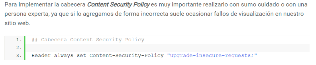

Sin embargo si deseas implementar la cabecera puedes seguir el articulo que te enviamos previamente -> https://www.webempresa.com/blog/como-anadir-las-cabeceras-content-security-policy-x-content-type-x-frame-xss-en-tu-htaccess.html en el apartado que indida ... Content Security Policy
Ten en cuenta que las opciones que indica la salud del sitio son sugerencias y no es algo que debas seguir estrictamente en tu sitio web.
