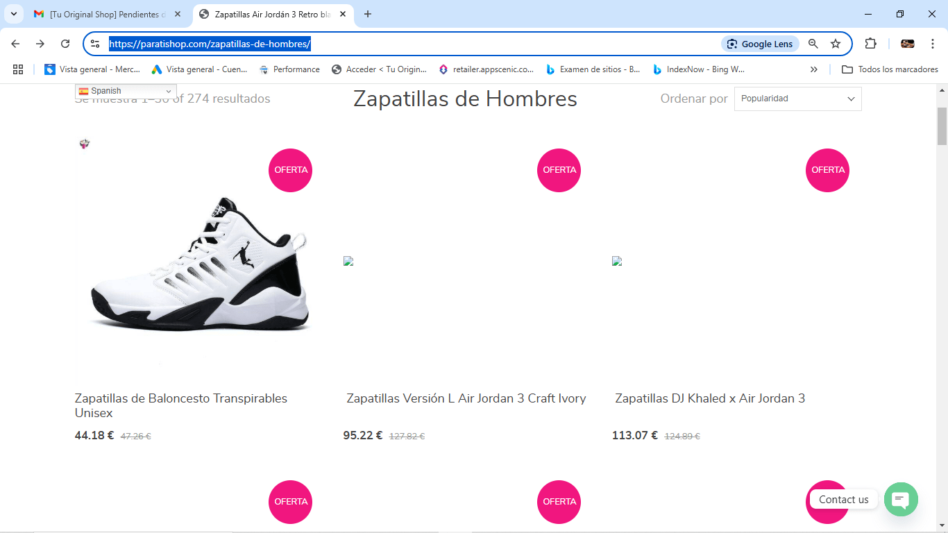

Si envio enlace de varios artículos que no se cargan las imágenes correctamente
https://paratishop.com/zapatillas-de-hombres/

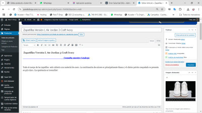

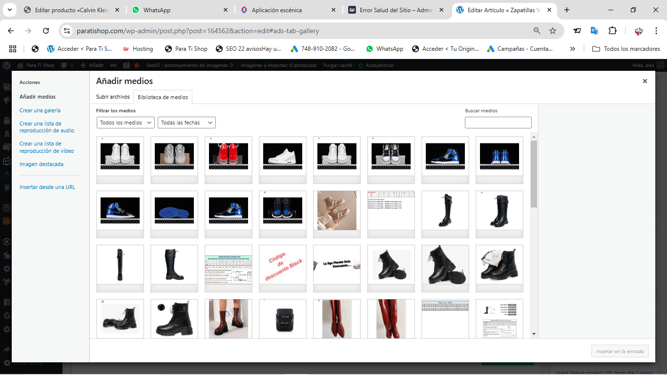

Buenas si a ver anteriormente hice la consulta para la pagina tuoriginalshop.com y esta consulta la he hecho para la pagina paratishop.com que son distintas lo que en esta ultima no tenia esa incidencia y aunque las imágenes son subidas manualmente por mi como puede ver no se muestra la imagen principal de algunos artículos en el sitio web acabo de editarlos y nada .como se puede solucionar ?

El problema por lo que veo es que esa imagen no existe.
Si accedes a la URL de la imagen verás que la imagen wp-content/uploads/2024/12/164562-edc33c-640x640.jpeg-edc33c-640x640.jpeg no se encuentra dentro de la carpeta uploads wp-content/uploads/2024/12
Lo que puedes probar es regenerar las miniaturas, Tienes el siguiente plugin para regenerarlas:
-> https://wordpress.org/plugins/regenerate-thumbnails/
Veo que utilizas plugins para eliminar imágenes y deduzco que te esta pasando desde que los utilizaste.

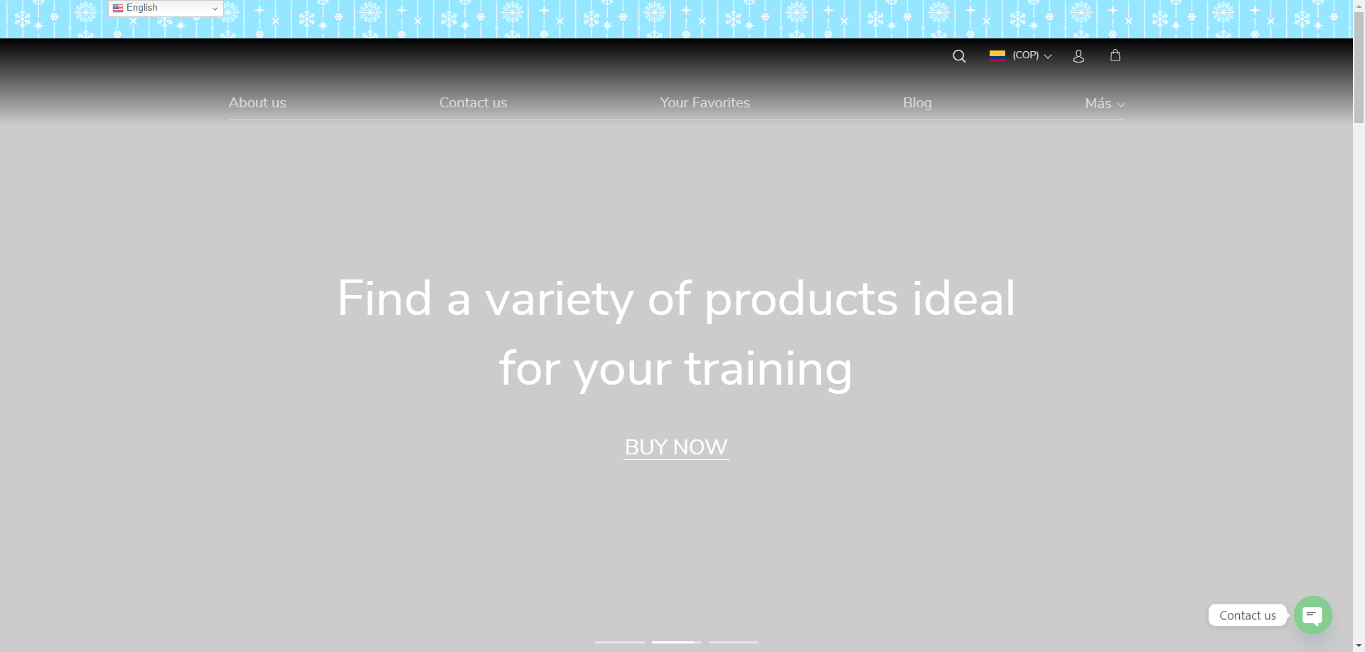

Si comento la imagen de ese articulo la subí en diciembre del año 2023 y desde hace unos meses que comencé con Webempresa es que vengo teniendo las incidencias con las imágenes de este sitio de paratishop.com con las imágenes tengo plugin de compresión de imágenes pero hare nuevamente lo de instalar el plugin que me dice para ver si asi se soluciona

Hola Alejandro,
En la captura que nos compartes veo que las imágenes se muestran sin problema, en este sentido envíanos la URL donde las imágenes aún no se está cargando para revisarlo. Ten en cuenta que aún veo contenido que entiendo es del demo de la plantilla y no se si te refieres a este tipo de imágenes.

En el sitio de paratishop.com son las imágenes destacadas de varios productos que no se ven en la pagina

Ok, Regeneraste las miniaturas como te indique ?
La original que es 164562 si que esta pero la miniatura, que es 164562-edc33c-640x640.jpeg-edc33c-640x640.jpeg, no existe
Por eso te preguntaba si habías realizado alguna limpieza de imágenes y que regenerarás las miniaturas.
