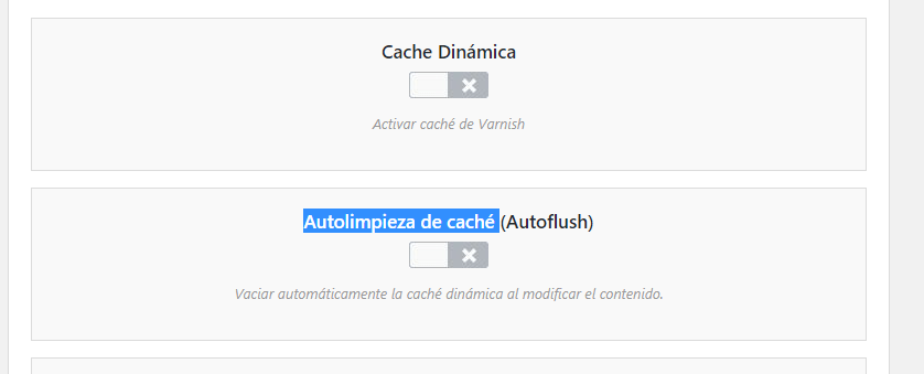

Para desactivar Varnish,  no tienes que eliminar o desactivar el plugin, eso no hace que que se desactive ay que es a nivel de servidor, para desactivarlo tienes que desactivar las opciones de Cache Dinámica y Autolimpieza de caché

Para comprobar si realmente la causa es de Varnish solo tienes que desactivarlo como et indicaron mis compañeros ( No eliminarlo ) y comprobar si realmente es el acusante o el problema los tienes con WP Rocket y el CDN

Ahora sí!
He seguido procedimiento otra vez, aislando Varnish y efecitvamente, hay lago entre WP Rocket y el CDN que no está bien.
WP Rocket + Varnish, funcionan bien.
WP Rocket + CDN, funcionan mal.
