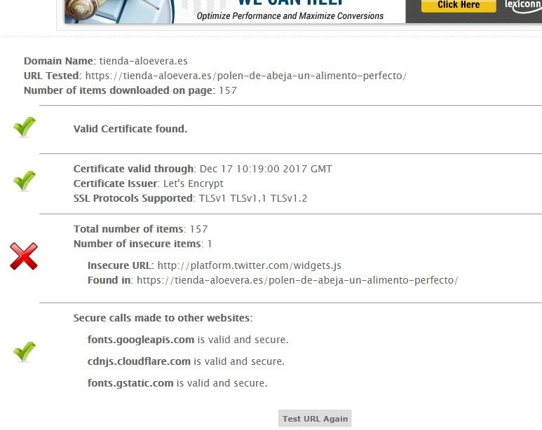

Bien, buena información, te cuento. Aanalizando con whynopadlock me he dado cuenta de que en los diferentes artículos del blog el error o elemento indeguro es siempre el mismo:
Insecure URL: http://platform.twitter.com/widgets.js
Parece que tiene que ver con un widget del twitter que no consigo encontrar dónde está y me gustaría tener de tu ayuda.

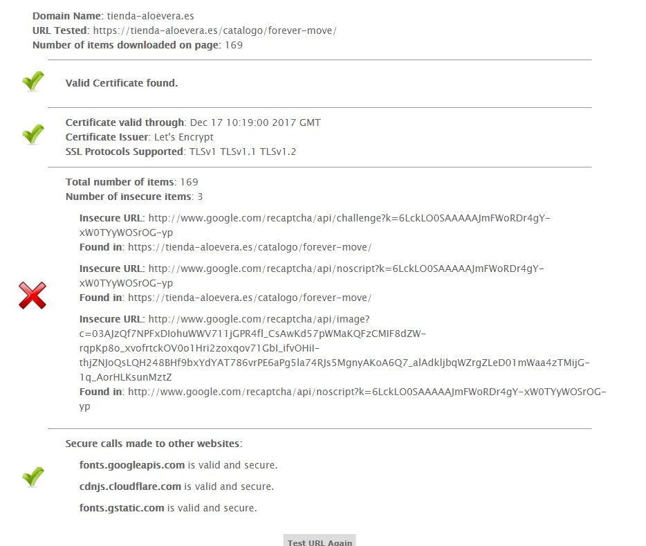

Por otro lado, el elemento inseguro en cada producto del catálogo de woocomerce es diferente. (adjunto captura de un par de ellos), y en éste caso ya no sé ni por dónde empezar para arreglarlo de raíz.
Y digo de raíz porque si que he conseguido arreglarlo con el plugin “contenido inseguro ssl” que me recomiendas. Pero me parece entender que si tiene que estar el plugin de por medio la carga de la página es más lenta por eso me gustaría arreglar el problema en el lugar que corresponde.
Con éste plugin he conseguido quitar el contenido inseguro del blog y del catálogo poniendo la opción “captura” del plugin.
Espero tus consejos

Actualmente no veo ningún mensaje de contenido mixto en
Ten en cuenta que el mensaje de contenido mixto (contenido con http y con https ) es de tu propio dominio.
Lo recomendable es que todas tus urls sean https, sin embargo en algunos casos esto no es posible porque son dominios externos, por ejemplo lo que comentas de twitter. Es decir, actualmente veo tu sitio correctamente, si quieres seguir estrictamente la recomendación tendrías que cambiar incluso las urls externas a https, pero ten en cuenta que no todos los sitios externos tendrán https.
Veo que esta url: platform.twitter.com/widgets.js si que tiene https soportado, podrías buscar la url a nivel de base de datos, aunque es posible que en alguna actualización del plugin igual te la sobreescriba.
PD. Te recomiendo que no te compliques con estas urls externas lo importante son las urls de tu propio dominio.
