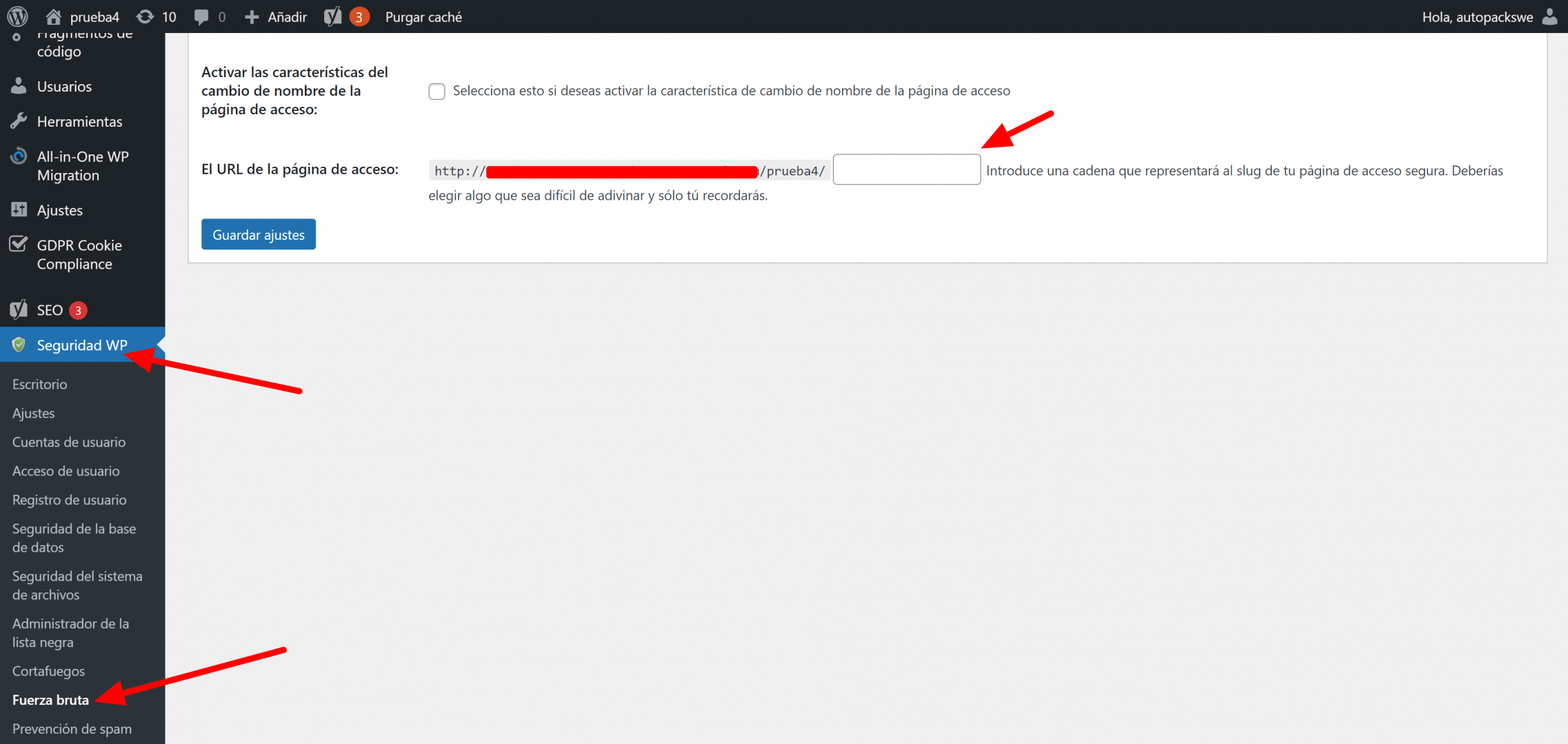

Por otro lado este htaccess funciona correctamente como debe, es decir llevar todos los 404 al home, el problema está en que el complemento que te menciono previamente Karen tiene la opción de cambiar el url de inicio de sesión, es por esto que todos los intentos de ingresar a wp-admin o wp-login.php llevan al home, por que estos están deshabilitados por el complemento y generan errores 404.
Verifica en ese complemento esta configuración:
Respondido : 07/06/2021 6:42 pm

Si puedes, solo tienes que saber cual es el url nuevo de acceso ya que no puedes ingresar con wp-admin ni wp-login, por favor verifica la imagen que te compartí e ingresa en ese mismo espacio para encontrar cual es la ruta nueva en la que puedes accesar a tu administración de wordpress, una vez que tengas eso nos comentas para borrar la imagen como lo solicitas.
Respondido : 07/06/2021 7:02 pm
