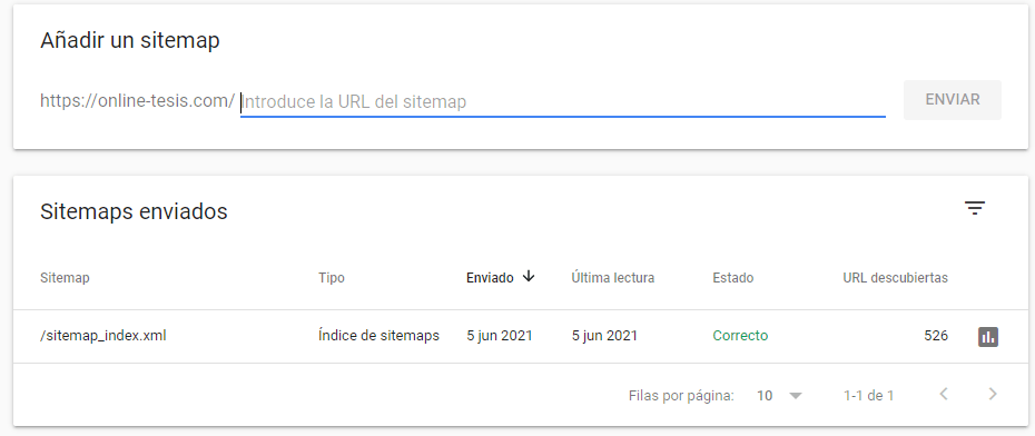

La semana pasada envié el sitemap.xml a través de la herramienta que GSC tiene para ello, en realidad la primera pregunta es saber si esta actividad de enviar el sitemap.xml hay que estarla haciendo rutinariamente, y la pregunta viene dada por los resultados de las gráficas que a continuación le estoy enviando.

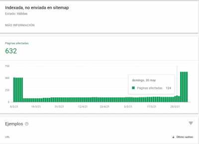

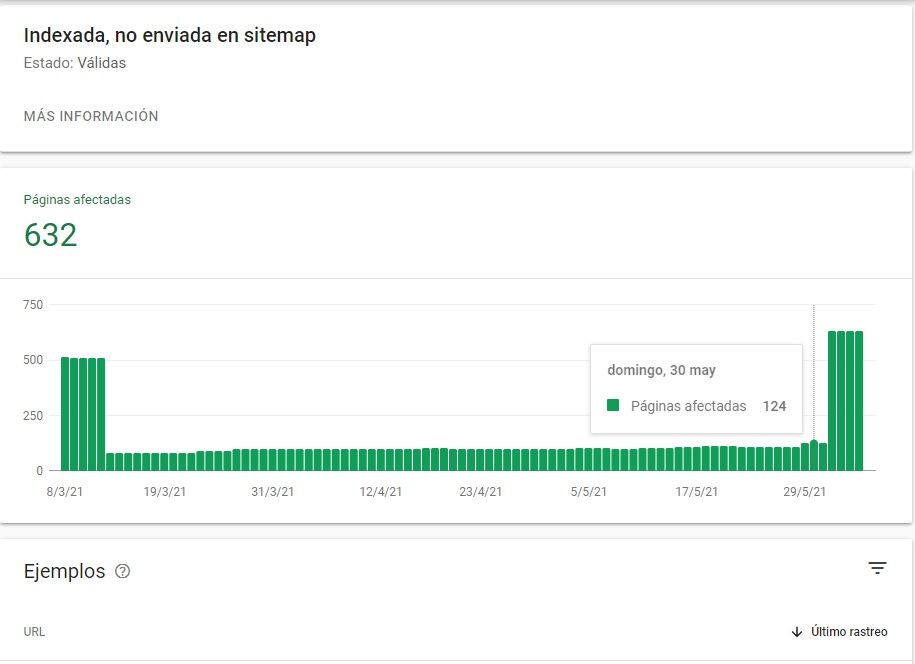

En la siguiente imagen se muestra el salto que hubo de 124 a 632, (indexada, no enviada en SiteMap) quieres decir que, ¿la diferencia de páginas no estaban indexadas antes? o ¿son páginas que estaban siendo indexadas a través de otro mecanismo?
Indexadas

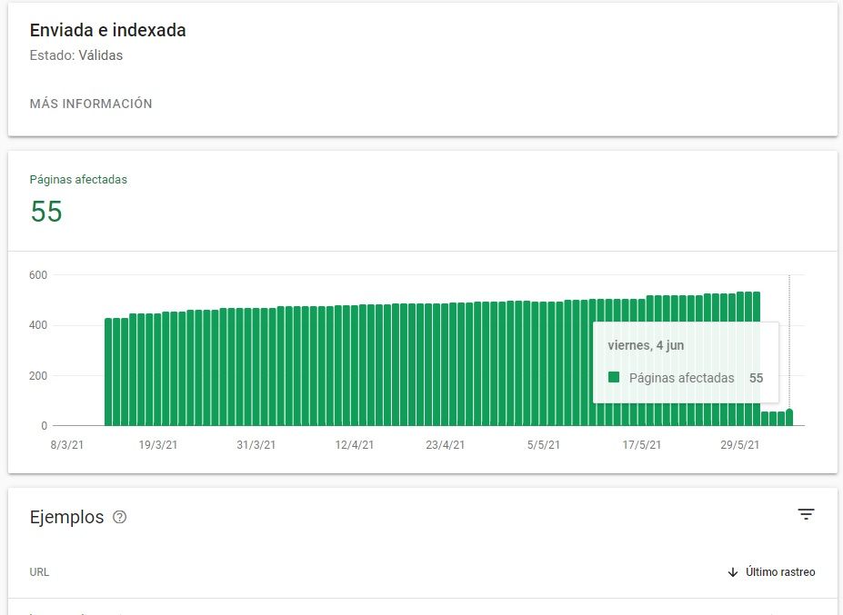

Mientras que en la siguiente imagen (Enviada e Indexada) representa la cantidad de páginas que envié en el Sitemap.xml, pasó de 512 a 55. Me da la impresión que es el mecanismo que google emplea para indexar las páginas.
Enviada e indexada

Enviada e indexada: Páginas que le hemos pedido a Google que la añada al índice y efectivamente lo ha hecho.
Indexada, no enviada en Sitemap: quiere decir que Google ha encontrado esta URL, y la ha indexado, a pesar de que no la hemos incluido en el sitemap.

Luego, tenemos otro cambio importante, y es que en la segunda gráfica del mensaje anterior, dice que se están enviando 55 cuando antes se enviaban 532
