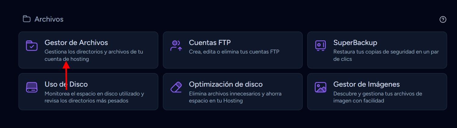

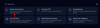

Hola Jose Ramon.
Para acceder a esa carpeta:
.- Accede a tu panel del hosting ( WePanel )
.- Selecciona Gestor de Archivo
chrome capture 2026 02 23 (1)
.- Selecciona la carpeta public_html
.- Selecciona la carpeta viejospistones.com
.- Selecciona la carpeta wp-content
.- Selecciona la carpeta cache
.- Vacía toda la carpeta, elimina todas las carpetas y archivos que hay dentro de la carpeta cache
