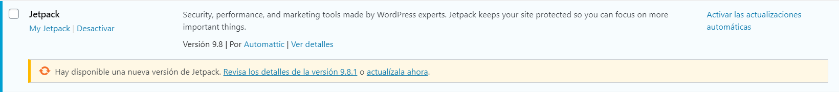

Hice la actualización desde la sección de plugins, en el aviso que dice actualizar ahora.
Lo que no he actualizado es la versión de wordpress que también me sale ahora, incluso la vez pasada se actualizó solo, si que le diera la orden.
