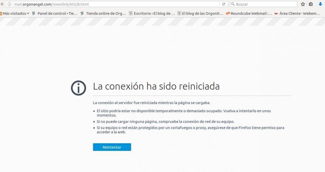

Tengo un PDF que pongo a disposición de mis suscriptores y desde ayer me notifican que no consiguen descargar el archivo.
He hecho pruebas yo misma y tampoco lo consigo. Sin embargo desde Mailrelay, desde donde mando los boletines y mails programados, sí consigo descargar el PDF.
Dejo pantallazo con la página que aparece cuando le doy a la pestaña para descargar.
También contactaré con Mailrelay para que ellos desde allí puedan mirar si el error está ahí.
Es urgente porque he empezado con una campaña publicitaria y quiero que todo el mundo pueda descargar ese regalo.
Gracias y saludos

Hola Mari Carmen.
Te esta enlazando a un subdominio Contenido solo visible a usuarios registrados, ¿ ese subdominio existe ?
Y lo que no entiendo es por que enlaza a una pagina y no a un archivo de descarga.
¿ Como creas ese enlace, que plugin estas utilizando para la descarga ?

No entiendo de subdominios y bien poco del resto. A ver, hace un par de semanas que me he cambiado a Webempresa y tal y como tenía todo montado, así fue trasladado.
Yo tampoco entiendo porqué abre una página en vez de hacer la descarga. He vuelto a configurar todo en Mailrelay y ya te digo, que ahí sí funciona la descarga. También funciona la descarga del archivo desde la página http://orgonangel.com/blog/descarga-la-guia/

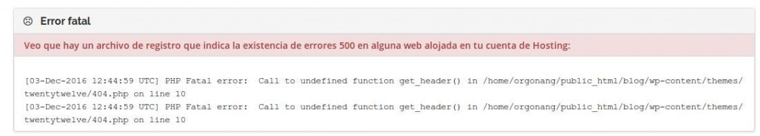

No se donde está el fallo, pero sí que tengo noticias nuevas. He consultado a Stephan y ha encontrado error fatal en WP.
Mira el archivo adjunto y dime qué puedo hacer.

Ok, los errores que marca son de fecha de ayer por lo que a fecha de hoy ya tienen que estar solucionados.

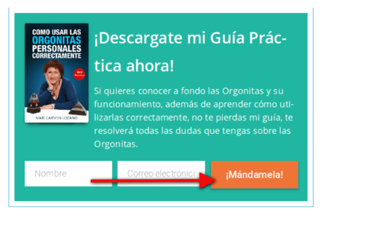

Por favor puedes adjuntarnos una captura de la configuración del modulo, necesitamos ver el enlace del botón.
Indícanos el nombre del plugin que utilizas.

Ok... espero que la información que te voy a dar es la que me has solicitado.
el plugin es Thrive Leads o Thrive Content Builder, no recuerdo cual de los dos.
y el botón contecta aquí:
Guía Orgonitas
Espero haber acertado.

He encontrado algo muy curioso.... el enlace que tengo puesto en la pestaña DESCARGAR LA GUÍA en el email que mando tras la suscripción, es esto
orgonangel.com/blog/wp-content/uploads/2016/05/Como-utilizar-la-orgonita-correctamente-Mari-Carmen-Lozano.pdf
PEEEERO el suscriptor no puede descargar a través de esa pestaña porque enlaza aquí
http://mail.orgonangel.com/newslink/656/8.html
