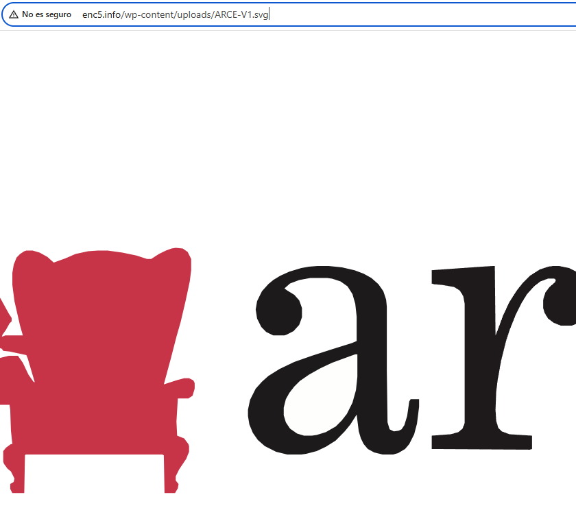

Miguel
Respuestas: 25
Hola, Luis:
No actúa sobre las imágenes, no sé si para otras URL. Pero sobre las imágenes no. Por ejemplo:
¿Todas deberían conducir a 1, no?
Realmente, el redireccionamiento de las URL con www a sin www, de las páginas al menos, se hace de manera automática creo que a través de la configuración del dominio en WpCenter. Y el forzado https también se puede configurar desde el apartado dedicado a los dominios, en WePanel.
Para hacer la prueba con el código, el forzado en el Wepanel estaba desactivado.
Lo que no sé es si el problema es solo con las imágenes o con otras URL también pasa eso.

Miguel
Respuestas: 25
Hola, Luis:
El último código no da error, pero parece que sigue sin cubrir la redirección de las imágenes.
CAP FORO 6
CAP FORO 5
CAP FORO 4
CAP FORO 2
Gracias por tu atención.
Respondido : 13/04/2025 2:43 pm

Miguel
Respuestas: 25
Hola, Luis:
A ver, con esa imagen que comentas a mí me sucede lo mismo. Si pones las cuatro URLs que listo abajo, llegas a la misma imagen. En el código HTML, aparece tal y como tú la has puesto, .
¿No debería producirse una redirección de todas hacia ?
Un saludo,
Miguel.
Respondido : 15/04/2025 9:35 pm
