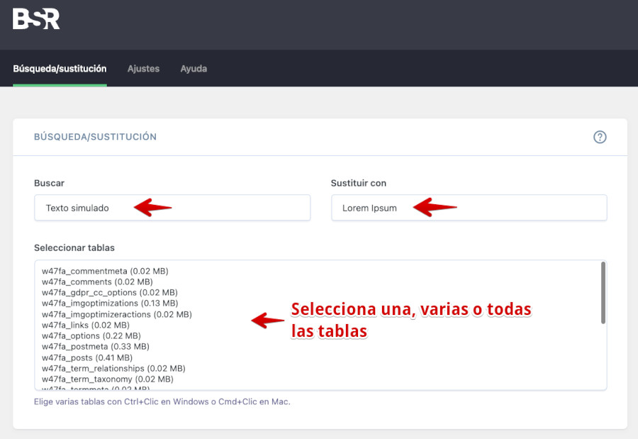

Para realizar un reemplazo de cadenas en tablas de la base de datos del sitio web accede a Herramientas ➜ Better Search Replace ➜ Búsqueda/sustitución y en el campo Buscar escribe la cadena que quieres localizar, por ejemplo Texto simulado y en el campo Sustituir con escribe el texto que quieres que sustituya al actual, por ejemplo Lorem Ipsum.
Cadena a buscar y sustituir con Better Search Replace
Selecciona todas las tablas, marca el tickbox de ajustes adicionales Sin tener en cuenta mayúsculas/minúsculas para que busque la cadena con o sin mayúsculas. A continuación haz clic en el botón Ejecutar búsqueda/sustitución para que el plugin localice en todas las tablas de tu base de dato esa cadena y te muestre los resultados.
