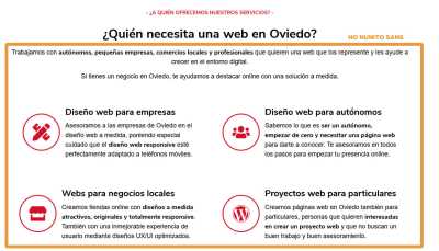

Hola, buenos días.
Contacto porque me gustaría trasladar una duda sobre un pequeño problema recurrente que estoy teniendo en mi WordPress.

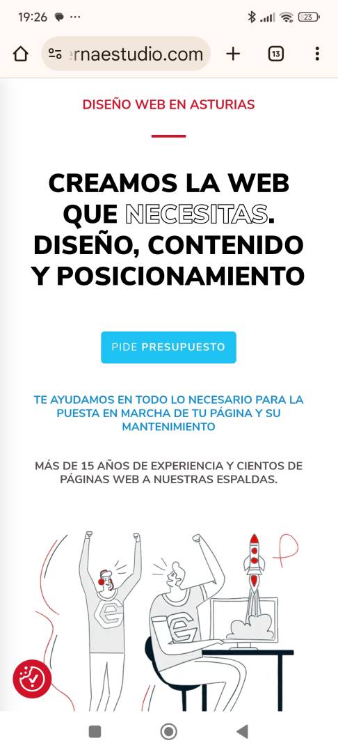

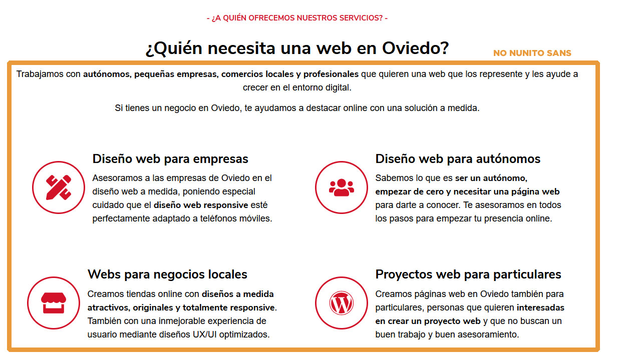

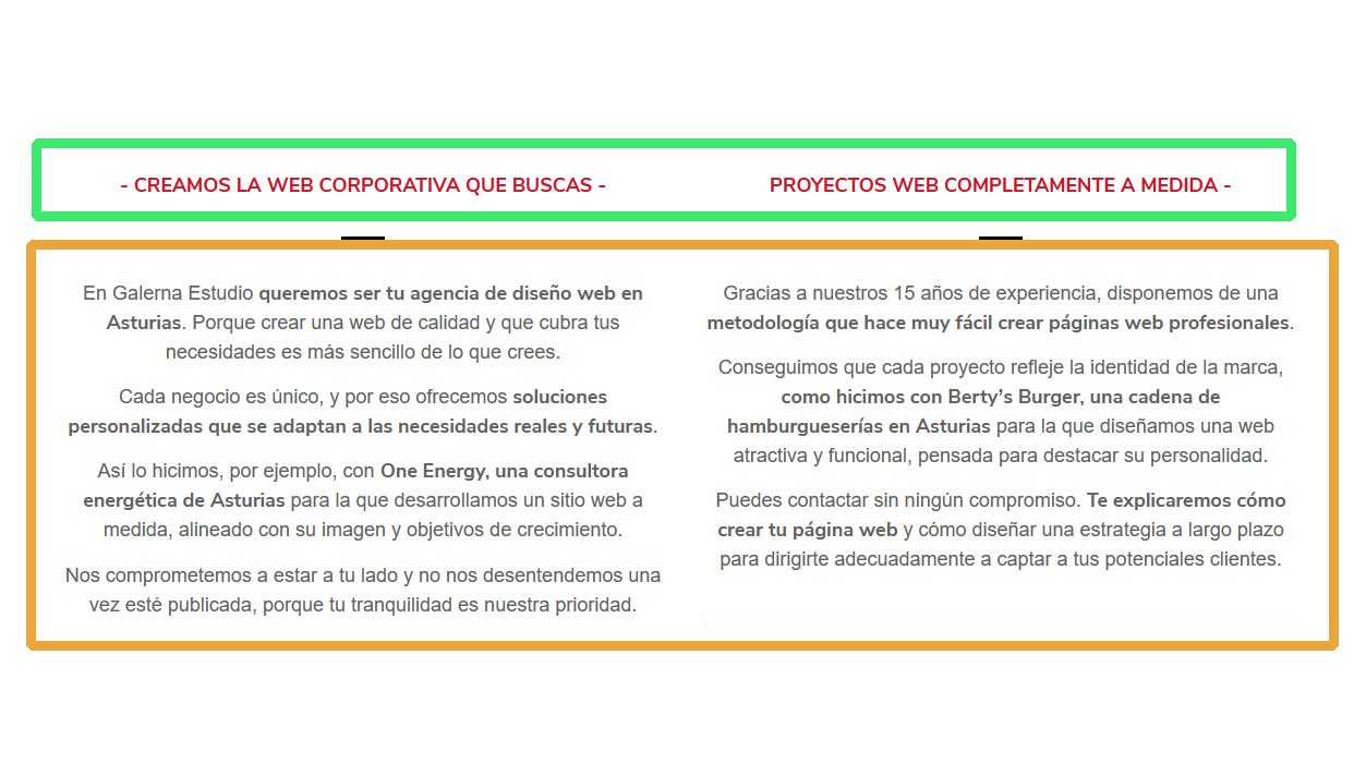

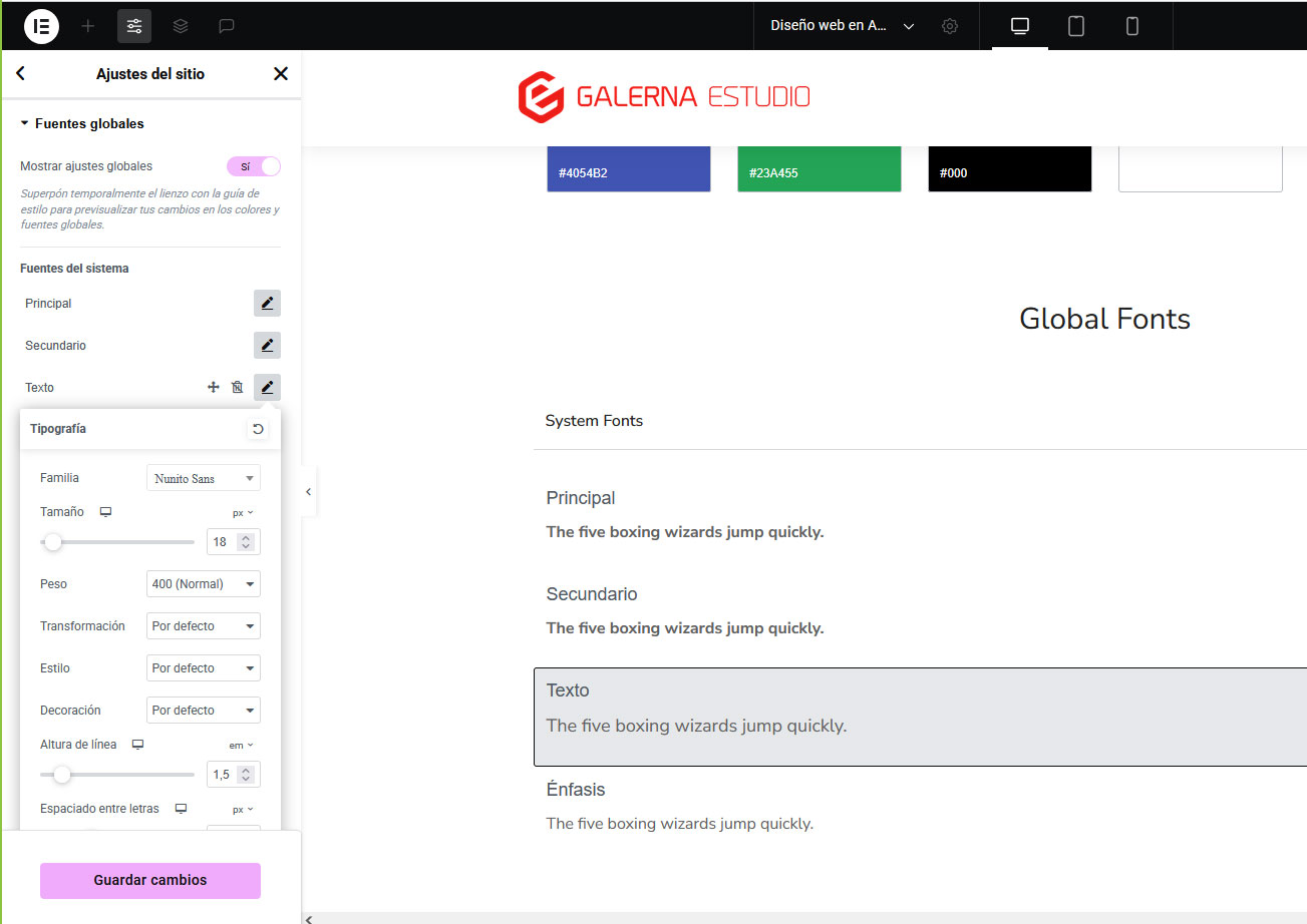

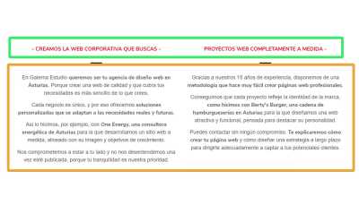

El caso es que desde hace un tiempo la etiqueta HTML de párrafo <p>, no está aplicando la familia de fuentes que tiene asignada desde los ajustes generales de Elementor.

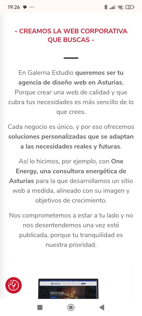

En el móvil no veo este problema, solo en desktop. Ocurre como digo, para la etiqueta <p>
¿Alguna idea de por qué no se puede estar aplicando en desktop? No creo que sea cosa mía de caché porque casi semanalmente borro todas las cachés de web, servidor y navegador y sigo teniendo el mismo problema.
En alguna ocasión he conseguido recuperarla, pero al poco, cuando recargo la página, vuelve a fallar y dejar de asignarse.
He probado varias cosas, pero antes de asignarla manualmente de la hoja de estilo, preferiría seguir investigando un poco, y saber si habéis visto algún caso similar.
Adjunto capturas para detallar el problema.
Quedo atento, un saludo y gracias.

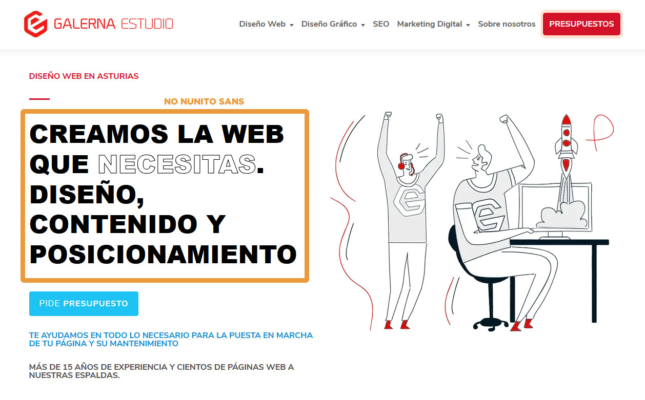

GE   FUENTE NUNITO   Sin aplicarse (1)
GE   PROBLEMA FUENTE NUNITO   Asginada en ajustes generales

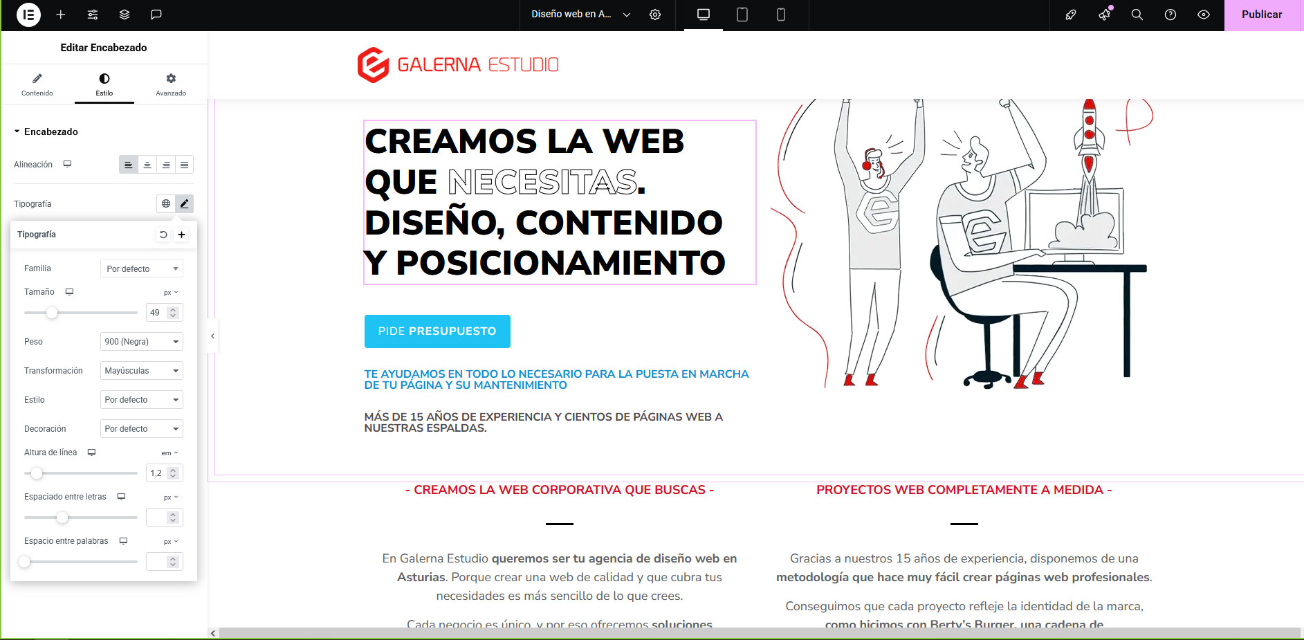

GE   FUENTE NUNITO   Sin aplicarse (2)
GE   PROBLEMA FUENTE NUNITO  No se aplica etiquetas P II

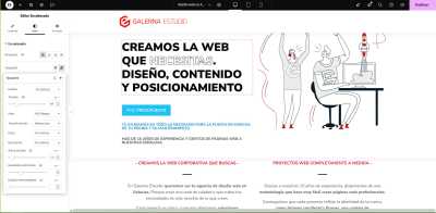

GE   FUENTE NUNITO   Sin aplicarse (3)
GE   PROBLEMA FUENTE NUNITO   Asginada en edición de paginas desde Elementor
GE   FUENTE NUNITO   Aplicada correctamente (1)

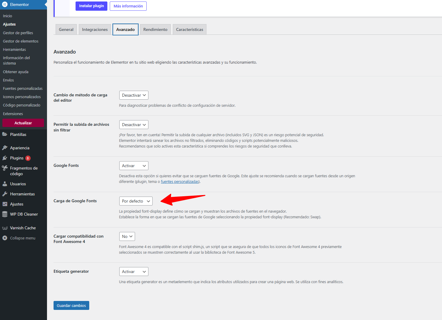

De manera general cuando este tipo de conflictos sucede se soluciona modificar la forma en la que se carga las fuentes de Google desde la pestaña de Elementor → Ajustes → Avanzado → Carga de Google Fonts
Ajustes Mi Sitio WordPress — WordPress 10 14 2025 08 41 AM
Puedes probar cambiarlo a intercambiar y ver como se muestra todo y si sucede lo mismo con regularidad, si deseas verificar más en su documentación puedes verlo en este enlace → https://elementor.com/help/troubleshooting-fonts-not-appearing-on-frontend/

Ya tenía previamente como "Intercambiar" la opción indicada en Elementor → Ajustes → Avanzado → Carga de Google Fonts.

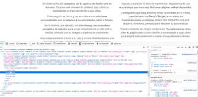

Verificando el sitio web desde escritorio veo que la fuente sí se visualiza para los párrafos
Screenshot 2025 10 15 112813
Sin embargo, además de tener en cuenta los puntos anteriores debes tomar en cuenta el propio navegador del usuario, las fuentes se mostrarán dependiendo también de las políticas de cors, las extensiones que tenga el propio usuario en sí.
Actualmente he verificado en dos navegadores y si veo que se visualizan es lo que me indica la herramienta de inspección, es posible debas revisar el navegador como tal donde visualizas la web y comprobar si por ello no se cargan, ten en cuenta que algunos navegadores pueden tener configuraciones específicas que bloquean fuentes externas si no se permiten en las cabeceras.
2fb30a60 1744 4bdb 8417 6a06926c7947

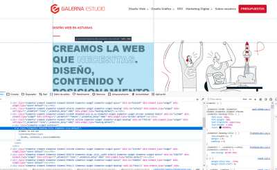

Adicional a esto, si revisas la consola podrás ver que está sucediendo en el sitio web, y verificar que puede estar bloqueando la fuente como tal.
Una alternativa a probar es subir la fuente como tal en custom font y asignarla a los párrafos en Elementor de forma que puedas revisar si de esta forma la fuente siempre se carga y no genera ningún error.

Revisando el inspector y la consola he visto que nos estaban cargando unas fuentes internas subidas en el hosting.
El theme original lo desarrollo un antiguo colaborador que uso fuentes internas para evitar la carga externa, y al cambiarse y actualizarse el theme, no estaban presentes:
imagen
Las he restaurado subiéndolas de nuevo, y tras refrescar ya veo que se aplican.
Lo que no me queda claro, es por qué los encabezados, <h1>, <h2>,<h3>, etc se visualizan en la fuente correcta estando asignada como los <p> desde ajustes generales y, sin embargo, a fuente no se aplicaba a los <p>. Deben estar asignados directamente con Google Fonts...
Seguiré revisándolo, para que tomen todas las etiquetas la fuente a nivel interno para evitar peticiones externas, pero en principio está correcto.
