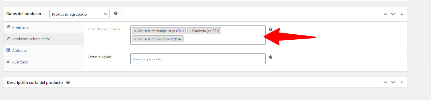

En este caso puedes comentarnos como estas configurando el producto, es decir que tipo de producto has añadido solo un producto simple?, o has creado algun producto agrupado?, si es posible envíanos algunas capturas sobre las configuraciones del producto en especifico de esta forma podemos revisar con mayor detalle lo que nos comentas.
De manera general puedes probar crear los productos agrupados de esta forma puedes generar un pack de producto que al comprarlos se disminuirán cada uno en su inventario
Otra opción de acuerdo a las configuraciones de tu productos es que compartas el inventario entre ellos y de esta forma poder controlar la disminución del stock, para ello puedes revisar el siguiente artículo que tenemos disponibles donde se explica como puedes configurarlo → https://www.webempresa.com/blog/compartir-inventario-entre-producto-en-woocommerce.html
