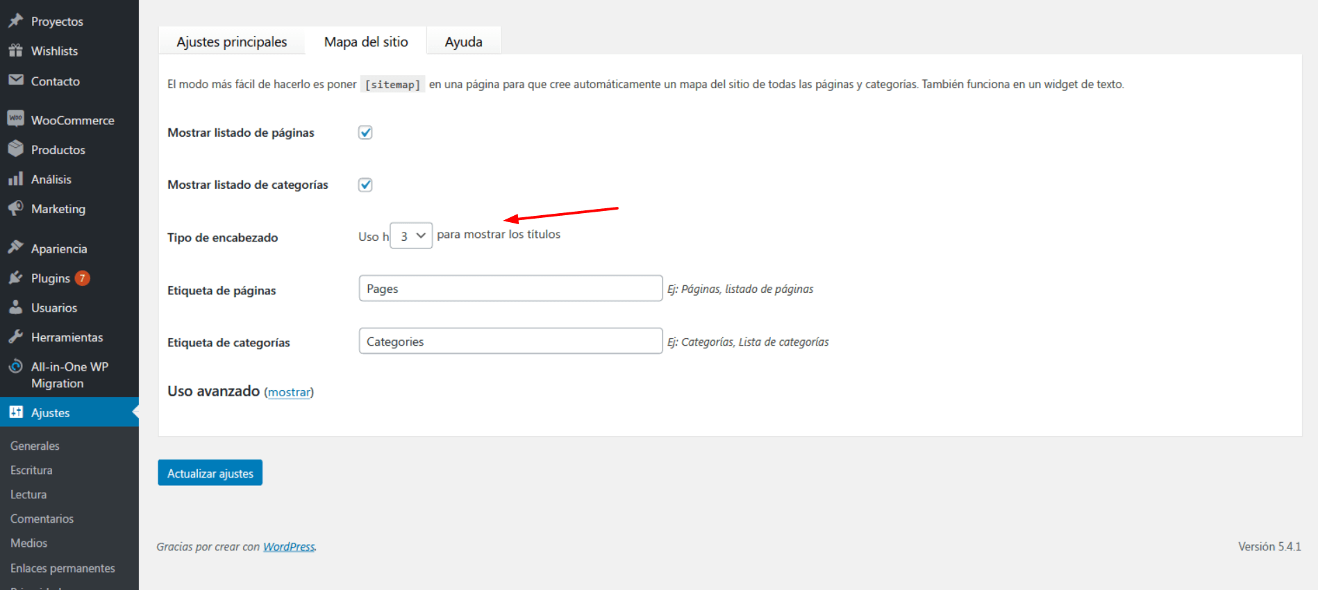

Puedo ver que los artículos relacionados tu tema  los asigna con una etiqueta h2 la cual el complemento que tienes ahora usa para generar enlaces que lleven al usuario directamente desde el indice que generas (tabla), es por ello que en la navegación del indice cuando haces clic automáticamente los lleva a esta sección o se genera automáticamente nuevos puntos.
Lo que puedo ver es que usas este complemento -> https://es.wordpress.org/plugins/table-of-contents-plus/
Este plugin desde sus ajuste te permite asigna otra etiqueta para los títulos de la tabla
Screenshot(164)
Prueba asignando una etiqueta diferente por ejemplo h4 y comprueba si con esto se soluciona el conflicto que se genera con los títulos.

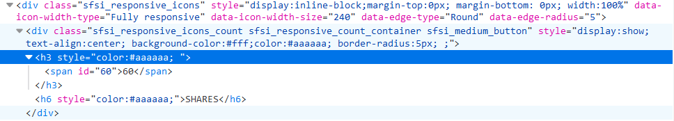

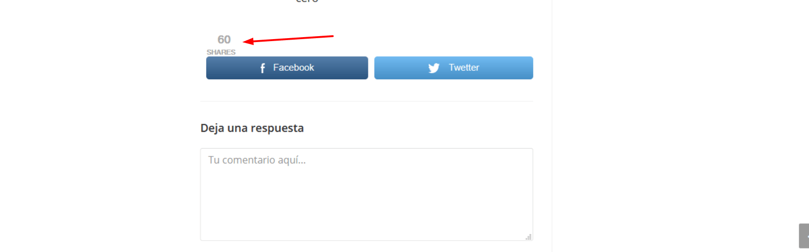

Hola Paul,
Lo que puedo ver es que este numero hace referencia a la cantidad de veces que se ha compartido tu post, algo importante es que este bloque lo tienes oculto pero el contenido aun esta disponible.
Screenshot(174)

De igual forma ingresa al enlace que nos compartes y veo que la tabla funciona, sobre el numero 60 este es un numero que se muestra cada vez que comparten tu articulo, en este momento lo tienes oculto pero el sistema lo sigue detectando.
Verifica si dentro de las configuraciones de tu tema hay una opción disponible donde puedas desactivar la opción del conteo de publicaciones en facebook.
