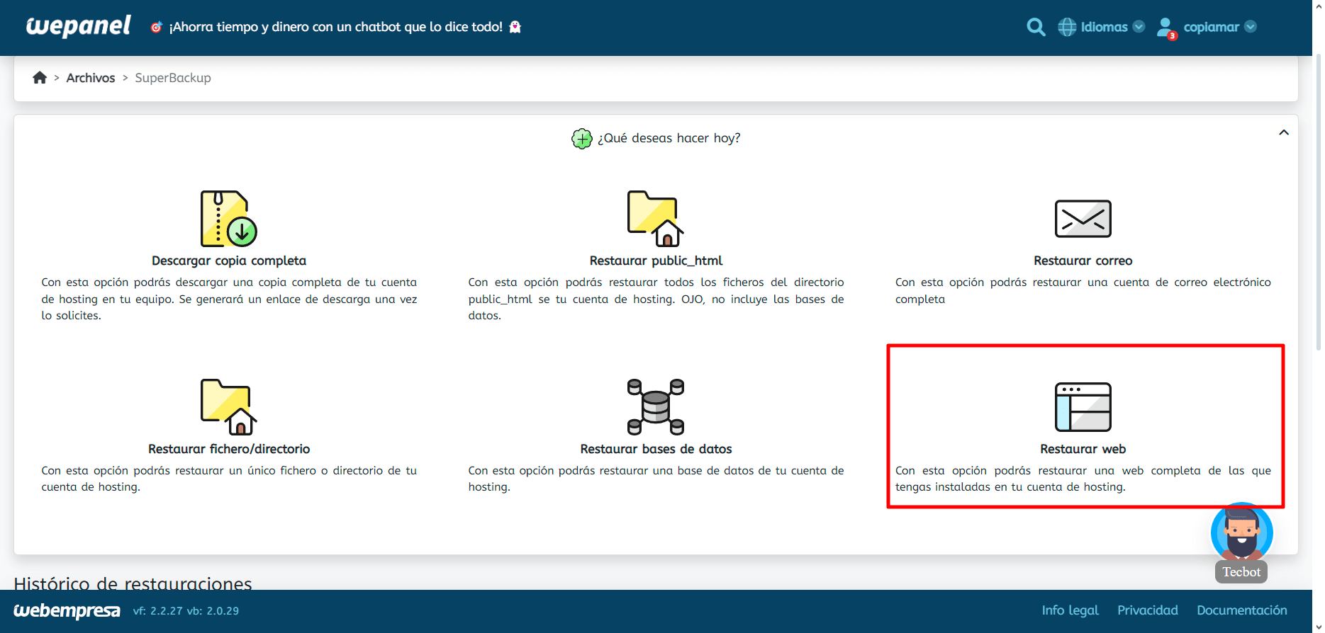

Hola Diego,
Es posible que tengas mal hecha la restauración, recuerda hacer clic en el botón de restaurar web:
Es posible que tengas un error de conexión con base de datos, por esto no logras ingresar al backend.
