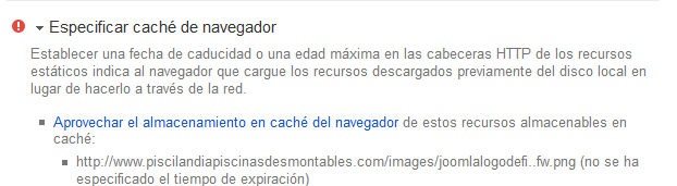

Por un lado, El Page Speed, me dice que tengo que poner el tiempo de respuesta, etc etc.
Leyendo varios hilos, He visto que esto se hace dentro del htaccess. Ok. Hasta ahí bien.

Por este artículo : https://www.webempresa.com/blog/codigos-utiles-htaccess-para-wordpress.html , entiendo que el archivo a modificar es public_html/htaccess , es asi?
Ahora bien, este archivo, parece de lectura y no se si debo borrar todo y escribir los parámetros, ponerlos a continuación, modificar entre líneas...
En fin, que quiero modificarlo, pero no tengo ni idea de como hacerlo.
Por favor, podéis sacarme (una vez mas) de mi inmenso mar de dudas? :blush:

El achivo se cambia : htaccess.txt a .htaccess (te falto el punto delante)
Indícanos exactamente que quieres lograr modificando el htaccess, si esta en sólo lectura deberás cambiar los permisos, los permisos que debe tener son 644, revisa el siguiente artículo que explica cómo utilizar el administrador de archivos para diferentes tareas, entre ellas verificar permisos
