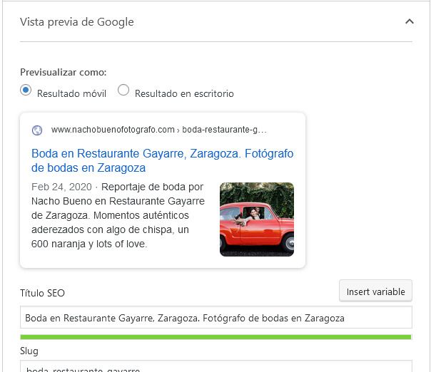

He estado revisando lo que me muestra el Yoast SEO al final del artículo en edición y veo que es lo que deberia mostrar en las búsquedas (la imagen destacada del post), pero luego hago la búsqueda y no sale eso, sale la primera foto del post.
He hecho pantallazos para explicarlo pero veo que no puedo subirlos a este mensaje. Soy novato en esto.

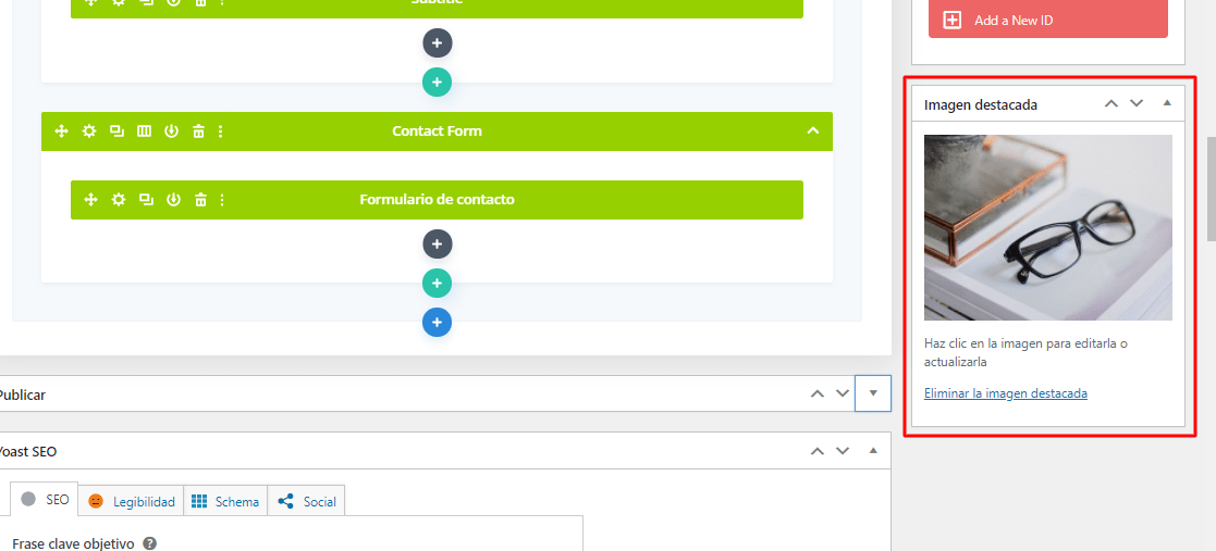

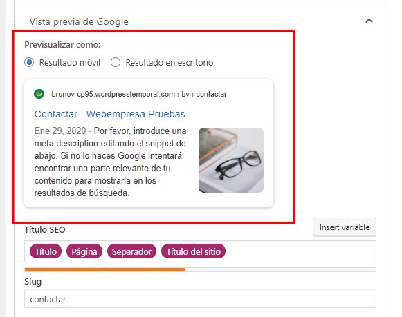

Con respecto a la imagen destacada posiblemente no me explique del todo asi que te lo muestro en capturas
En cada pagina y cada post tenemos un elemento llamado Imagen destacada, si la agregamos Yoast por defecto va a mostrarnos la vista previa de dicho post/entrada desde la busqueda en desktop y mobile
Prueba haciendo la actualización pero debes tener en cuenta que el ajuste pese a que lo has hecho al momento no se toma el cambio de forma inmediata ya que google necesita volver a revisar tu sitio y actualizar la miniatura que has configurado.

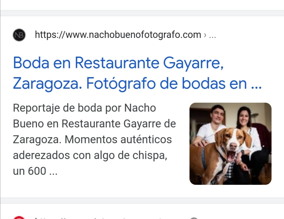

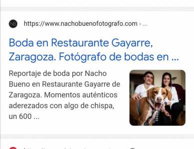

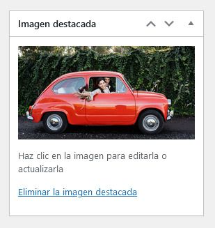

Si si, te he entendido. Son post que llevan mas de un año hechos. Google ha tenido tiempo de repasar mil veces la imagen destacada. Te mando ejemplo de lo que pasa:
WhatsApp Image 2021 07 07 at 18.15.13
WhatsApp Image 2021 07 07 at 18.15.41
WhatsApp Image 2021 07 07 at 17.11.06
La imagen del 600 rojo es la que quiero mostrar y la subí como destacada, pero luego busco la entrada con el movil y me encuentro que google me muestra otra.

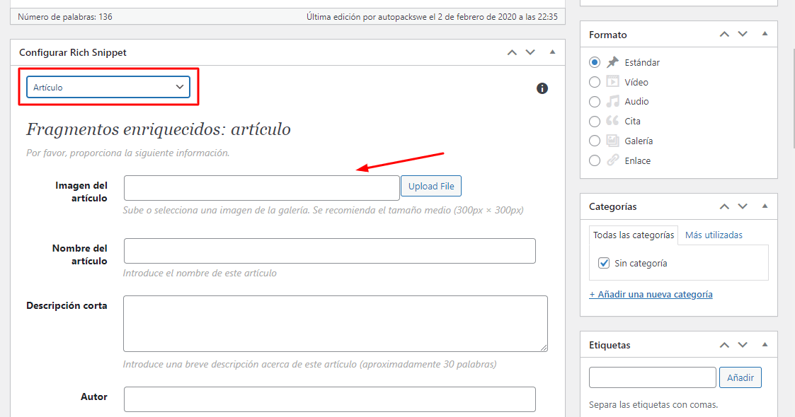

rich
Puedes instalar el siguiente plugin que se encarga de modificar el rich snippet de cada post https://es.wordpress.org/plugins/all-in-one-schemaorg-rich-snippets/
Al configurarlo en cada post puedes forzar la imagen que aparecerá en os resultados de las búsquedas, recuerda que este ajuste no sera inmediato pero vamos a decirle a google una vez mas que imagen debe mostrar.
