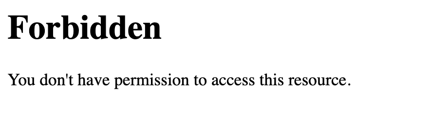

al instalarlo y guardar los ajustes, al momento me ha saltado el error que se comenta de Forbidden.
Captura de pantalla 2025 01 29 a las 21.27.20
Ahora que tengo que hacer para solucionarlo?
Ponía que me tenia que poner en contacto con el hosting para que desactiven unas opciones o algo así.

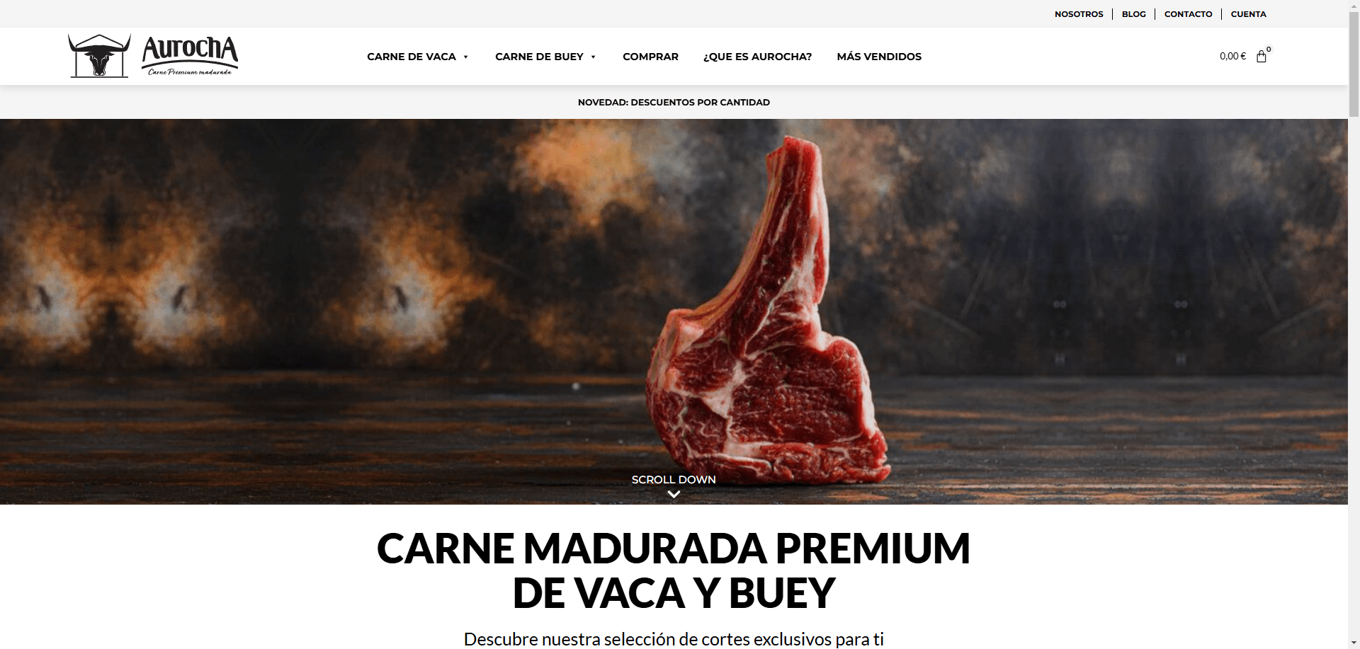

Este error se muestra cuando ingresa a qué sección de tu sitio web, puedes detallarnos un poco más sobre esto. Actualmente veo que el sitio está cargando de forma correcta
Respondido : 29/01/2025 8:52 pm
Respuestas: 148
Acabo de entrar de nuevo al ver tu respuesta en el mail y he probado de entrar en el backend y todo funciona correctamente parece.
Acabo de probar en un navegador, navegacion incognito, si se visualiza la imagen en webp o avif y veo que no, que en la imagen del primer slide, la imagen principal al entrar en la web, la que se ve en tu pantallazo del mensaje anterior, esa se sigue sirviendo en formato jpg y todas las demás de la pantalla principal también...

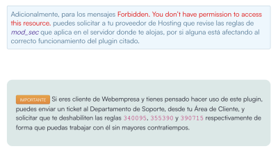

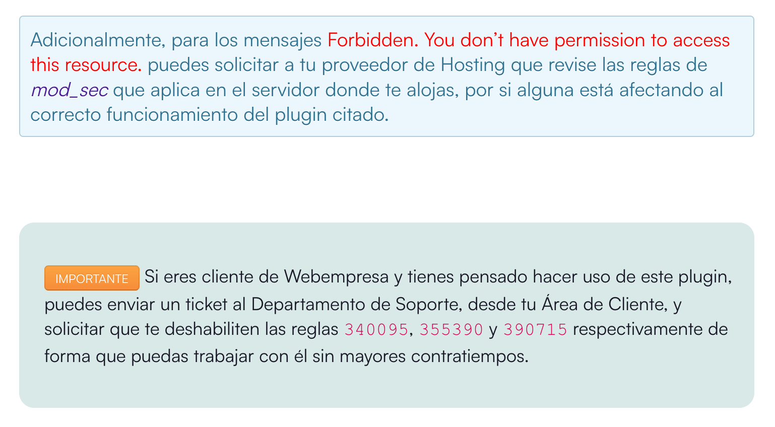

Si instalaste el segundo, es decir WebP Express, como lo indica el mensaje, tienes que enviar un ticket indicando que quieres desactivar unos ajustes de seguridad para que trabaje el plugin, y les compartes el enlace de la guía.
Cuando ya te desbloqueen esto verificas el punto que indica:
Cómo identificar si el plugin WebP Express está funcionando
De esta forma cuando des clic en convertir todas se tendrían que cambiar los formatos, recuerda siempre respaldar tu sitio primero con superbackup.

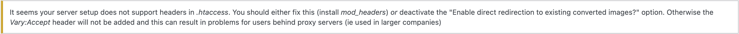

Estaba siguiendo con el proceso y el plugin me dices esto...
Captura de pantalla 2025 01 30 a las 12.24.58
entonces no se si es algo que también se debe habilitar desde webempresa o como proceder...

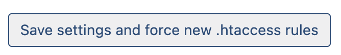

Sabéis si hay que darle al botón que aparece que pone
Captura de pantalla 2025 01 30 a las 12.26.07
Gracias!
Respondido : 30/01/2025 11:26 am

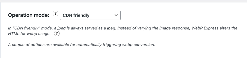

Hola Eduardo.
En la opción Operation mode tienes que seleccionar CDN friendly
screenshot mary52 webempresa eu 2025 01 30 13 30 10

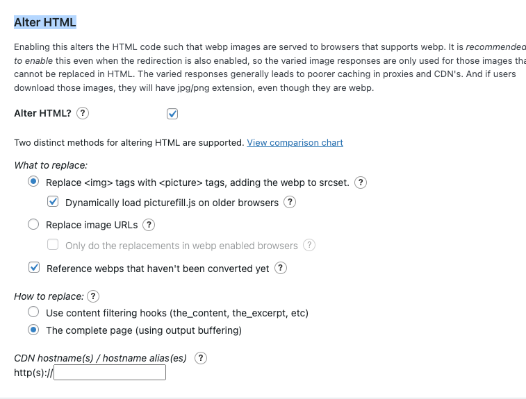

Tienes que seleccionar también Alter HTML
screenshot mary52 webempresa eu 2025 01 30 13 31 41
Respondido : 30/01/2025 12:32 pm
Respuestas: 148
Gracias Pepe!
Lo he configurado como me has dicho.
Las veces que he intentado procesar las imágenes dándole a Bulk parece que se queda colgado y cuando vas a visualizar cuantas imágenes ha convertido no aparece ninguna...
Muy extraño que ningún plugin de imagenes funcione correctamente, no? ni shortpixel, ni este webp express...
