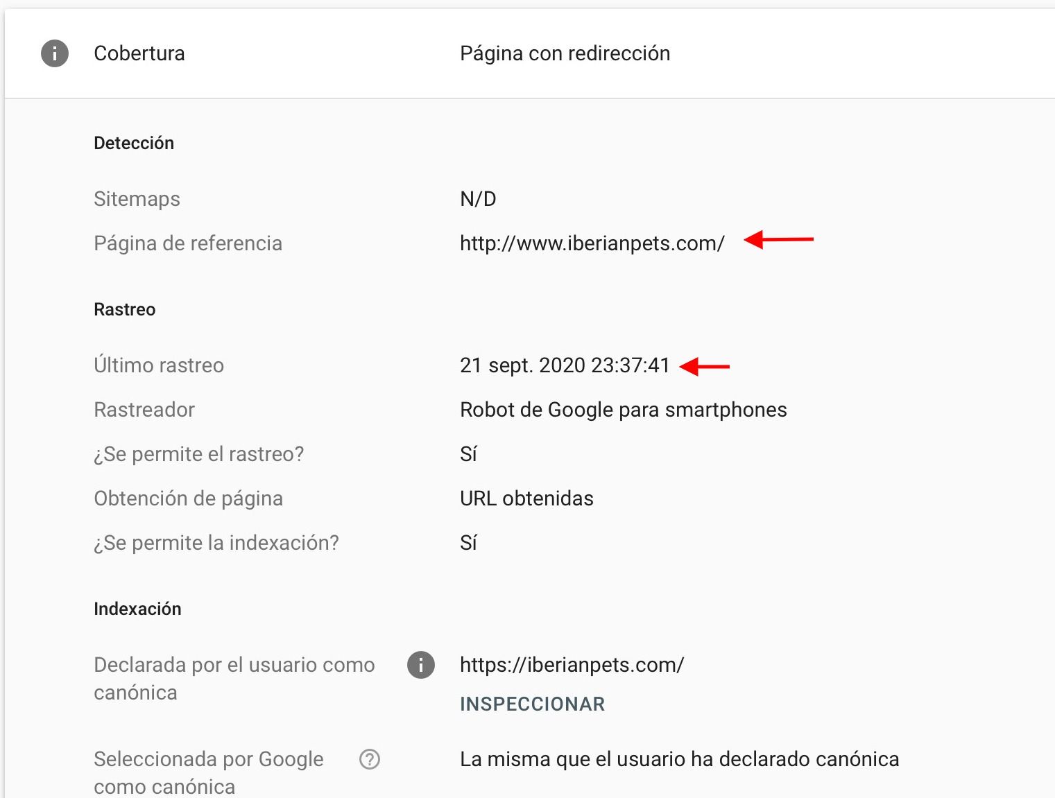

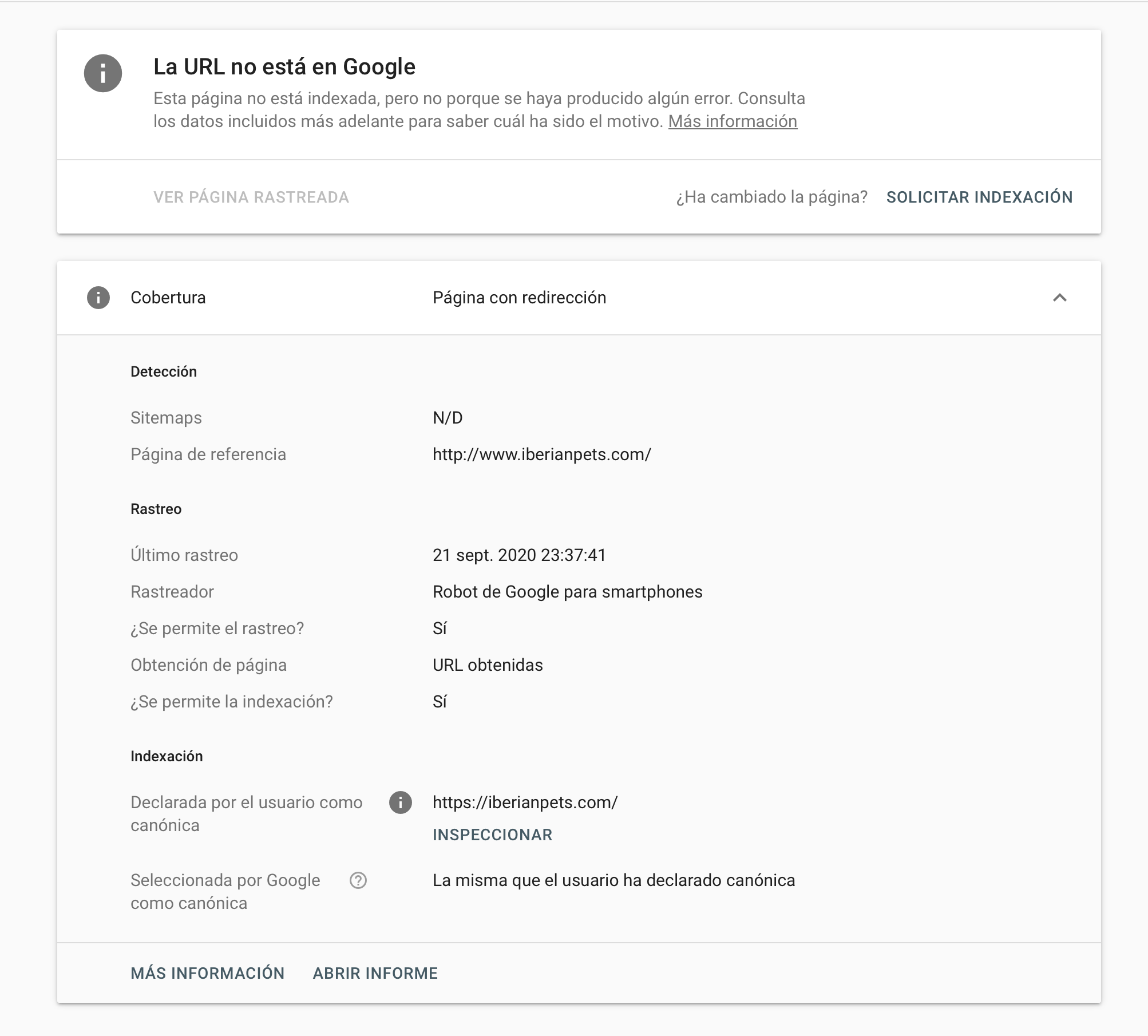

Adjunto pantallazo donde puede verse que Search Console dice que la página principal no está indexada...

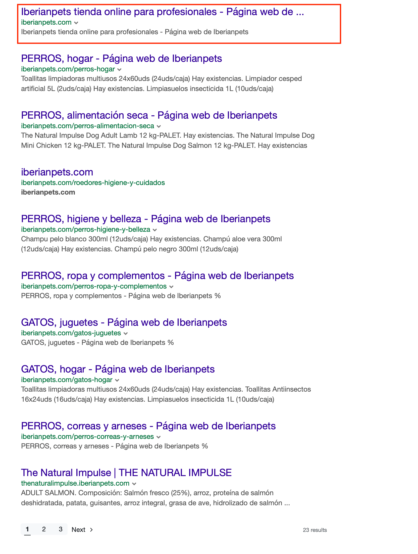

 Adjunto pantallazo de site:iberianpets.com donde puede verse que la página si está indexada....

Hola Alberto.
Si te das cuenta veras que la última vez que indexo google la pagina fue el 21 de septiembre.
screenshot www.webempresa.com 2020.09.28 16 16 09 (1)
Lo que indica es que esa pagina tiene una redirección, es norma ya que la web carga con el protocolo https y hay una redirección de http:// a https://
No hay problemas con eso.

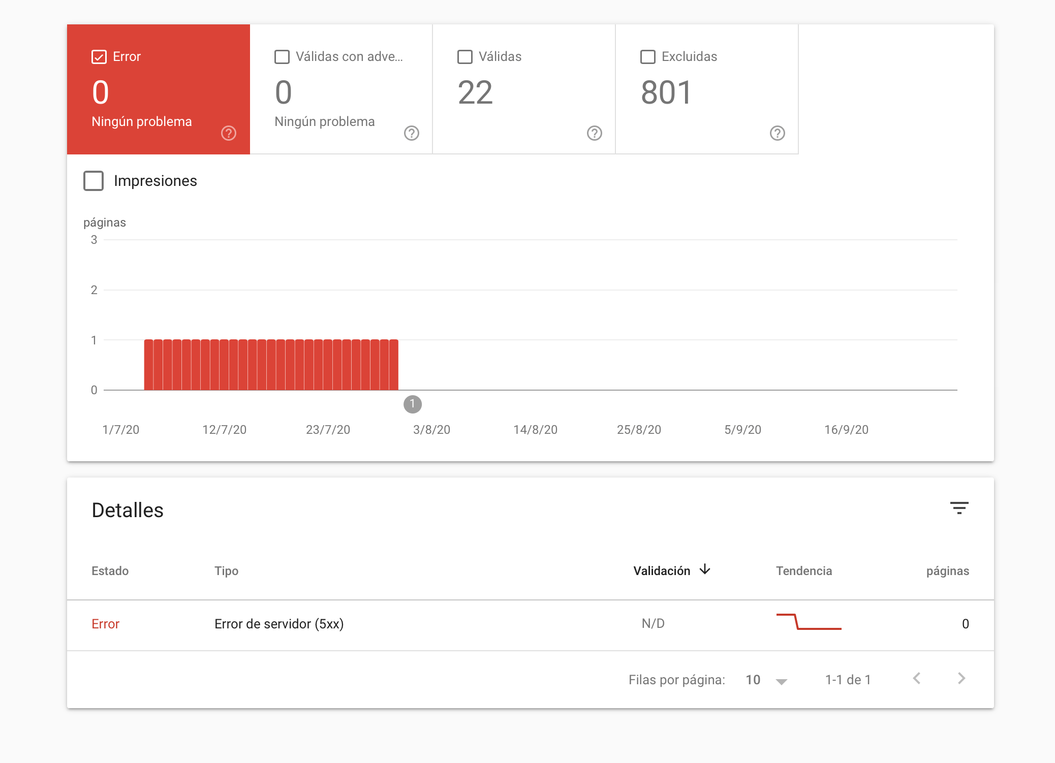

Bien...ya veo que ocurre con todas las páginas...me dice que están sin indexar. Para mi entonces esta información puede llevar a confusión debido a esa redirección de http a https...Y Lugo por otra parte indica que hay 22 páginas válidas...pero si no están indexadas....

Hola Alberto.
No entiendo lo que quieres decir, en la captura no muestra ningún error.
Cuando instalas el Certificado cambias de protocolo y pasa a cargar con https://, para que la web cargue con https:// en el archivo htaccess se realiza una redirección para que si se cargar con el protocolo http:// este redirija al dominio con el protocolo https://tu_dominio.
Cuando cambias de protocolo, en al consola de Google tienes que añadir el dominio con el protocolo https://, es decir, para Google es como si fuera un dominio nuevo y hay que volver a darlo de alta.
Desde el momento en el que cambias de protocolo, los datos que tienes en la consola de Google con el dominó en http:// ya no cuentan por qu etodo carga con https://
Espero que esta información sirva, de no ser así por favor indícalo para que podamos seguir ayudándote.
