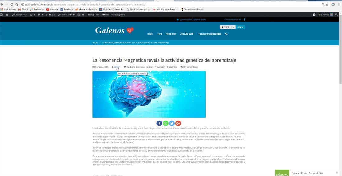

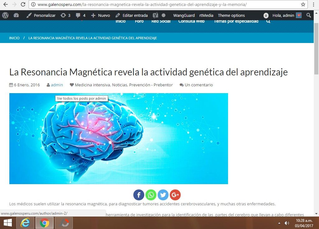

Buenos dias, por favor en mi pagina www.galenosperu.com quisiera saber como puedo hacer para que cuando un autor (usuario) en este caso "admin" como puede ver en el adjunto 1, al publicar una entrada aparece:
EL TITULO - La Resonancia Magnética revela la actividad genética del aprendizaje
LA FECHA 6 Enero, 2016 Y QUIEN LE PUBLICO: admin LA CATEGORIA: Medicina intensiva, Noticias, Prevención - Prebentor Un comentario
Al dar click a quien lo publico en este caso el usuario admin me manda a la pagina de inicio, y yo lo que quisiera es que me mande a su perfil del usuario admin como podria hacer? que modificacion podria ser por favor si tendria un tutorial par aguiarme gracias

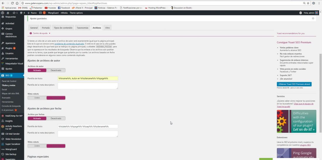

He configurado del plugin Wordpress SEO >> Títulos y Meta >> Otros >> habilitar Archivos del Autor
Como tendria que realizar la redirección para que me mande al perfil del usuario?
Como puede ver en el adjunto 1 he puesto esto: %%name%%, Autor en %%sitename%% %%page%%

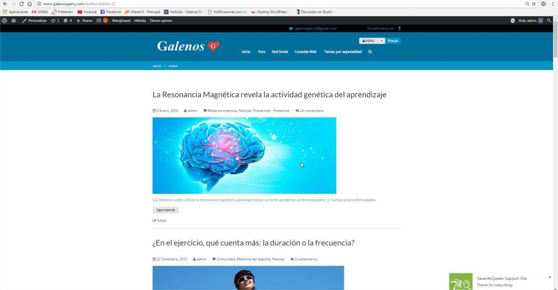

En el adjunto 2: me aparece " ver todos los post del admin (en este caso, el nombre del usuario que publico esa entrada)
Y cuando le doi click en admin me sale todos sus posts!
Y yo no quiero esa función.
Por lo que yo puedo ver si se puede cambiar la redireccion al perfil de cada usuario que publique cada entrada.
Como puedo hacer eso??????
Respondido : 04/04/2017 7:25 pm
La captura de pantalla que envías es para configurar SEO, no para realizar una redirección (salvo sea un solo autor como se indica), en tu caso tienes varias autores asi que cada página de autor muestra resultados diferentes.

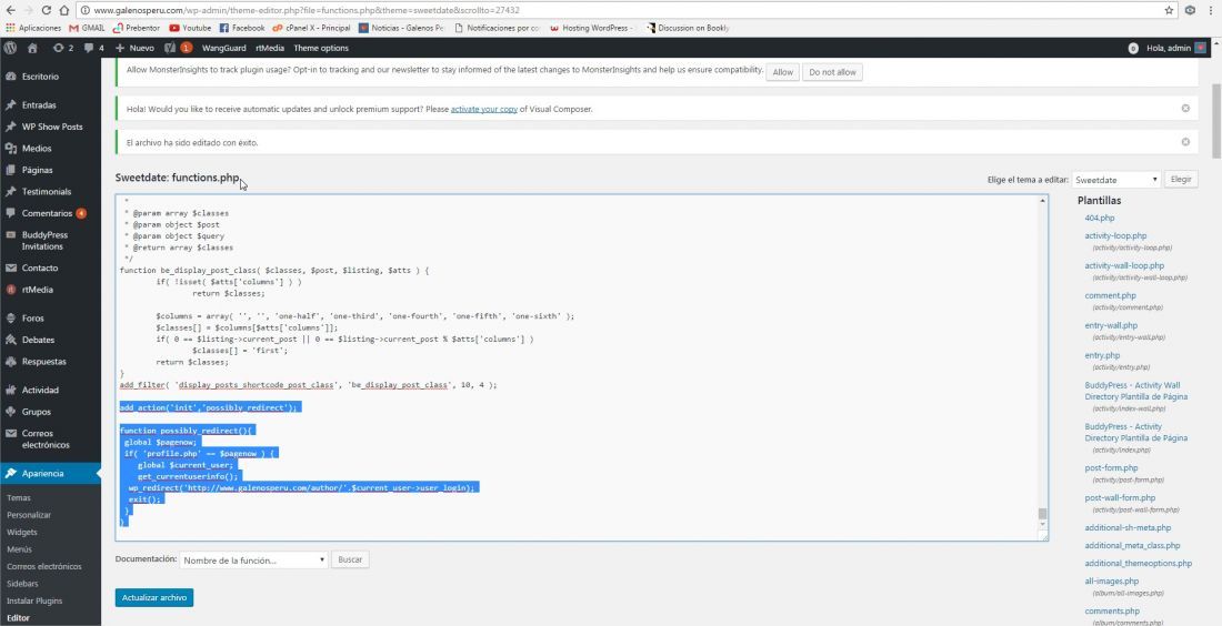

Lo que necesitas es aplicar una redirección, revisando un poco he visto este código:
add_action('init','possibly_redirect');
function possibly_redirect(){
 global $pagenow;
 if( 'profile.php' == $pagenow ) {
    global $current_user;
    get_currentuserinfo();
  wp_redirect('http://example.com/author/'.$current_user->user_login);
  exit();
Puedes verlo en este foro:
https://premium.wpmudev.org/forums/topic/redirect-wordpress-profile-page-to-author-archive
Tienes que colocar este código al final de tu archivo function.php de tu theme que estas usando, cambia la url del código por la url de tu dominio.

Ya realice el cambio como me indico
lo he pegado en function.php
y me sigue dirigiendo a la pagina de inicio
Por favor que mas puedo hacer????
