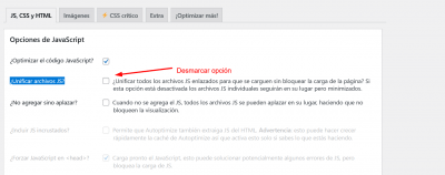

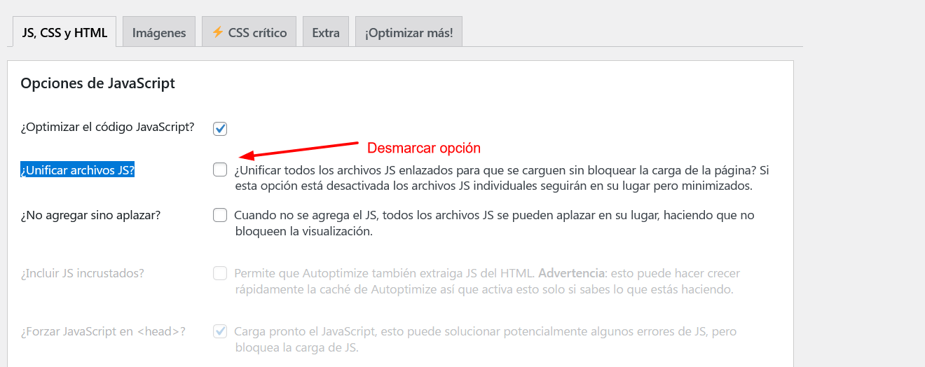

Hola Maria Pilar,
Es probable que algún plugin esta causando alguna problema en el funcionamiento del tema, veo ahora que tienes activo Autoptimize por lo que es posible sea este el causante del conflicto, para comprobarlo prueba desactivarlo de forma temporal y verifica si al hacerlo el buscador carga sin problemas si es asi, activalo nuevamente y comprueba si tienes activa las opciones de ¿Unificar archivos JS? desactivalo, prueba si al hacerlo nuevamente el buscador carga de forma correcta en todas las paginas de tu sitio web
Screenshot

Respondido : 12/04/2021 11:31 am
Respuestas: 20525
Hola Maria Pilar,
Gracias a ti, siempre en un place poder ayudarte
En este caso es probable que el error lo cause la misma opción del plugin, desactivalo y prueba si el menú se despliega correctamente. Si al desactivarlo no se despliega prueba desactivar también la opción que indica ¿Optimizar el código JavaScript? y verifica si con ello ya funciona de forma correcta
