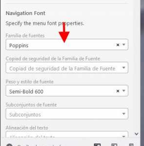

Me he dado cuenta que me está cambiando el tipo de letra, según si estas logeado o no estas logeado, si no estas logeado muestra la que quiero y si te logeas la cambia por otra muy fea.
Esto tiene alguna solucion? desde Apariencia > Personalizar lo cambio pero no me hace caso

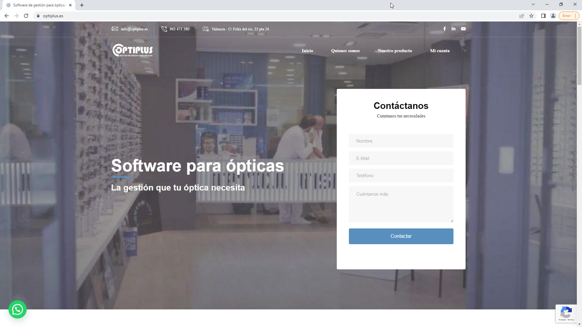

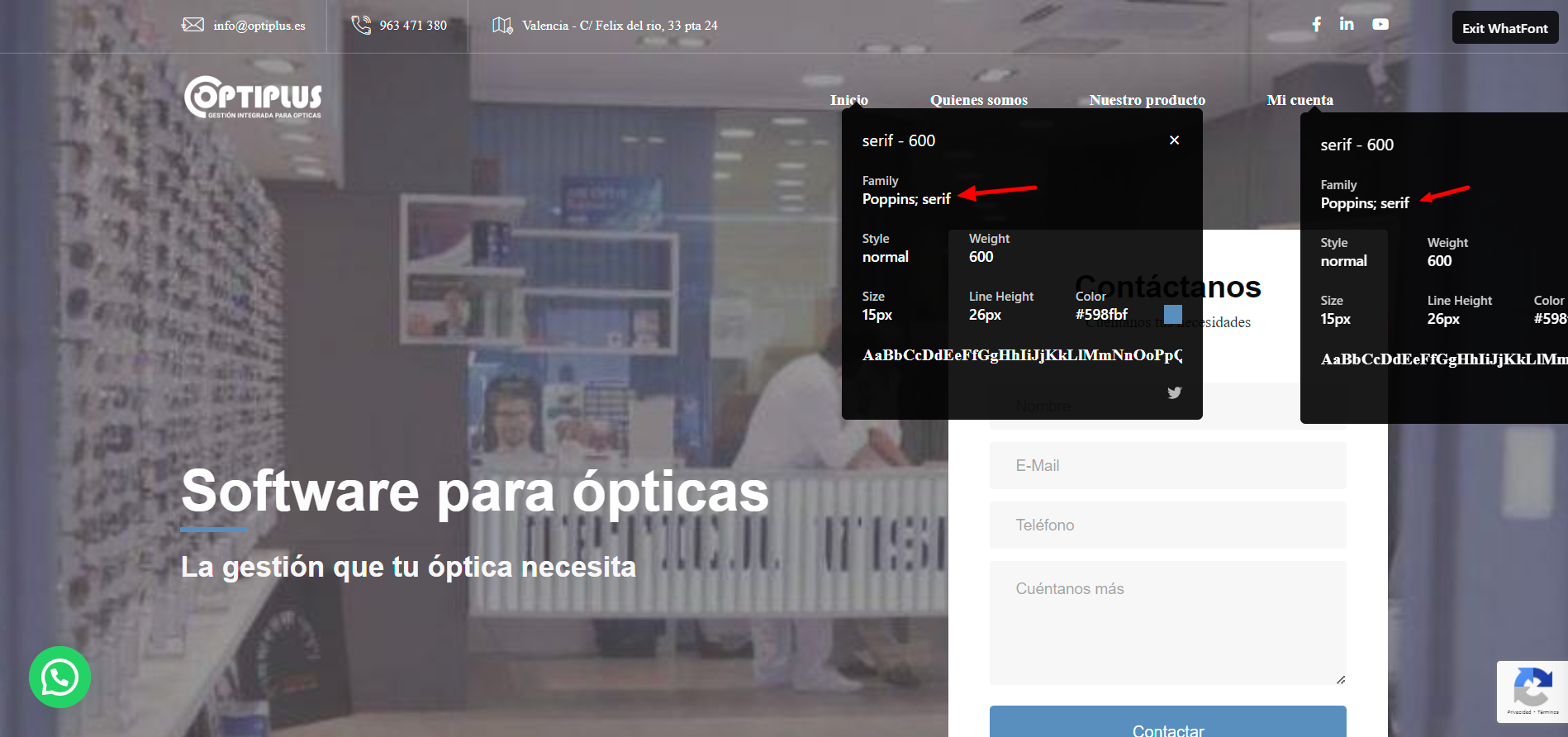

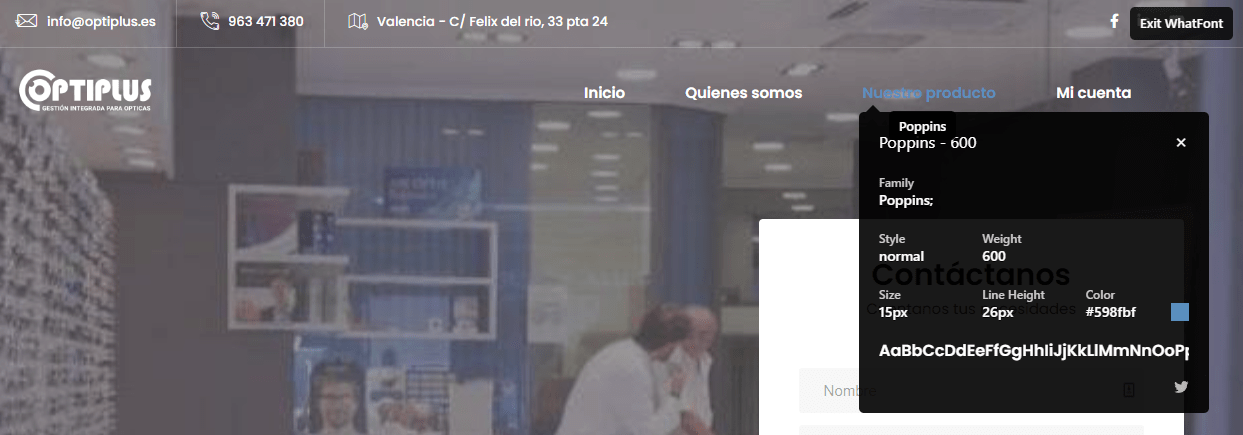

ejemplo1
ejemplo2
Cuando estoy editando las fuentes sale bien, cuando cargo la web sale mal... Antes cuando me deslogeaba salia bien ahora siempre sale mal, solo sale bien cuando estoy intentando cambiar la fuente...

Hola Ramon,
Gracias por las capturas, segun entiendo la fuente configurada es Poppins correcto
Pues visitando tu sitio la veo de forma correcta
Que navegador utilizas para visualizar el sitio? he probado desde Chrome y Opera y se ve tal como te he compartido en la captura
Prueba desde otros navegadores, recuerda lo mencionado de la caché del sitio

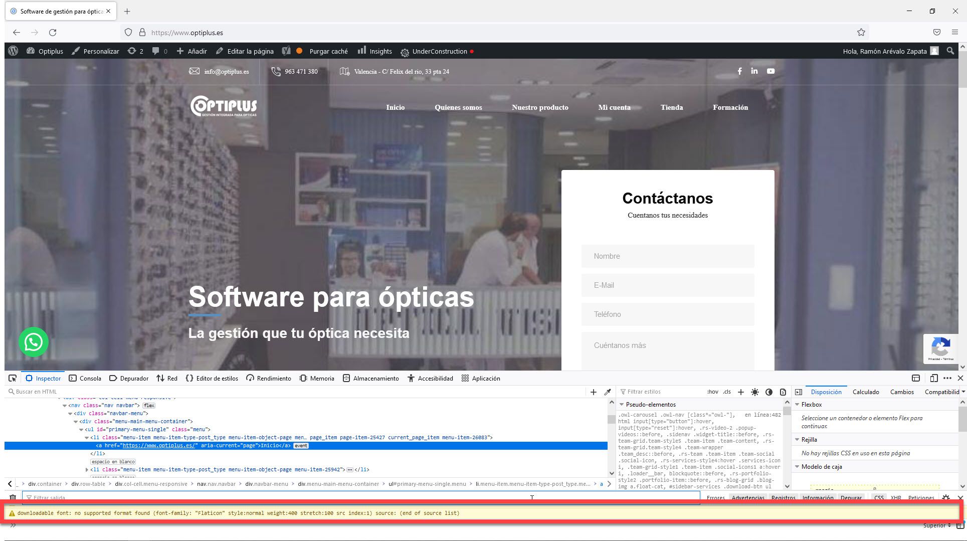

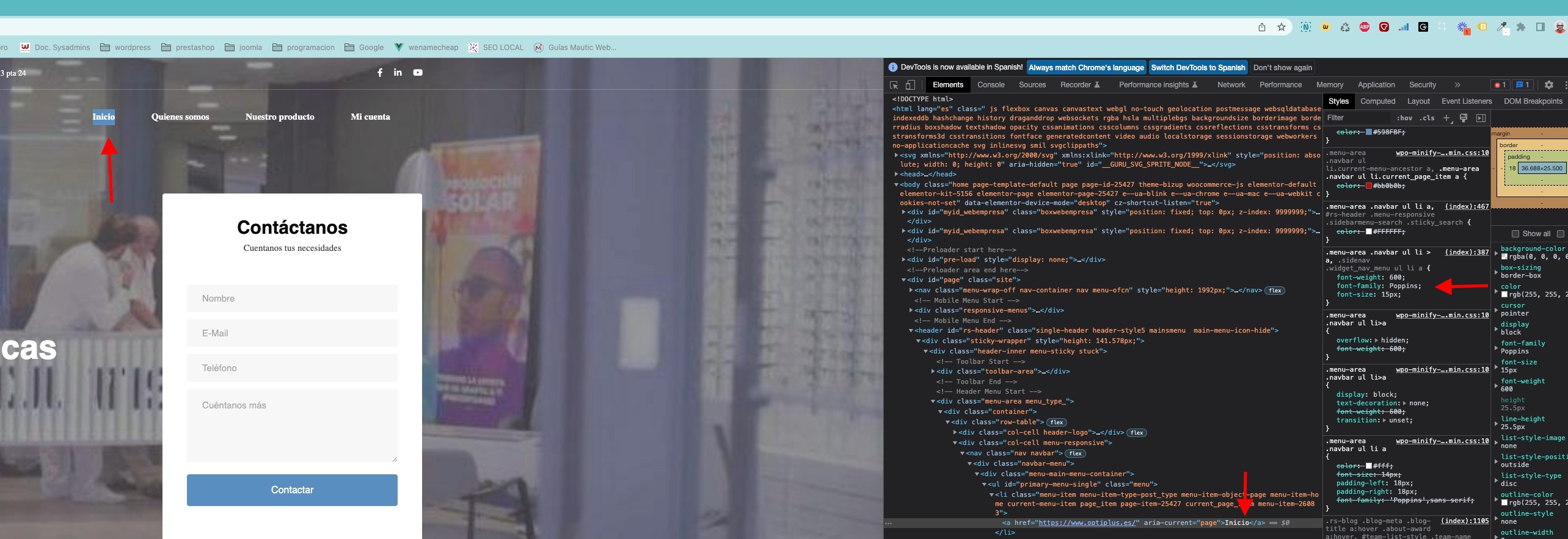

Me sale un error al inspeccionar...
Error1

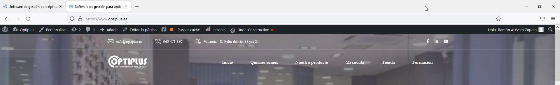

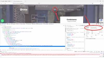

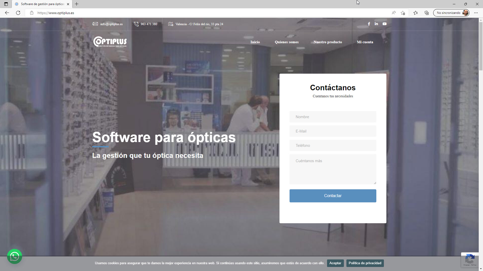

@bruno-vichetti No sé, Termino de probarlo con Chrome y el tipo de letra es otro, aqui no tengo nada guardado en cookies por que nunca utilizo este navegador. No entiendo de donde sale este tipo de letra y no entiendo por que tu ves un tipo de letra y yo otro.
Chrome

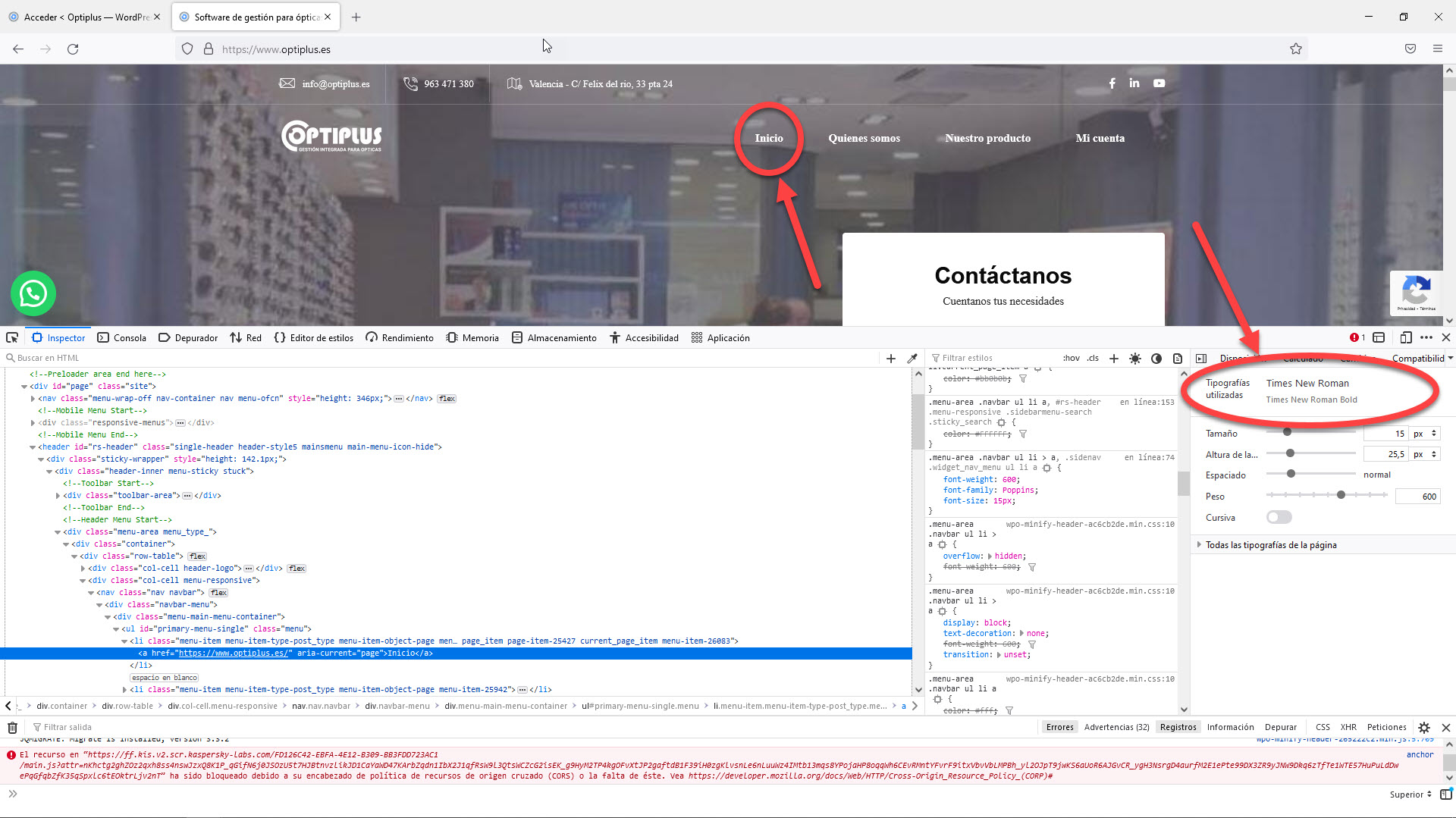

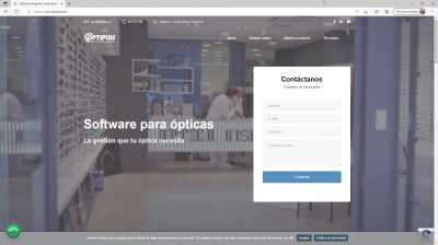

Edge
Esta la termino de realizar con Edge

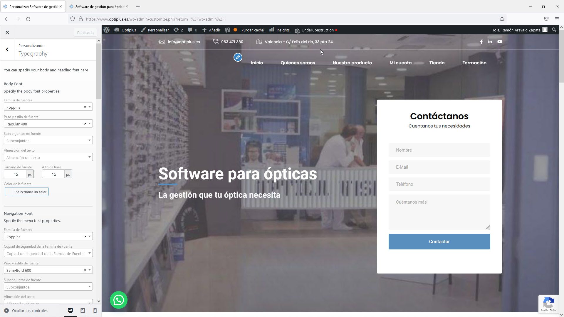

La fuente que se esta utilizando es Poppins que es la misma que muestras en las ultimas capturas:
screenshot nimbusweb.me 2022.06.27 11 35 06

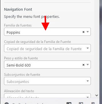

Es la misma que muestras en la configuración:
screenshot www.webempresa.com 2022.06.27 11 40 05
La fuente que utilizas en toda la web menos en el menu es "Roboto", selecciona ese tipo de letra y revisa si es esa la fuente que quieres mostrar.

Hola @pepesoler
Efectivamente Poppins es el tipo de leytra que tengo seleccionado, sin embargo la que se muestra no es popping, adjunto una muestra de como es el tipo de letra poppins.

Ramon
Respuestas: 116
tipograf menu

Hola Ramon.
Prueba añadir lo siguiente en Apariencia -> Personalizar -> CSS adicional:
.menu-area .navbar ul li > a {
font-family: 'Poppins',sans-serif!important;
Respondido : 27/06/2022 11:12 am

Veo que tu tema es Bizup (tema de pago), este error te sucedió desde que realizaste alguna actualización? es posible que el tema aún no este completamente compatible con la versión 6.0 de wordpress, tendrías que consultarlo con soporte de tu tema, ya que efectivamente veo que carga la fuente a nivel de código:
Pero no se están logrando cargar, verifica con soporte del tema o si has hecho alguna, actualización, verifica el devolver la versión anterior, puedes ver esta, guia para ello:
https://es.wordpress.org/plugins/wp-rollback/
Con este puedes volver a versiones anteriores de temas y plugins en caso de que actualizaras el tema y al hacerlo comenzase a generarse este problema.
