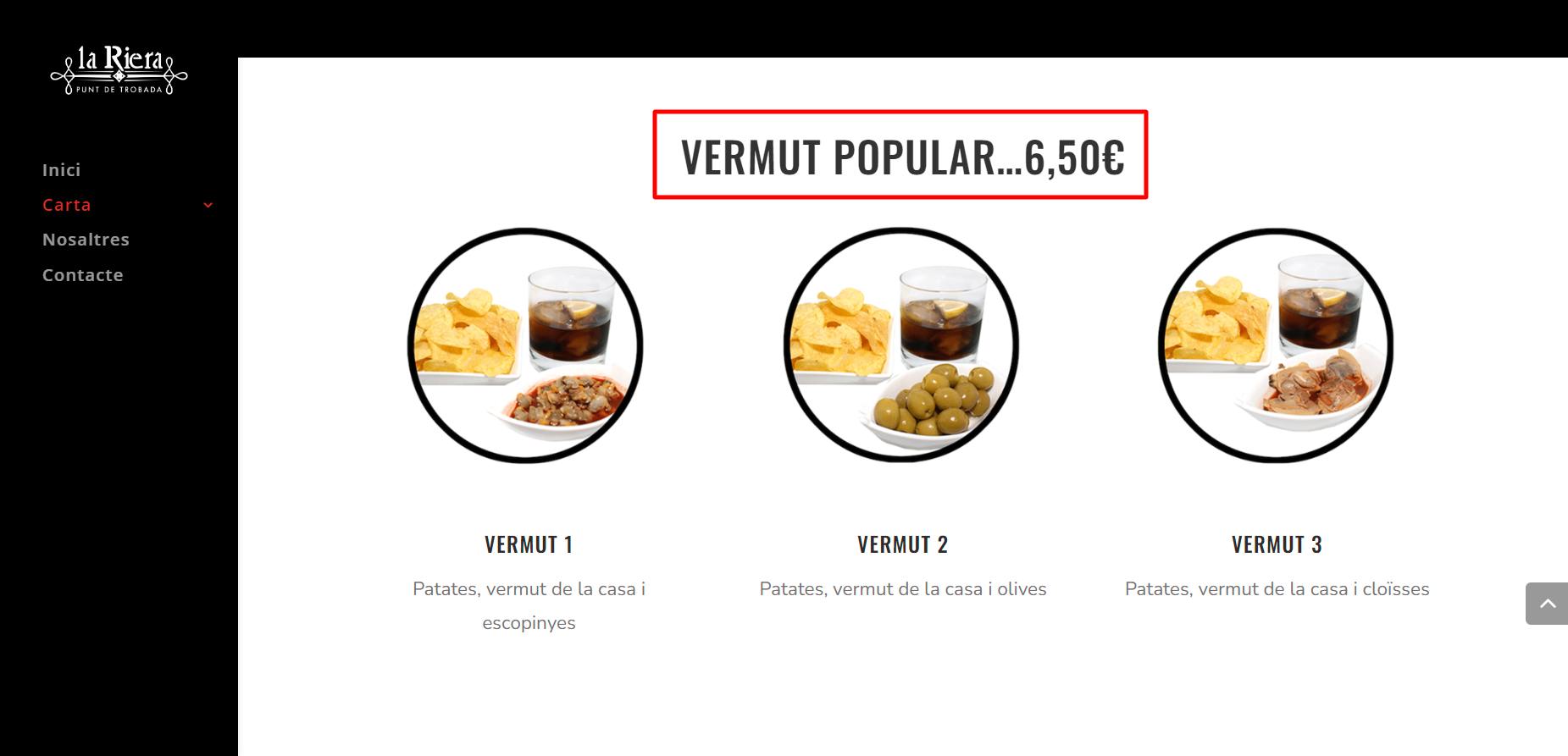

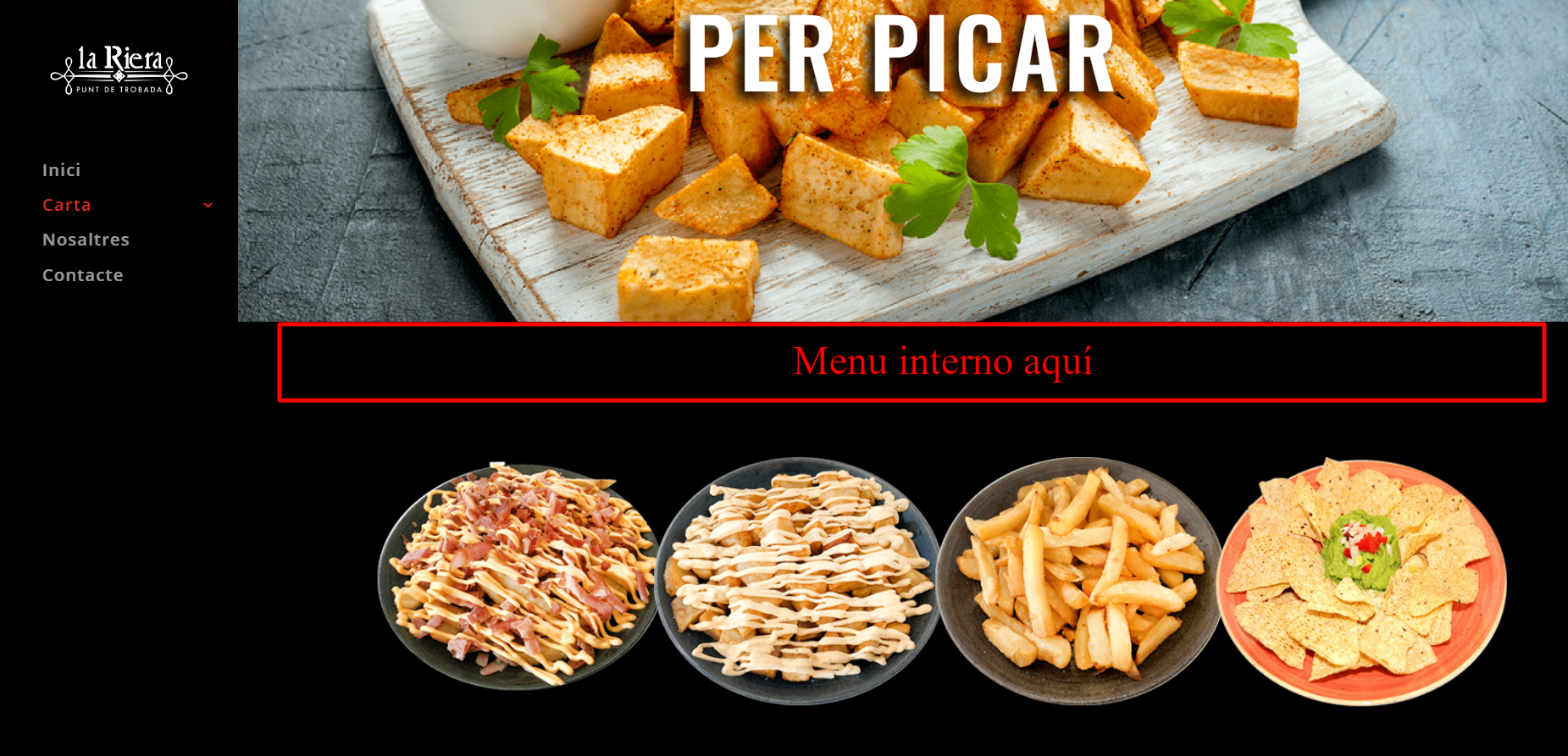

Tu sitio actual es https://frankfurtlariera.com y quieres que en esta página tengas por ejemplo aquí > https://frankfurtlariera.com/tapes-vermut/ un menú aquí:
Que lleve a las secciones internas, por ejemplo, esta:

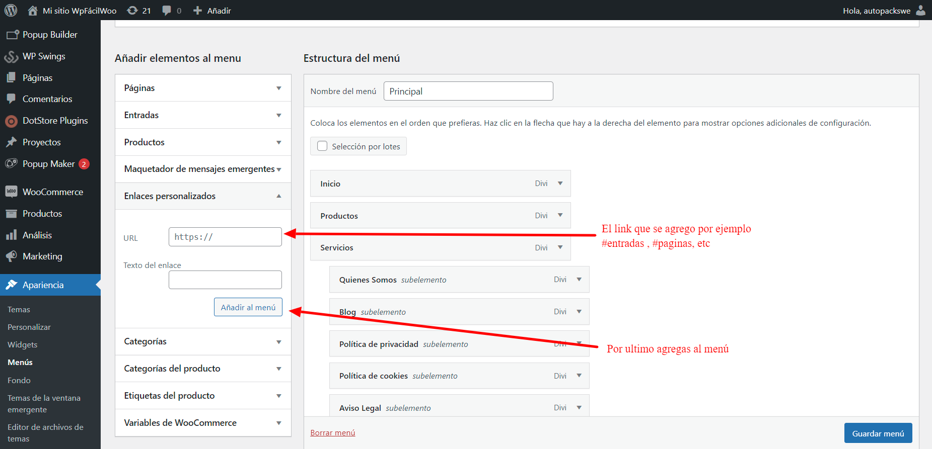

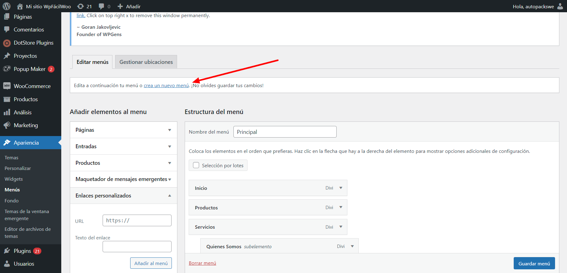

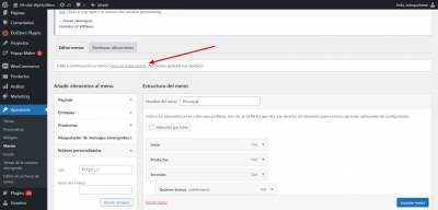

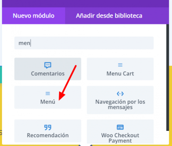

Luego tienes que crear el menú, como te he indicado yo solo que con el adicional, de que creas uno nuevo aquí:

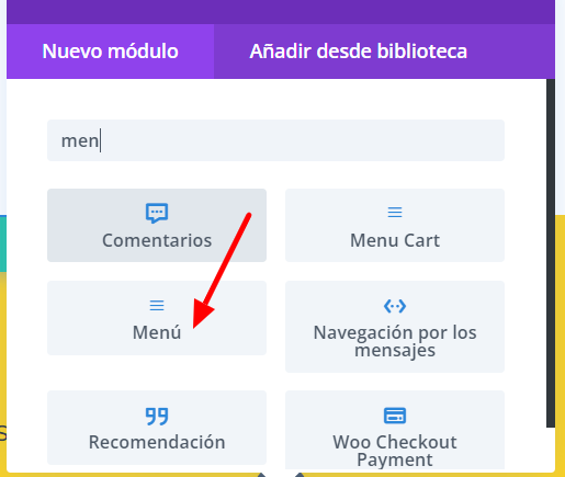

Luego de que tengas el menú creado, debes crear el menú dentro de esta página, veo que tienes divi, por lo que solo agrega en la parte superior una columna con el módulo de menú.
Seleccionas el menú que has creado para esta sección en específico y ya tendrías las anclas a estos sitios.
