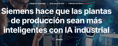

Adjunto un pantallazo.
minutos

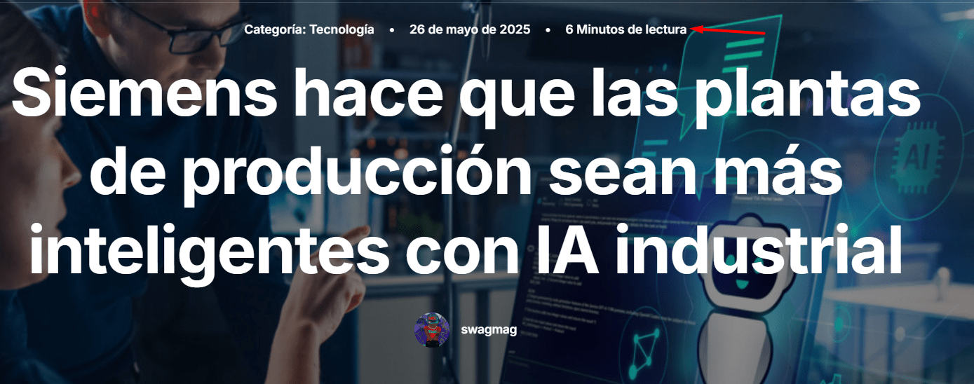

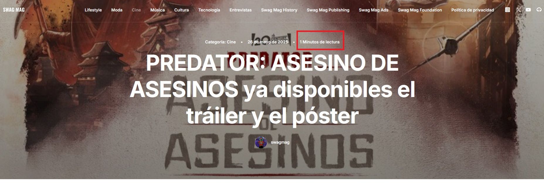

Hola Erik,
Gracias por la captura, estuve indagando varios artículos y noté que la misma cadena de texto se aplica para todos los casos, por ejemplo
Por lo que te puedo sugerir dos alternativas
1-Seria colocar una traducción que abarque ambos casos, por ejemplo " Minuto(s) de lectura" por medio de Loco translate
2-Aplicar un script sencillo el cual podrías incluir en el body del sitio web por medio de un plugin como el siguiente https://wordpress.org/plugins/insert-headers-and-footers/
El script lo que haria es ubicar la cadena de texto "1 Minutos de lectura" y lo cambiaria a "1 Minuto de lectura"

Gracias, lo he probado pero no funciona, sigue apareciendo el texto en plural. Y la opción 1 tampoco me funciona.

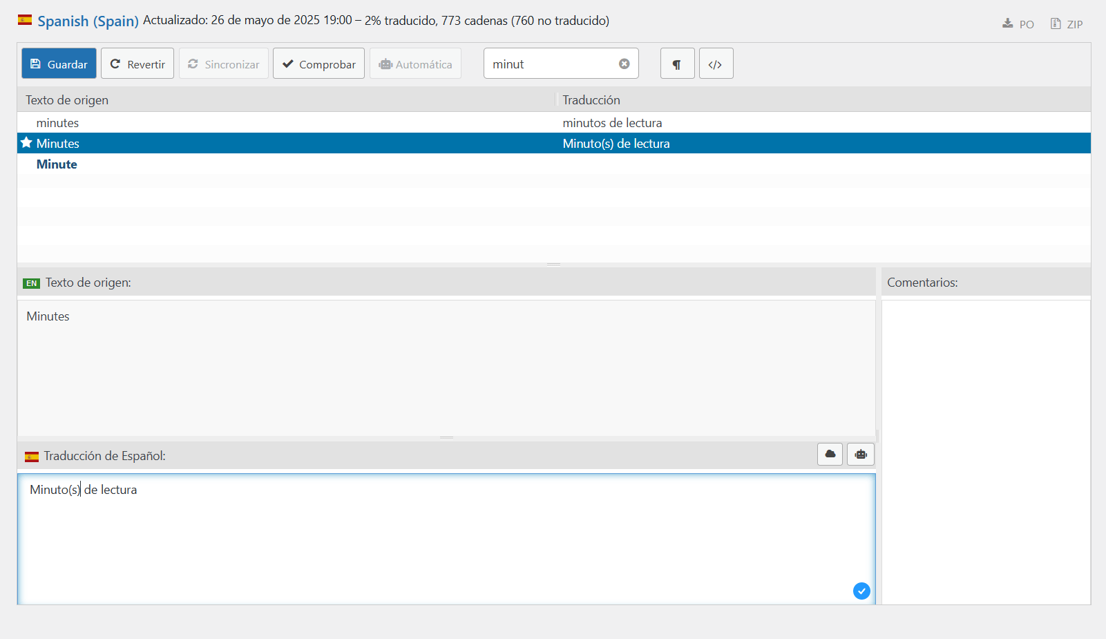

Hola Erik,
La opción 1, como has buscado la cadena de texto en loco translate? la has ubicado en tu tema y has hecho la modificación?
Dejo una imagen de referencia

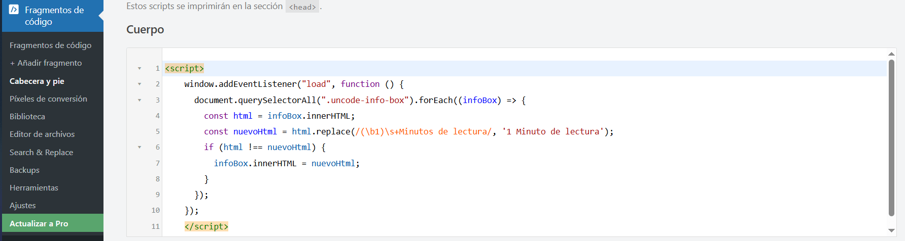

Respecto a la opción 2 podemos cambiar el acercamiento que le estamos dando, considerando que has instalado el plugin sugerido, vamos a modificar un poco la sintaxis del codigo
<script>
window.addEventListener("load", function () {
document.querySelectorAll(".uncode-info-box").forEach((infoBox) => {
const html = infoBox.innerHTML;
const nuevoHtml = html.replace(/(\b1)\s+Minutos de lectura/, '1 Minuto de lectura');
if (html !== nuevoHtml) {
infoBox.innerHTML = nuevoHtml;
</script>
Recuerda que debe ir en el cuerpo desde las opciones del plugin

Muchísimas gracias, ahora si funciona la opción 2.
