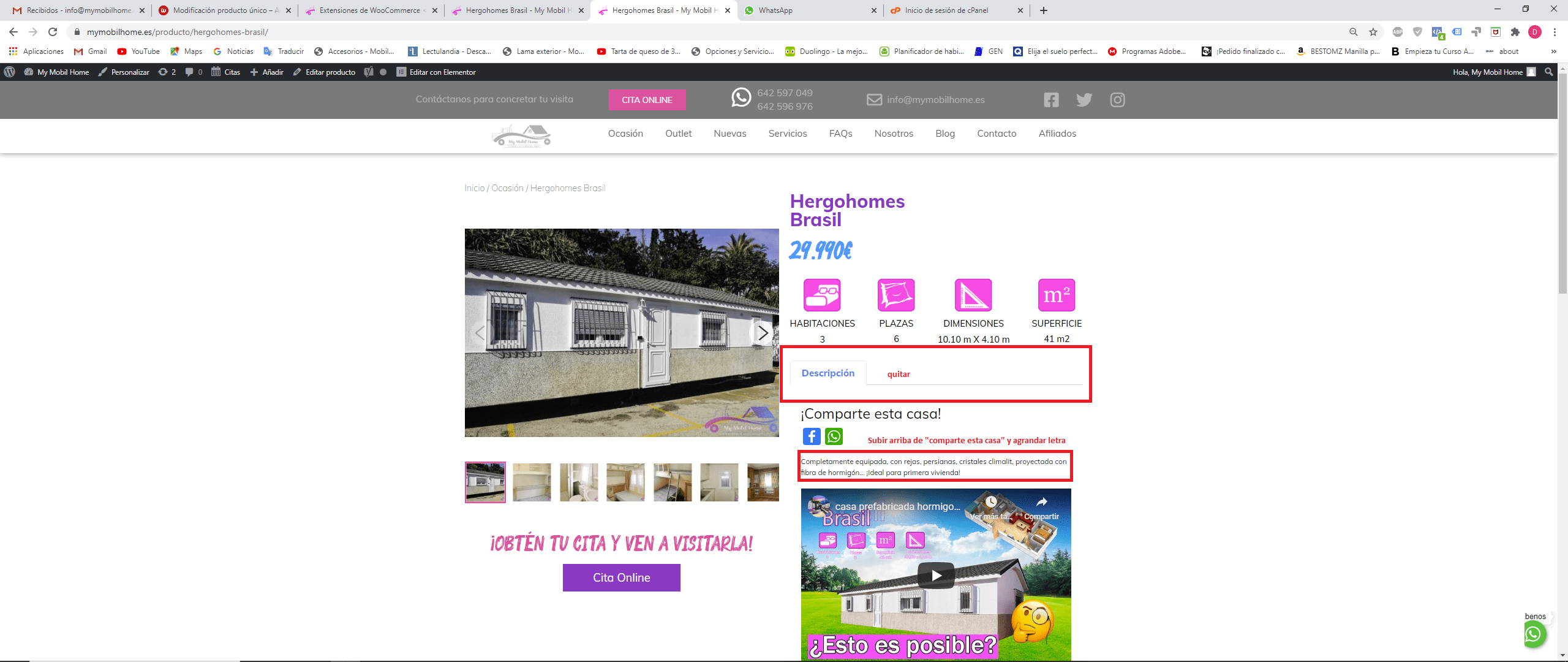

Gracias a su ayuda ya casi he conseguido todo lo que quería hacer. Ahora solo me falta un par de detalles, si es posible.
Siguiendo este enlace:
https://www.mymobilhome.es/producto/hergohomes-brasil/

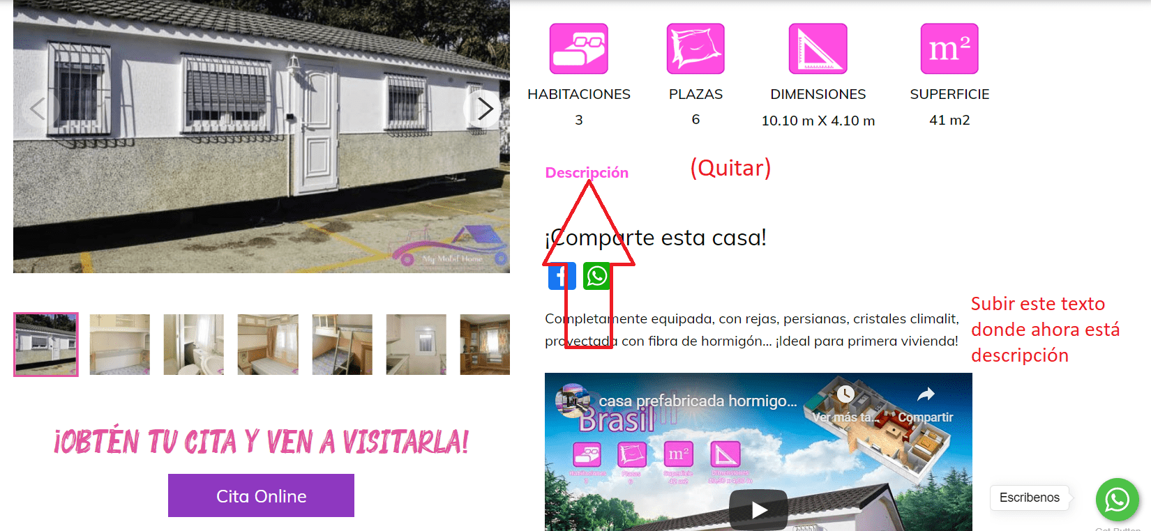

Aparece la captura de pantalla adjunta. Quisiera eliminar el texto en color magenta que dice "Descripción" y en su lugar, colocar lo que es la descripción propiamente dicha, que es todo el texto que actualmente está debajo de los iconos de redes sociales.  ¿Se puede hacer?.

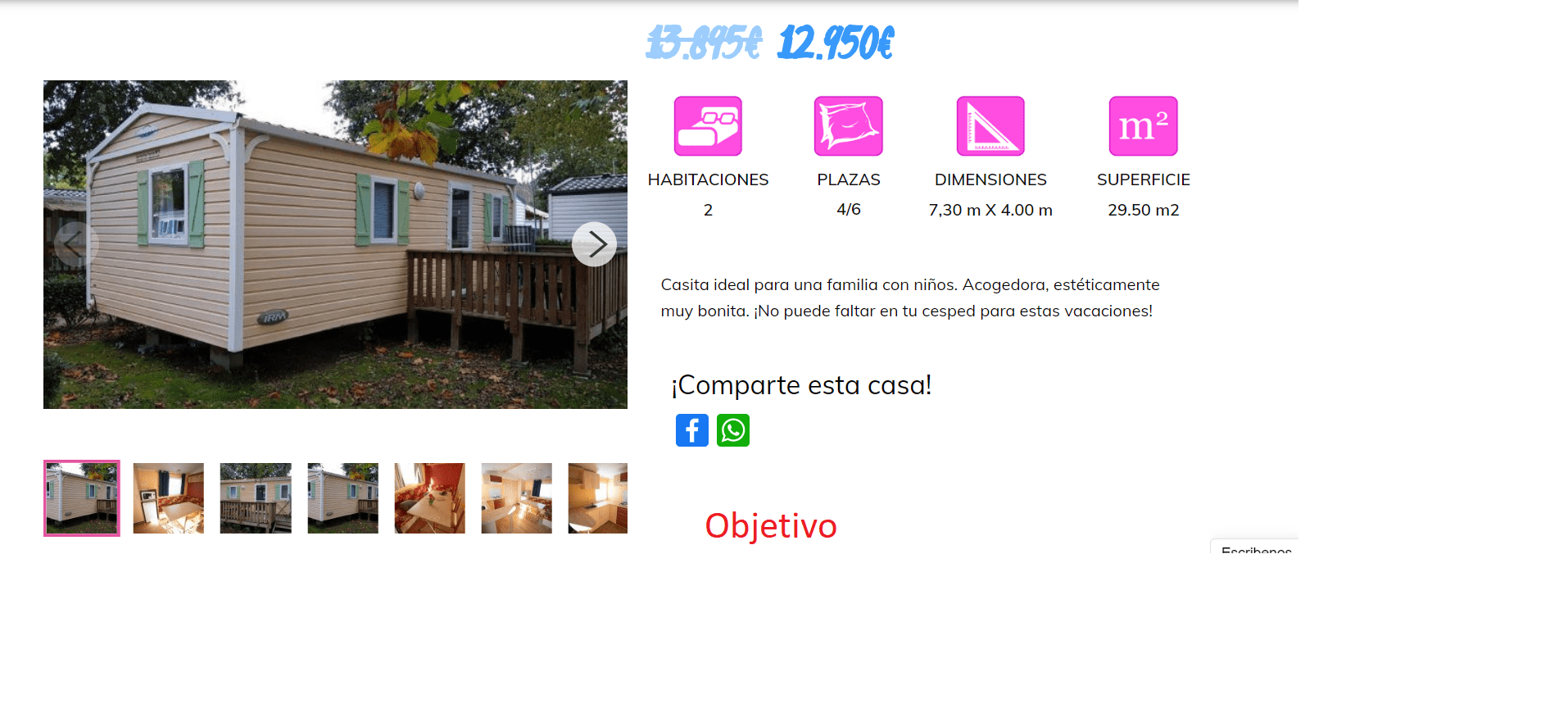

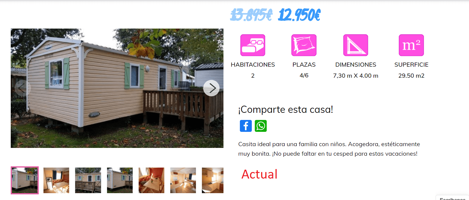

Con su código ya ha desaparecido el texto "Descripción" 👍 . Pero ahora faltaría lo que también le comentaba pero no sé si es posible, y es que el texto que describe la casa esté justo arriba de "Comparte esta casa". La idea es que finalmente quede como la captura de pantalla "Objetivo" (ver más abajo).
Para mayor claridad le adjunto una captura de pantalla de como está en la actualidad, y como me gustaría que quedase definitivamente.
Actual
Objetivo
Gracias una vez más por su inestimable ayuda.
Respondido : 04/08/2020 9:00 am

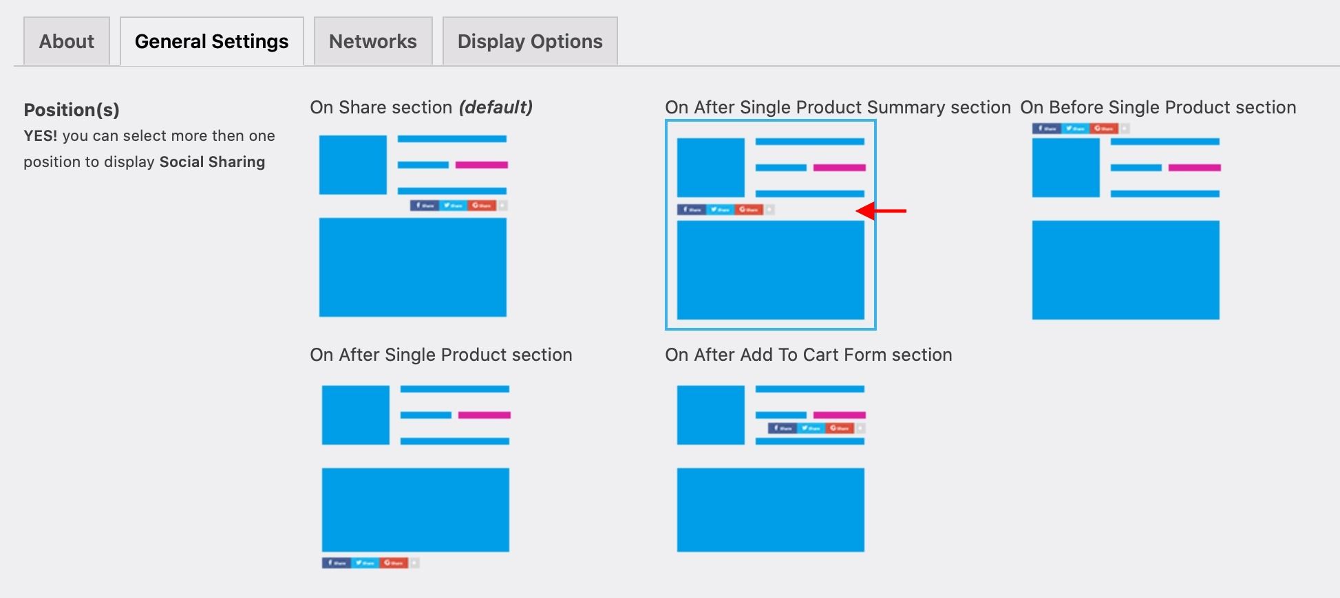

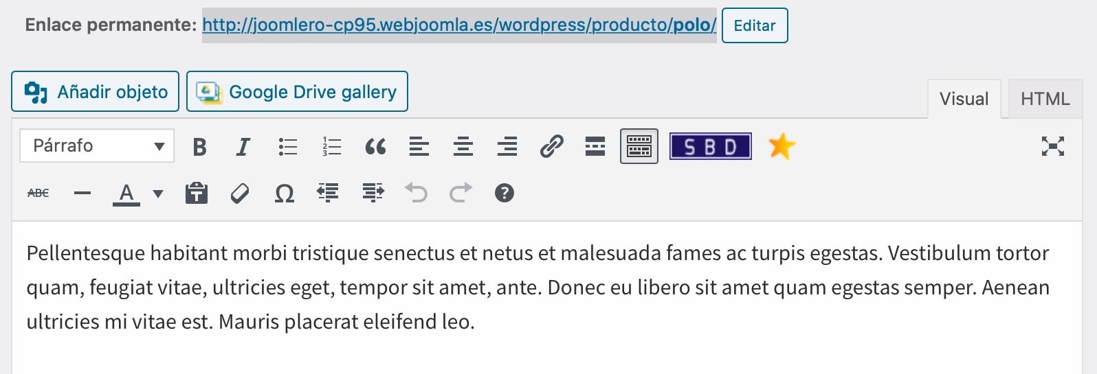

Hola Daniel.
En las opciones del plugin de Redes sociales, la pestaña General Settings puedes indicarle la posicion donde quieres que se muestre.
screenshot nimbus capture 2020.08.04 11 29 59
Tambien dependera de la plantilla que estés utilizando, no es algo que se pueda cambiar con CSS y por defecto siempre lo mostrar debajo de la descripción corta

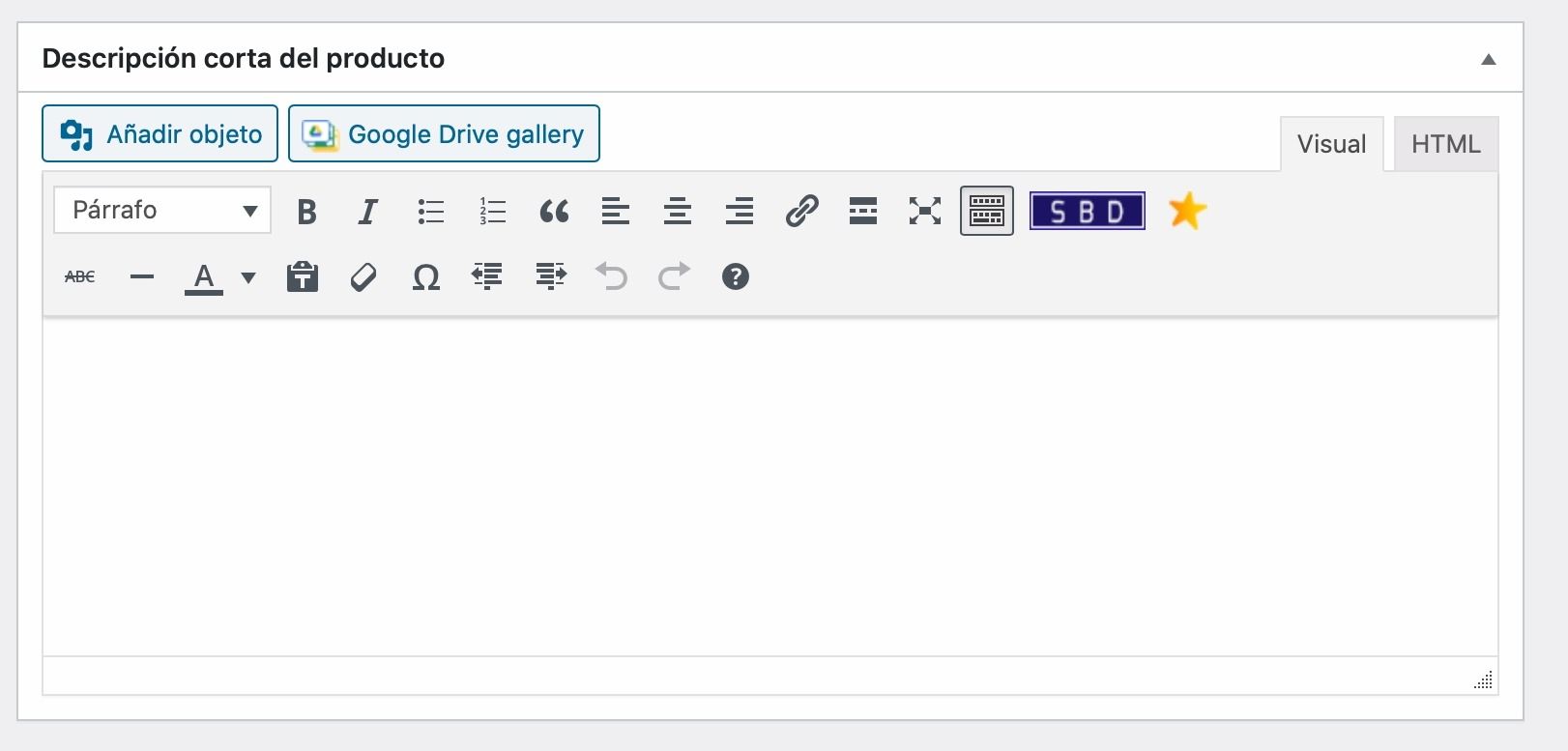

screenshot nimbus capture 2020.08.04 11 37 10
Si el texto lo tienes añadido en al descripción del producto, este se mostrará bajo de las redes sociales
screenshot nimbus capture 2020.08.04 11 38 37

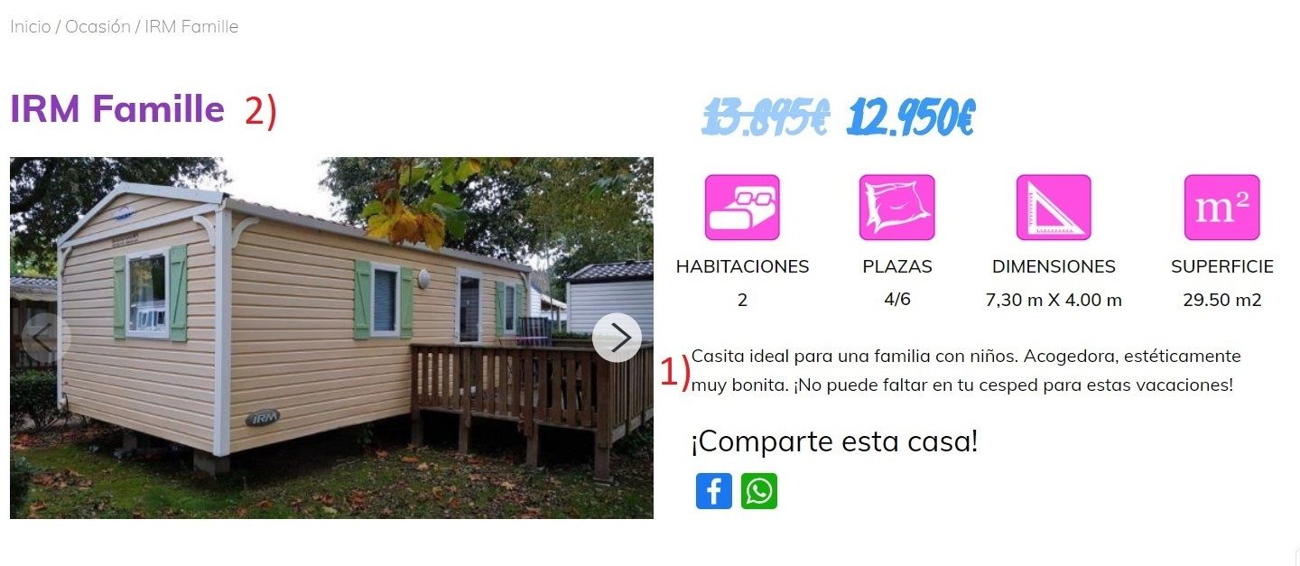

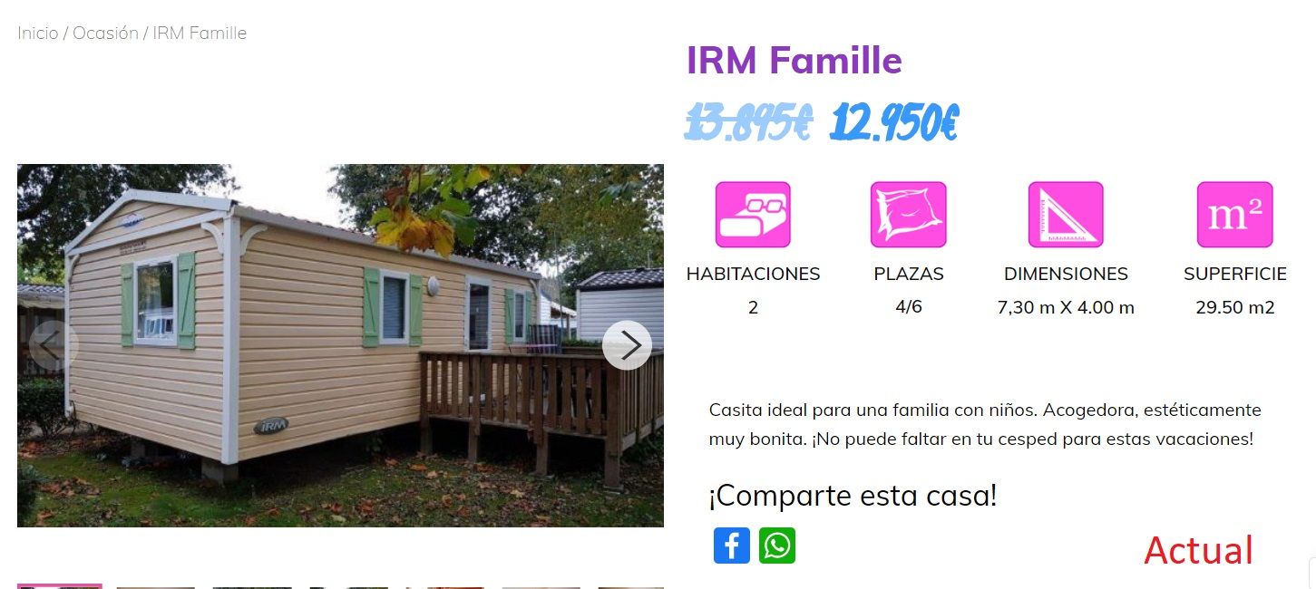

Actual
Por cuestiones de estética. ¿Se podría subir un poco el texto que dice "Casita ideal para una familia..."?. Si se fija, tal como está ahora, queda demasiado espacio entre los iconos color magenta y ese texto. Y por último, ¿es posible que el nombre del modelo en color violeta (en este caso "IRM Famille"), esté justo a la izquierda encima de la foto y no a la izquierda como ahora?. El resultado deseado sería más o menos este:
Opcion1
Respondido : 04/08/2020 12:19 pm
Hola Daniel,
Para lograr subas la descripción donde deseas puedes usar el siguiente código CSS
#tab-description {
margin-top: -30px !important;
Con respecto a el titulo de tu producto, veo que usas Elementor como constructor, en este caso prueba mover de ubicación el titulo hacia el bloque izquierdo, de esta forma el mismo se ubicara encima de la imagen.
Si no logras ubicarlos si es posible envíanos una captura de la opción cuando editas el producto de esta forma podremos verificar con mas detalle.
Respondido : 04/08/2020 12:38 pm

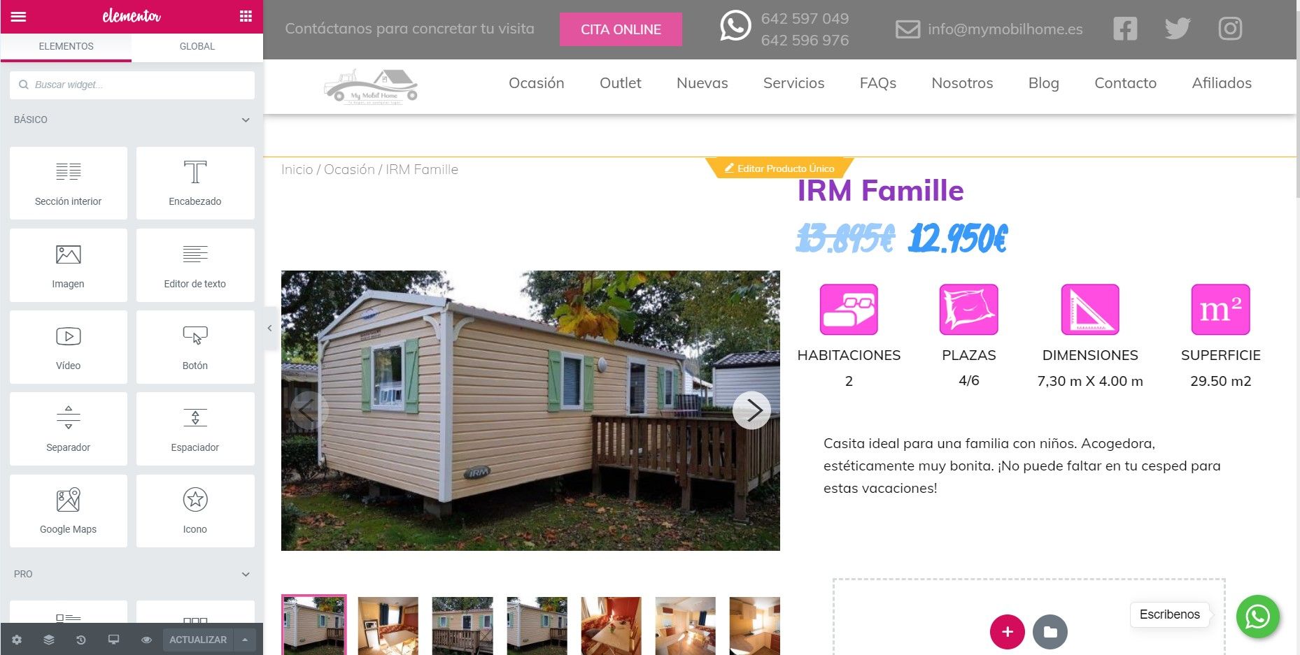

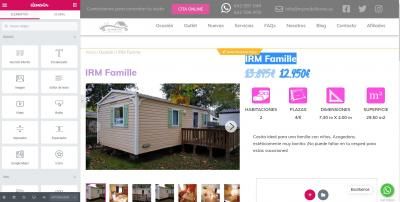

En cuanto a la captura de pantalla con "Elementor", es la siguiente:
Anotación 2020 08 04 172357
El problema es que por mucho que lo intento, no consigo mover el texto a la derecha. Consigo marcarlo, pero al colocarlo en la parte derecha, la flecha del ratón se convierte en una señal de "prohibido" (ver imagen siguiente):
Anotación 2020 08 04 173515
Y el texto que intento mover permanece a la derecha donde estaba.
¿Podría decirme qué hago mal?. Y, de otro modo, ¿se puede hacer sin usar elementor?.
Respondido : 04/08/2020 3:40 pm
Hola Daniel,
En este caso es posible que no puedas mover este titulo donde lo deseas, para ello es posible que tengas que modificar el código de la plantilla.
Una opción que puedes probar es ver si te permite añadir un texto encina de tu imagen y en este asignar un elemento dinámico que te muestre el titulo del producto, luego ocultar el texto que no deseas se muestre en el segundo bloque.
Puedes leer más sobre los contenidos dinámicos de Elementor en el siguiente enlace -> Contenido solo visible a usuarios registrados
Respondido : 04/08/2020 4:10 pm

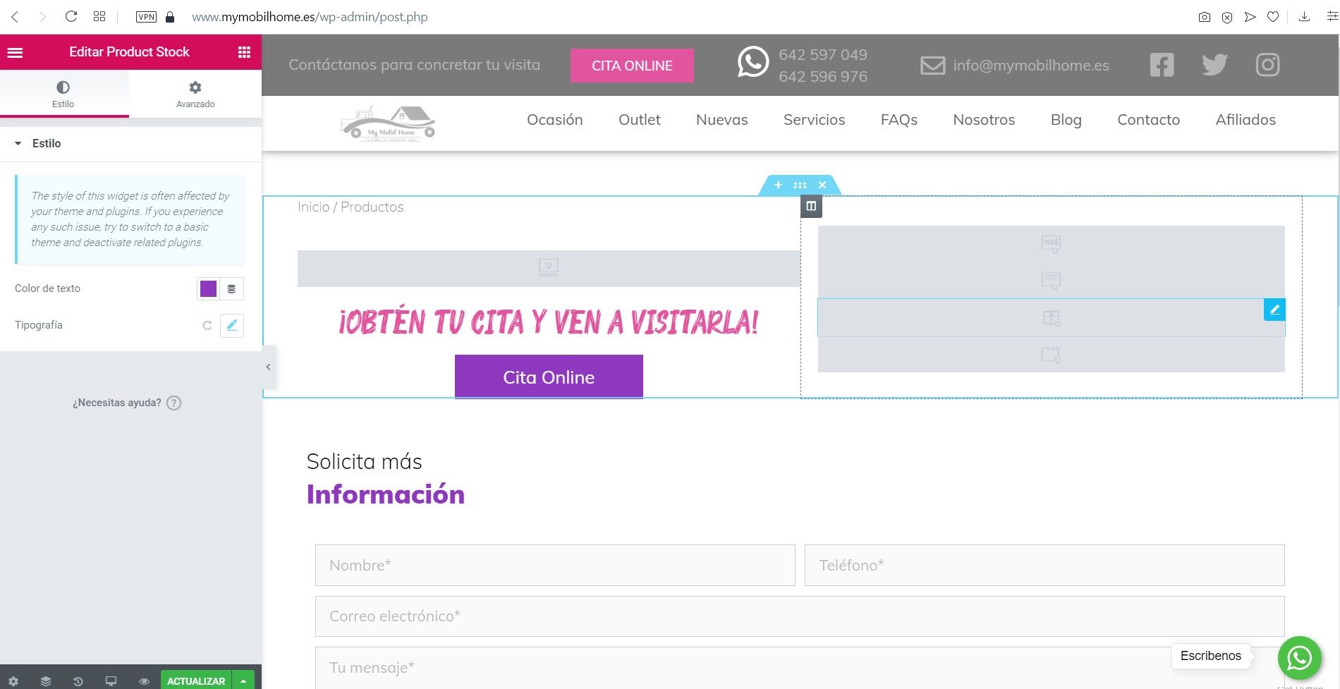

Pero al activar la opción de "Editar producto único" (botón amarillo), ocurre esto:
Anotación 2020 08 05 182306
Se ve de una forma "extraña" y aunque sé (mas o menos) a que corresponden los cuadros grises no es posible modificarla con claridad.

Hola Daniel,
Al momento de editar el Product Stock, entre las opciones de abajo a la derecha según la captura que nos envías esta una tuerca que indica configuración, alli debería mostrar una opción de pre visualizar, el problema esta en que estas editando el producto sin decirle al elementor que sitúe contenido mientras lo editas, prueba en esta herramienta y si lo deseas puedes enviarnos una captura de las opciones que te muestra allí.
