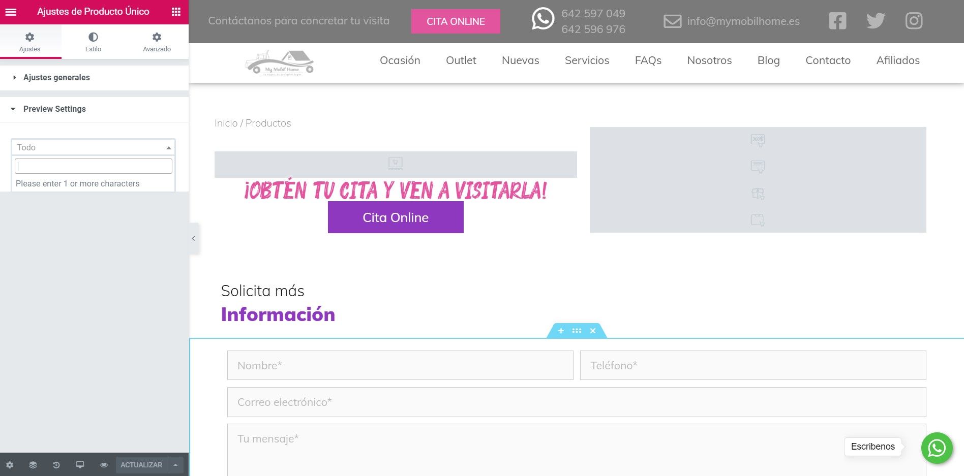

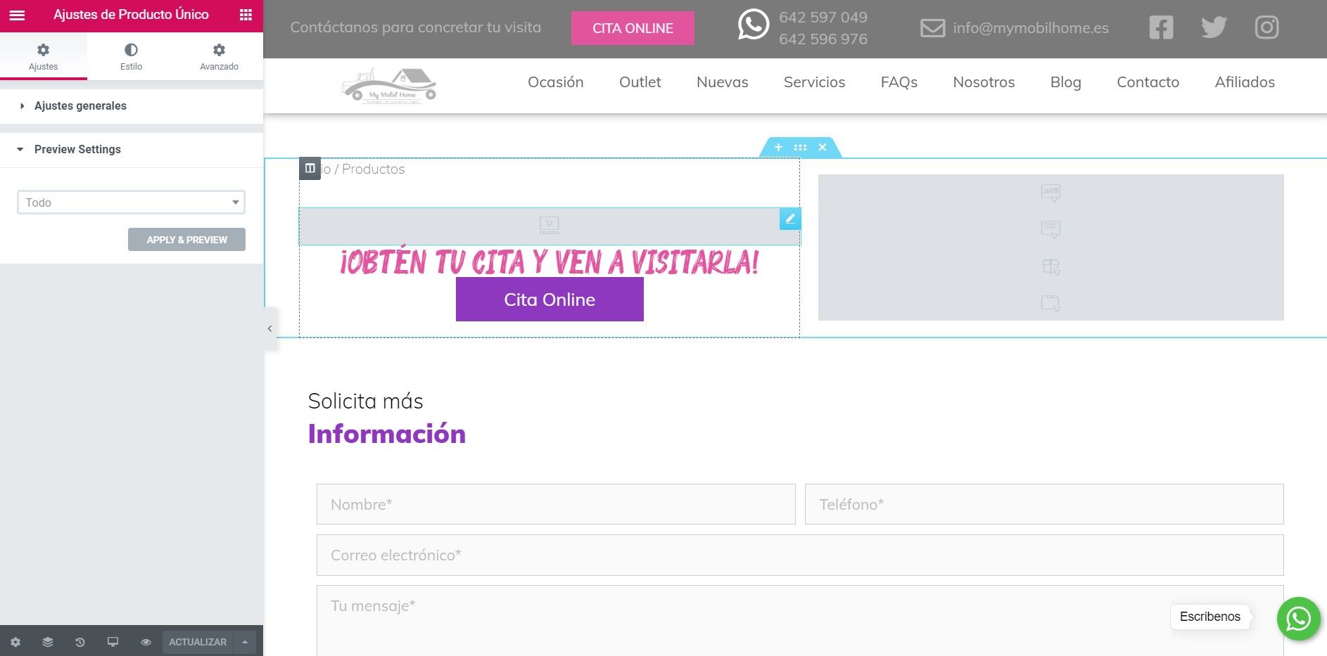

En cuanto a las opciones que comenta Argenis. Al En la parte inferior izquierda, al hacer click en ajustes, me aparece esto:
Anotación 2020 08 06 145711
Y al hacer click en "Apply&Preview", no ocurre nada, la pantalla sigue igual.
Si haces click en la opción que dice "Todo", aparece:
Anotación 2020 08 06 145957
Pero no sé qué hacer donde dice que introduzca 1 o más caracteres.

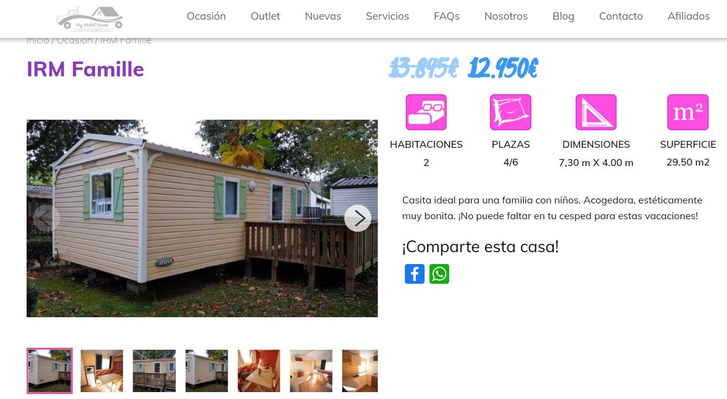

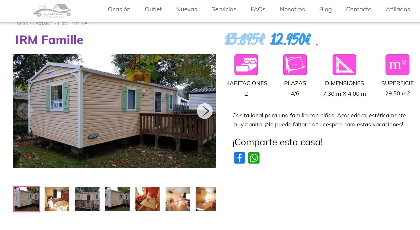

De todas formas, lo que quisiera hacer es algo que quizás sea más sencillo de lo que parece y no necesite "Elementor" para ello, y pueda servir código css adicional como en otras ocasiones. Lo que quisiera es "subir" el bloque que está a la izquierda con las fotos de las casas para que esté al mismo nivel que los iconos de color magenta de la derecha. O sea, reducir el espacio que hay entre la imagen de la izquierda respecto al titulo de la casa. Mejor un ejemplo que mil palabras.
Actualmente:
Anotación 2020 08 06 144032
Como quisiera que quedara la parte izquierda al reducir el espacio entre la imagen y el título de la casa (IRM Famile, en este caso):
Anotación 2020 08 06 144052

Hola Daniel,
Entiendo en ese caro puedes probar con el siguiente código CSS.
.wcfg-primary-gallery.flickity-enabled.is-draggable {
margin-top: -40px !important;
Comprueba si con esto logras lo que necesitas

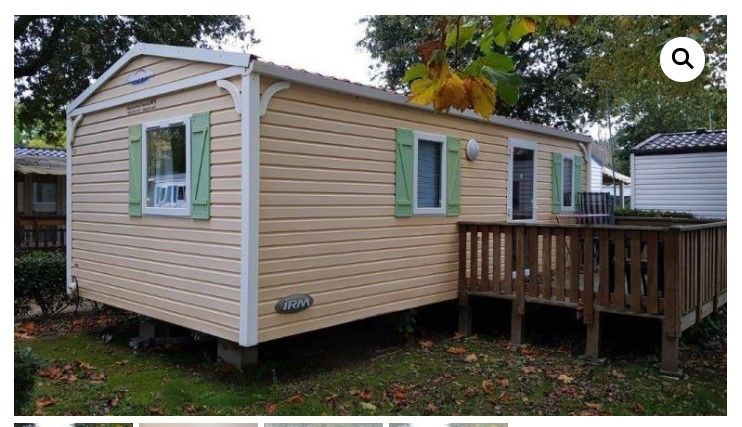

Buenos días.
Estoy redimensionando todas las imágenes para que tengan el mismo tamaño y así evitar el problema.
Por motivos de no usar más plugings de los necesarios, he desactivado "WooCommerce - Flickity Gallery", que gestionaba el slider de las imágenes (y tampoco me terminaba de convencer como funcionaba en "fullscreen"), por lo que está activo el que Woocommerce usa por defecto. Ahora bien, tengo un par de problemillas.

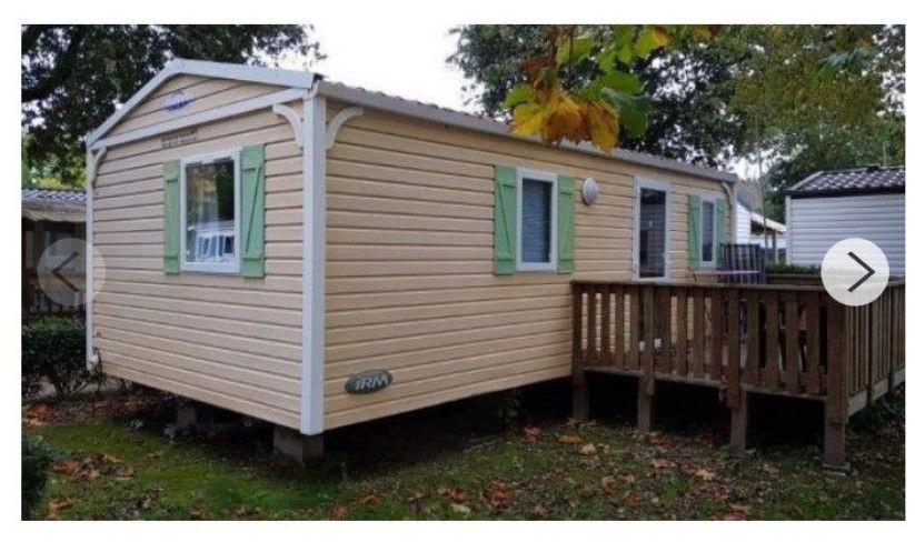

Funciona bien en la versión para móvil, pero antes tenía sobre la imagen dos flechas para ir a la imagen siguiente/anterior :
Anotación 2020 08 07 102144
y ahora no aparece ninguna (aunque funciona con las teclas del cursor):
Anotación 2020 08 07 102301
 ¿Hay alguna forma de activar que aparezcan esas flechas en la imagen?.

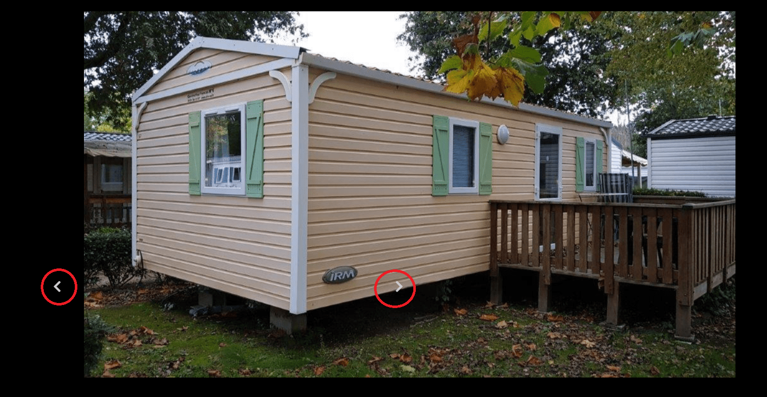

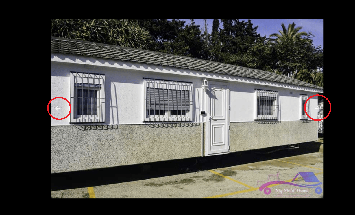

Por otro lado, al ampliar cualquiera de las imágenes, sí aparecen las flechas que menciono, pero están en color blanco y dentro de la foto, por lo que apenas se aprecia que están:
Anotación 2020 08 07 102508
¿Es posible desplazarlas más hacia los bordes de la pantalla?, ¿o al menos agrandarlas o cambiar el color?.

Respuestas: 20509

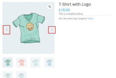

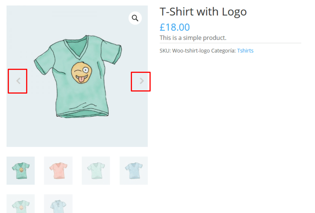

Hola Daniel,
Ya que estas usando la galería por defecto de woocommerce este no añade flechas para la navegación entre ellas, sin embargo puedes intentar agregándolo con el siguiente codigo que debes añadir en tu function.php del tema que usas.
add_filter( 'woocommerce_single_product_carousel_options', 'sf_update_woo_flexslider_options' );
* Filer WooCommerce Flexslider options - Add Navigation Arrows
function sf_update_woo_flexslider_options( $options ) {
$options['directionNav'] = true;
return $options;
Para ubicar este archivo debes ingresar en tu cPanel -> Admnistrador de archivos, luego ingresar en tu carpeta public_html. Dentro de este directorio ingresa a la carpeta donde tienes los archivos de tu sitio web y ubica la ruta wp-content/themes/tu_tema
En este encontrarás tu archivo function.php, si deseas añadirlo de forma mas sencilla puedes usar un plugin como por ejemplo -> https://es.wordpress.org/plugins/code-snippets/
Una vez tengas añadido este código, debes agregar el estilo en tu CSS, para ello ingresa a apariencia -> personalizar -> css adicional
/* estilos de las flechas galeria woocommerce*/
ul.flex-direction-nav {
position: absolute;
top: 30%;
z-index: 99999;
width: 100%;
left: 0;
margin: 0;
padding: 0px;
list-style:none!important;}
li.flex-nav-prev {float: left;}
li.flex-nav-next {float: right;}
a.flex-next {visibility:hidden;}
a.flex-prev {visibility:hidden;}
a.flex-next::after {
visibility:visible;content: '\f054';
font-family: 'Font Awesome 5 Free';
margin-right: 10px;
font-size: 20px;
font-weight: bold;
a.flex-prev::before {
visibility:visible;
content: '\f053';
margin-left: 10px;
font-size: 20px;
font-weight: bold;
ul.flex-direction-nav li a {
color: #ccc;
ul.flex-direction-nav li a:hover {
text-decoration: none;
El resulta una vez agregues todo debe ser algo como esto
Screenshot(358)
Ten en cuenta que para los iconos debes tener incorporado en tu sitio fontawesome, si necesitas verificar como integrarlo a tu web puede revisar el siguiente articulo -> Contenido solo visible a usuarios registrados
PD: Antes de realizar cualquier cambio a nivel de tu archivo function.php recuerda mantener una copia de seguridad de tu sitio web, de esta forma puedes restaurar si se generar algún error. Te comparto esta guía donde te mencionan como puedes realizarlo -> https://www.webempresa.com/blog/copias-de-seguridad-desde-el-panel-de-hosting-cpanel.html

EDITO.
La última parte ya conseguí que funcionara, cambiando los márgenes:
.pswp__button--arrow--right:before {
right: 10%!important;
.pswp__button--arrow--left:before {
left: 10%!important;
Lo que no consigo, de momento, es el primer punto que decía acerca de flechas en el slider.

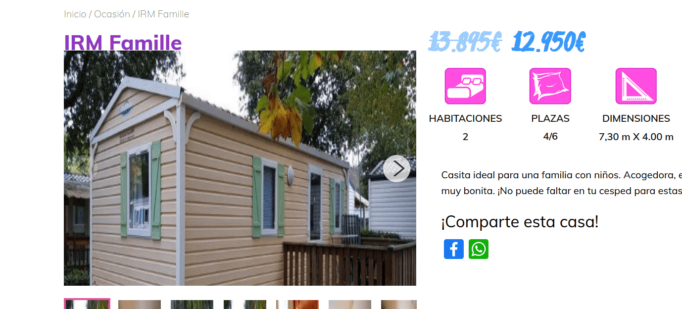

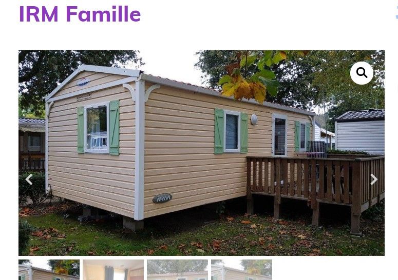

Buenas tardes de nuevo.
Como de costumbre, siguiendo sus instrucciones, ¡rozando la perfección!.
El tema es Generatepress. Siguiendo su consejo, y usando ftp, hice una copia completa de todo el directorio de themes, por si acaso...  También tenía otro llamado Generatepress-child, que contenía también un fichero "function.php", que inicialmente es donde añadí el código, porque en el otro fichero function había un texto al inicio advirtiendo que no se tocase nada y se hiciera en un tema "child", pero no funcionó, así que lo volví a dejar como estaba y realicé el cambio en el otro fichero function, y así sí funcionó. Supongo que entonces estará bien y no se perderán los cambios...
El resultado (¡magnífico!) ha sido este:
Anotación 2020 08 07 185517
El único inconveniente es que las dos mismas flechas continúan apareciendo cuando haces "fullscreen" sobre la lupa, y aparece así:
Anotación 2020 08 07 185608
¿Cómo podría hacer para que no aparecieran en esa pantalla y sí en la anterior? (Aunque no están en la captura de pantalla, ya hay dos flechas en los extremos para cambiar de imagen).

Hola Daniel,
Al incio del código suministrado por Karen, tienes esto:
position: absolute;
top: 30%;
z-index: 99999;
width: 100%;
left: 0;
margin: 0;
padding: 0px;
elimina la linea que marca z-index: 99999; y haces la prueba nuevamente y nos comentas,
Respondido : 07/08/2020 6:02 pm
Respuestas: 69
@argenis
Muchas gracias por la sugerencia Argenis, se solucionó al eliminar la línea que incluía z-index, ni siquiera hizo falta cambiarlo y asignar un valor superior a las imágenes. 👍
