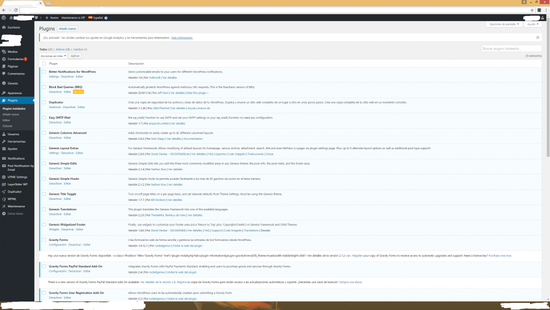

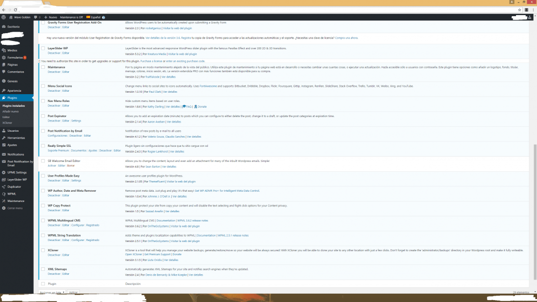

En una respuesta anterior Pepe te indico la ruta del fichero, estas serian las imágenes a modificar. Sin embargo estas imágenes deben estar controladas por algún plugin, lo que puedes hacer es enviarnos una captura de tu lista de plugins para poder intentar identificar que plugin de slide utilizas, en caso de que no conozcas de su manejo podrías optar por cambiarlo: https://www.webempresa.com/blog/5-sliders-para-wordpress-gratuitos-que-deberias-probar.html

De todas maneras te paso la lista de los plugins para que me digas que pluging se utilizó para este tema. En caso de no haber ninguno, con el enlace que me enviastes de plugings en el mensaje anterior, dime cual sería para ti el más práctico de utilizar y mejor.
