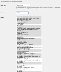

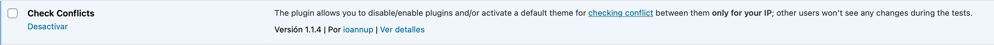

Por último...he instalado el plugin Check conflicts (adjunto pantallazos)..por lo que entiendo que no sería necesario activar modo debug.... es mejor esto?

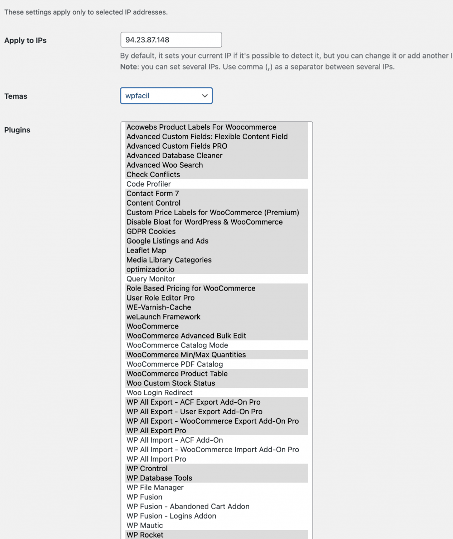

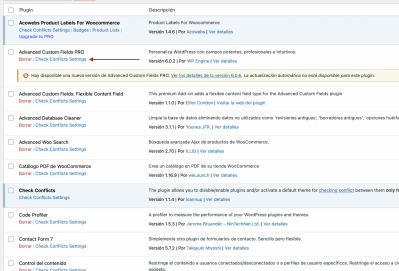

Estoy intentando chequear los plugins con cecee conflicts pero no acabo de entender como funciona...se activa check conflicts Settings como puede verse en el adjunto...pero clic sobre esto y te lleva a los ajustes de plugin...una vez allí no se como actuar...

El plugin es check conflicts....el corrector hace estas malas pasadas...lo he descubierto cuando un colaborador vuestro estuvo realizando optimización WPO y lo dejó instalado. Creo que ese plugin puede ser interesante para no tener que activar modo debug precisamente y evitar así mostrar mensajes en el frontend...
Ya he localizado el plugin que estaba provocando ese desajuste, lo he hecho activando el modo debug pegando el código en la carpeta Functions...una vez acabado lo he borrado. En cuanto a los mensajes en el frontend, estos se pueden ocultar instalando el código en Functions que apuntáis en vuestro tutorial...
