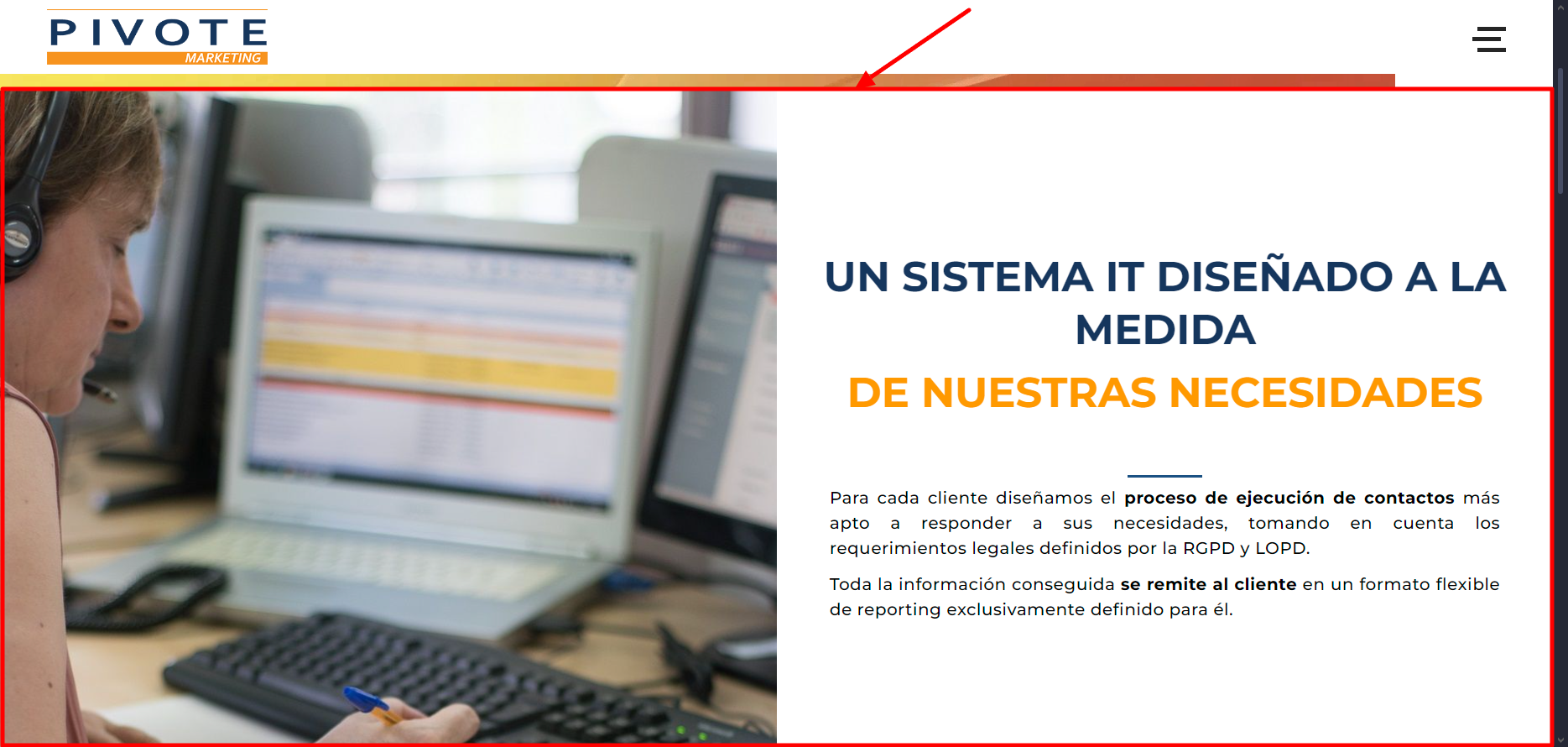

Al poner el vídeo de fondo, no se extiende a la totalidad de la página, solo si recargo o toco algo parece que reacciona y se extiende.
Esta es la página: Contenido solo visible a usuarios registrados

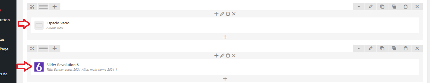

Pues, puse otra fila con la configuración "Extender fila y contenido (sin paddings)" dejando la otra, que también está configurada así,  es decir poniendo las dos filas con dos Slider revolution y las dos con fila extendida.
Y lo que ha ocurrido es que la que se muestra primera la pasa lo mismo (mal), no hace fullwidth y la segunda (la que no hacia fulwidth) ahora lo hace.
He pensado que quizás (por lo que sea) necesita ¿tener algo antes para activarse el fullwidth?
Total que he puesto en la primera fila un espacio de 10px y luego la fila del slide revolution y parece que se carga ahora en fullwidth a la primera.
imagen
Esto algo raro no? No debería pasar

Has verificado duplicar la sección que tienes abajo? esta:
La modificas en el contenido para que sea el video, pero esta sección se ve a ancho completo siempre, por tratar.

He duplicado la fila y he puesto ahí el bloque del slider pero hace lo mismo 😓
