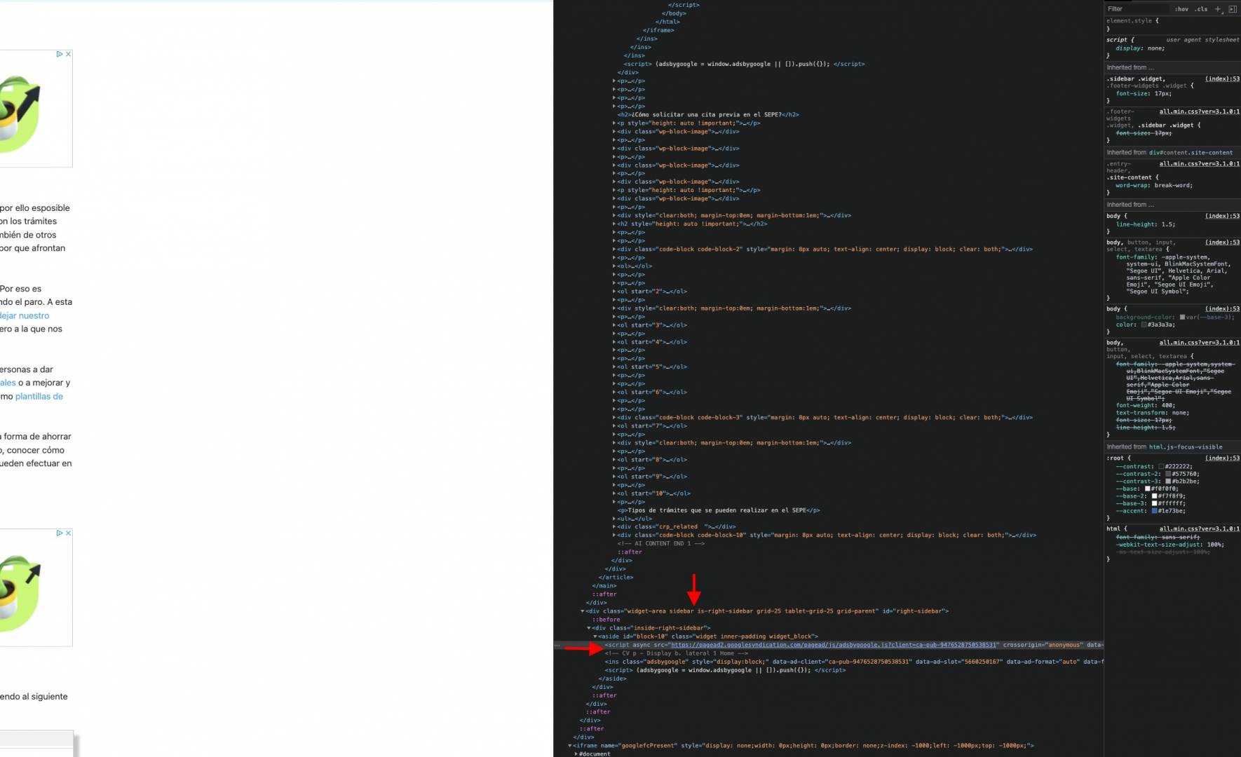

Hola Jose Antonio.
Veo que se esta generando el código de ese Script pero por cualquier motivo esta bloqueado:
screenshot nimbus capture 2022.01.22 18 23 11
 Tienes que consultarlo con el soporte de AdSense:
-> https://support.google.com/adsense/?hl=es#topic=3373519
Veo que añades el Scrip lateral con Widgets y que en otras paginas carga bien por lo que no veo problemas de carga ya que tendría que ser común para todas las entradas.
A nivel de WordPress no vemos problemas, mi consejo es que lo consultes con el soporte de AdSense

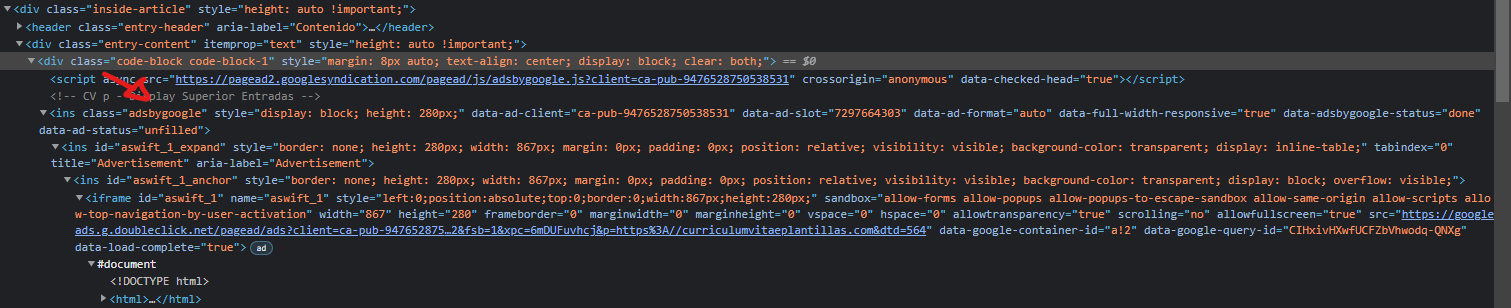

Hola Jose Antonio.
El código se esta generando, puedes revisarlo con el inspector de la web:
<div class="widget-area sidebar is-right-sidebar grid-25 tablet-grid-25 grid-parent" id="right-sidebar">
<div class="inside-right-sidebar">
<aside id="block-10" class="widget inner-padding widget_block"><p><script async="" src="https://pagead2.googlesyndication.com/pagead/js/adsbygoogle.js?client=ca-pub-9476528750538531" crossorigin="anonymous" data-checked-head="true"></script><br>
<!-- CV p - Display b. lateral 1 Home --><br>
<ins class="adsbygoogle" style="display:block" data-ad-client="ca-pub-9476528750538531" data-ad-slot="5660250167" data-ad-format="auto" data-full-width-responsive="true"></ins><br>
<script><br />
(adsbygoogle = window.adsbygoogle || []).push({});<br />
</script></p></aside>
</div>
Por lo que sea esta siendo bloqueado, el problema es que nosotros no podemos saber cual es problema de ese bloqueo por eso lo de consultarlo con el soporte de AdSense.
Puedes comprobar las diferencias que puedan tener las entradas, por ejemplo el autor.
