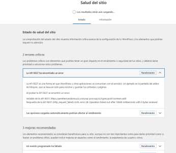

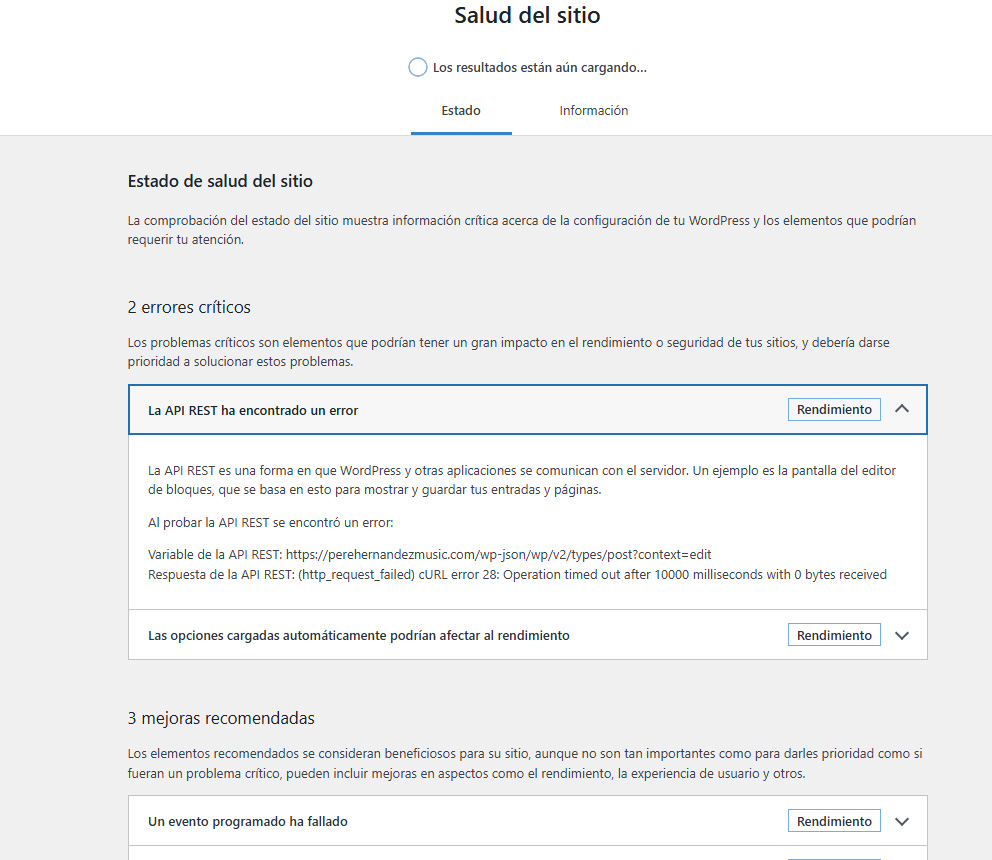

Salud del sitio 1

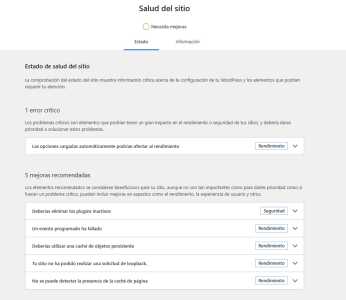

Gracias, Karen. Voy a intentar lo que me dices acerca del PHP. En cuanto a las capturas de pantalla, en relación a la salud del sitio web, te envío dos. La primera es con el plugin de Videopress desactivado y la segunda, después de activarlo. Me parece muy extraña esta reacción del sistema con esto de la API REST (que no se qué es), no? ¿Cómo puedo solucionarlo?

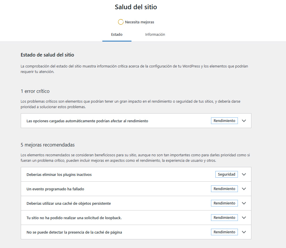

La
Salud del sitio 2
segunda captura. No sabía que solo se puede cargar una. 😉

Anda, he cambiado lo que me has dicho de la versión PHP a 8.0 y ha desaparecido al hacer el repaso a la salud del sitio lo de API REST! Eso es bueno? 🤔

Respuestas: 20465
Hola Pere,
Este tipo de error de API REST suele generarse de forma distinta en la mayoría de los casos, pero de forma general es provocado por algún plugin o tema.
API REST se encarga de la comunicación de una aplicación con el servidor (hosting).
Por ejemplo un plugin instalado puede comprobar si la conexión API REST con el servidor es correcta, pero solo realiza una comprobación, sin tener en cuenta el software instalado en el sistema y su configuración.
Esto no significa que cURL no esté instalado en tu alojamiento, que no esté funcionando, o que el plugins que está provocando el error, o no funcione correctamente.
Ya que son solo alertas y no se muestra, no es algo de que preocuparte. Lo que significa que todo está funcionando correctamente en tu sitio web.
