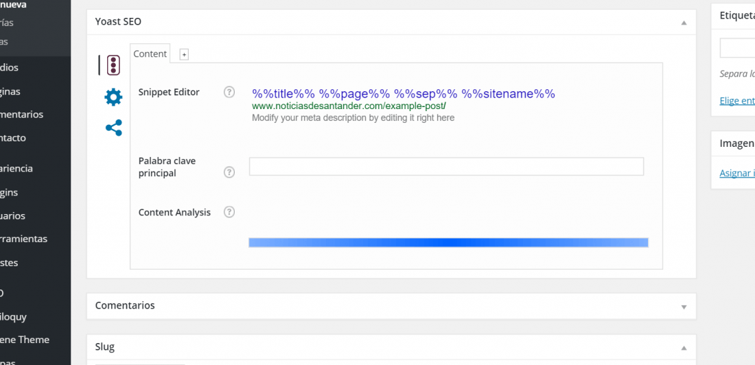

No se que he hecho mal pero en la web www.noticiasdesantander.com no me funciona correctamente el SEO adjunto captura de lo que pasa cuando incluyo un articulo
no lo entiendo pues en otros sitios que he creado todo funciona correctamente algo en la configuración del SEO debe estar mal
Respondido : 16/12/2015 11:52 pm
En la captura se puede ver correctamente el enlace de color verde.
Donde esta el error?
Te refieres a lo que muestra el color azul?

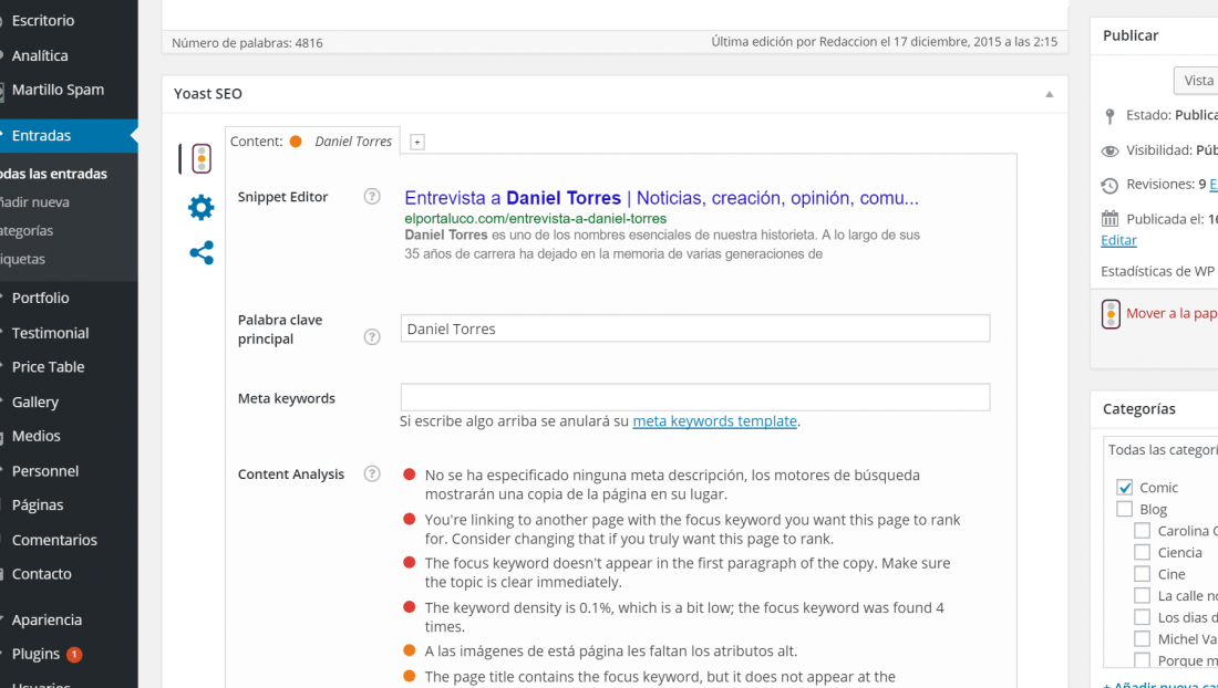

Si claro, lo que muestra en color azul es un dislate y provoca que no funcione el SEO mira te mando otro ejemplo de como aparece correctamente un articulo en otro sitio que tengo pues al aparecer correctamente lo azul, luego hace un analisis debajo de loas distintas variables que deben revisarse para tener un SEO BUENO, PERO EN EL ANTERIOR ESTA RELACION NO APARECE AL NO APARECER CORRECTAMENTE LA LINEA AZUL PRIMERA Y SALIR ESO RARO
no tengas en cuenta la casilla que aparece en este ejemplo para meta keyword pues eso lo active en su dia anque en realidad no lo utilizo

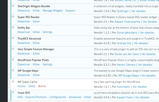

voy a eliminarlo otra vez, dentro de mi insapiencia intuyo que sera algún plugin que tenga instalado que le haga fayar, os mando la lisata de lo que tengo instalado
no se si los vereis bien pues hay muchos que pienso debería eliminar pero en realidad no se cuales se utilizan y cuales no...

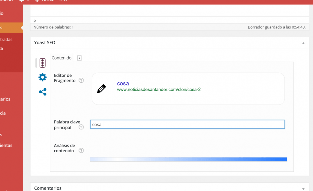

Una vez hecho el clonado y desactivado el 90% de los plugin, al crear un articulo nuevo el analisis final no funcona, se queda pensando
esta es la imagen de el seo de un articulo nuevo en el clon
Respondido : 29/12/2015 1:00 am
Prueba con la reinstalación del plugin, verifico en tu captura que los signos raros ya no se muestran.
