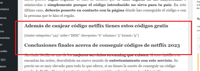

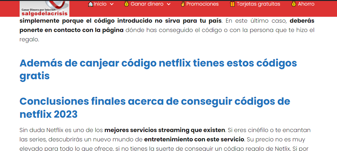

netfix2
netlfis
 Hola! aquí tienes las dos imágenes, hasta hace poco me funcionaba perfectamente, es un código de asap theme, pero con el pluggin shorcode ulitmate pasaba lo mismo.

Hola Miguel Angel,
En este caso es posible que se esté generando un conflicto en la versión de PHP que tienes asignada para este sitio web y tanto el plugin del shortcode como tu tema, para verificarlo revisar aumenta la versión de PHP de tu cuenta a 7.4 luego de ello comprueba que te permita añadir los shortcode y todo funcione de forma correcta.
Te comparto la siguiente guía donde mencionan como puedes modificar la versión de tu PHP → https://guias.webempresa.com/preguntas-frecuentes/cambiar-la-version-php/
Revisa esto y nos comentas como va todo

No en este caso deja la versión 7.4 de PHP; verifiquemos si algun plugin está generando conflicto con el plugin de Shortcodes, para ello desactiva todos los plugins y deja solo activo el de shortcode luego de ello revisa si al hacerlo los elementos que añadas con él dentro de un shortcode se muestran en las entradas, si es así, ve activando uno por uno mientras pruebas cuál causa el conflicto.
En principio prueba desactivar el plugin de Enlazatom que veo utilizas y funciona para generar enlaces internos, verifícalo y nos comentas como va todo
Respondido : 05/04/2023 9:06 pm
Respuestas: 6
@karen Hola! he desactivado el plugin enlazatom, como tú decías y va bien. Parece que me ha generado conflicto en la última actualización. La verdad es que no lo pensé porque en el resto de blogs funciona bien, no entiendo lo que ha pasado. Preguntaré a ver si puedo volver a la versión anterior, ya que no me generaba conflicto. Un saludo y muchas gracias!!
