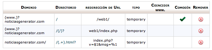

de todos modos le he agregado una imagen para que puedan verlo mejor.

Que opinas de la captura de pantalla que te he pasado, crees que tiene alguna relación? podría probar a quitarla? o crees que eso no tiene nada que ver?

No veo que tenga alguna relación la captura que adjuntaste.

Casi que me inclino a pensar más por otras cosas no se…por cierto viste la captura de pantalla que te adjunte? no crees que el redirecionamiento influye y puede que sea ese el motivo?

Luego tendrías que eliminar esa web y mover todo el contenido que tienes en el directorio web1 a la raíz. Las redirecciones que enviaste en captura no tendrían sentido por lo que tendrías que eliminarlas. Por ultimo depositar el fichero searchreplacedb2.php en la raíz y realizar el proceso: www.webempresa.com/blog/item/1184-cambiar-wordpress-de-un-dominio-a-otro.html
