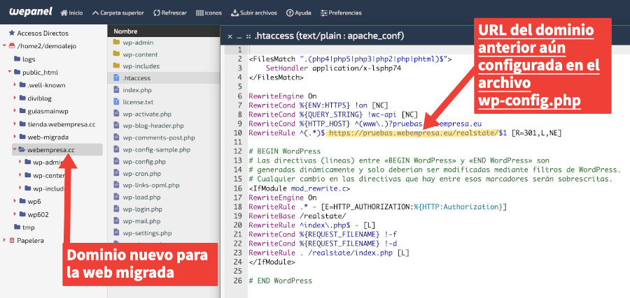

Estos problemas nos los encontraremos cuando movemos nuestro WordPress de un servidor local al servidor final donde publicaremos la web (por ejemplo de localhost/web1 a wordpress.webempresa.com), cuando cambiamos la web de directorio (por ejemplo de wordpress.webempresa.com/prueba1 a wordpress.webempresa.com) o cuando cambiamos el dominio que carga la misma (por ejemplo de www.antiguodominio.com a wordpress.webempresa.com).
Se podría pensar que esto se puede arreglar realizando algunos reemplazos en la base de datos, pero hay que tener en cuenta que parte de estos datos se guardan de forma serializada, por lo que no se podrá hacer este reemplazo de forma directa en todas las tablas mediante UPDATES (comandos SQL) o manualmente accediendo a la base de datos.
Suponiendo que ya hayamos movido los archivos de la web a la nueva ruta, hayamos restaurado la base de datos y configurado los datos de acceso a la misma en el archivo wp-config.php podremos usar el archivo searchreplacedb2.php de interconnectit para realizar el cambio de dominio en la base de datos manteniendo la serialización y evitando así posibles problemas.
