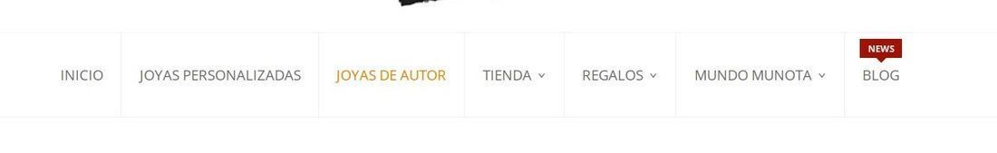

Hola Luis, en efecto, los menús de la web funcionan bien, pero quiero añadir otra página a uno de ellos para que se muestre en el menú y cuando voy a Apariencia-->Menus e intento "elegir" el menú que quiero modificar se carga la URL "http://rgmora-cp519.wordpresstemporal.com/wp-admin/nav-menus.php?action=edit&menu=212" pero se queda en blanco.

Adjunto imagen aclaratoria de que menú no se puede editar.
