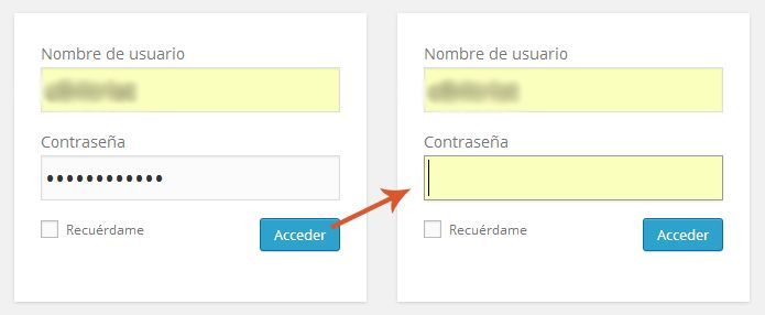

Hola, cada vez que quiero acceder al administrador de una web wp, o solicito el cambio de contraseña o no accede, no da ningún tipo de error, simplemente vuelve a cargar el formulario de acceso con la contraseña en blanco, adjunto imagen

Lo de recordar contraseña ya lo había probado, y eso me funciona en el momento, pero si cierro sesión y vuelvo a entrar al wp-admin, me pasa lo que he comentado anteriormente.
También he hecho la segunda parde del vídeo, es decir, cambiar la contraseña desde phpMyAdmin, y otro tanto de lo mismo, antes he adjuntado una imagen, no da ningún tipo de error.

Por lo que comentas entiendo que puedes acceder si cambias la contraseña. De ser así, una vez que estés dentro verifica si tienes activada alguna herramienta de seguridad que te esté provocando el problema.
Por ejemplo, es posible que tengas el plugin Better WP Security. De ser así, prueba a desactivarlo y comprueba si el problema se soluciona. Verifica también que no tengas otros plugins de este tipo.

Bien, he ido probando uno a uno, y resulta que es el plugin - WordPress SEO -Tengo instalada la Versión 1.4.24 - y la versión de wordpress es WordPress 3.8.1, y la platilla es Febe.
Claro que ahora no puedo tocar la SEO... se puede solucionar, poniendo la anterior versión del plugin o no se...

Es extraño que tenga este comportamiento, podrías probar reinstalando o ver si ha salido una nueva versión ya que sería complicada que vuelvas a una versión anterior.
Realiza un backup de tu sitio web antes de realizar actualizaciones.
