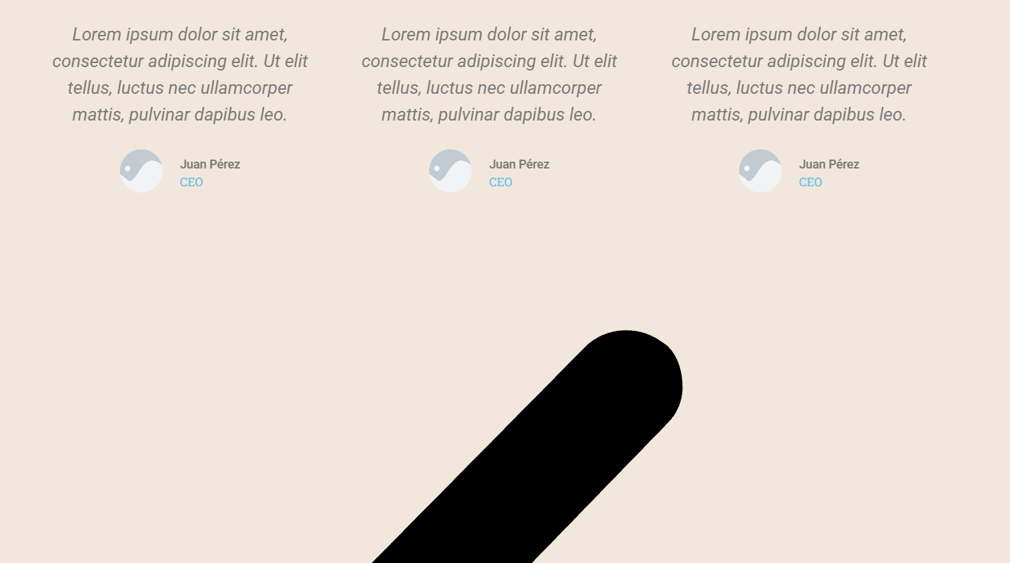

En la página arrelsiales.com, cuando añado un desplazable, del tipo que sea (carrusel de testimonios, de imágenes, etc), no se visualiza como un desplazable, sinó que se visualiza "estirado". Por ejemplo, si un desplazable tiene 4 diapositivas, no se visualiza 1 cada vez y puedes pasar a las siguientes con flechas, sinó que primero verás 1, al hacer scroll la siguiente, y así con todas.
Para que entendáis mejor lo que digo, he añadido un carrusel de testimonios al final de la página, SIN TOCAR NADA, todo de serie, para que veáis cómo se estira (también aparecen las flechitas para desplazar, en grande, al final):
Lo único que he modificado de serie, es para que se muestre 1 sola diapositiva cada vez, y se desplace 1 sola, por si pudiera ser esto el problema (pero ya veo que no).
Qué puede ser?
Muchas gracias.

En este caso el problema principal que veo es las versiones de Elementor que tienes, estas usando Elementor Version 4.0.3  y Elementor Pro Version 3.20.2 lo cual no es compatible con esa versión, necesitas actualizar la versión de Elementor pro a la mas reciente 4.0.2 y revisar si con ello los widget no se rompen y funcina de forma correcta. → https://elementor.com/help/how-to-update-elementor-and-elementor-pro/
Puedes ver las versiones mas recientes de Elementor pro en su documentación oficial → https://elementor.com/pro/changelog/
Verificalo y nos comentas como va todo
