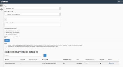

Otra cosa he entrado en cpanel y estaba otra vez la redireccion, y yo no la he puesto. La he borrado pero nada me sigue todo igual.
redireccion cpanel otra vez

Hola Francisco.
Elimina la redireccion de cPanel, no et hace falta paar redireccionar a https://
Desactiva tambien el plugin pretty link

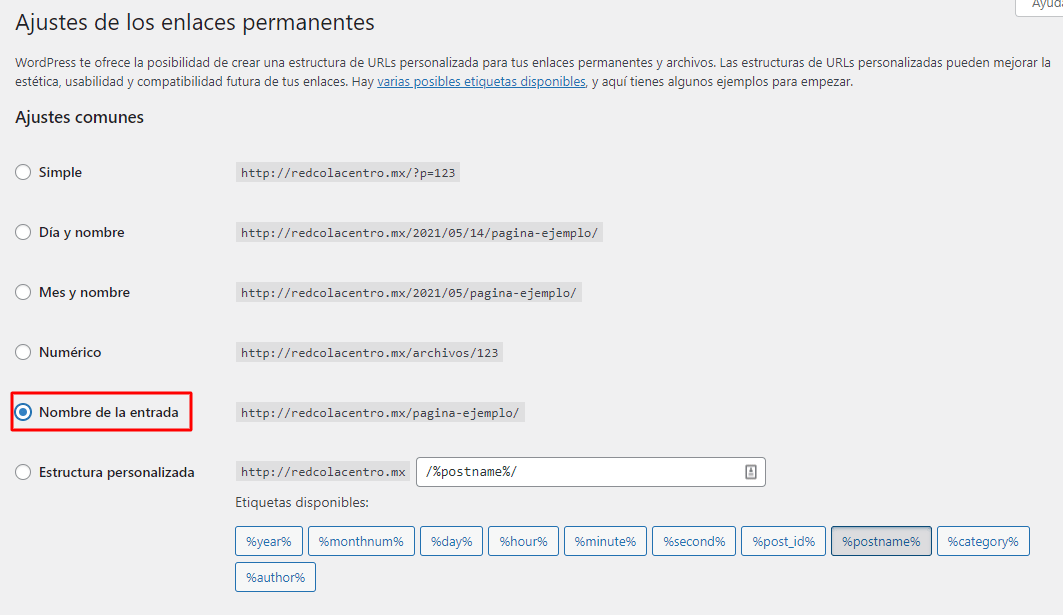

Hola Francisco,
En este caso verificar como esta la estructura de tus enlaces permanentes en las opciones de Ajustes -> Enlaces permanentes. Una opción que puedes probar dentro de el es sin realizar ningún cambio pulsar en guarda y luego verificar si al hacerlo no genera el error al intentar guardar o publicar un articulo.
Respondido : 14/05/2021 4:00 pm
Respuestas: 6937
Hola Francisco,

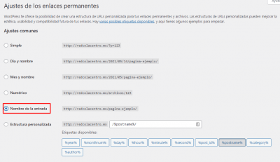

Con respecto a los enlaces permanentes, es la forma en la que el sitio muestra las URL de las paginas y entradas que existen dentro de el, este ajuste puedes verificarlo desde tu panel de administración opciones Ajustes -> Enlaces Permanentes, te dejo una captura como referencia.
permanentes
Prueba cambiándolos a Nombre de entrada y vuelve a probar actualizando una entrada
Respondido : 14/05/2021 4:02 pm
