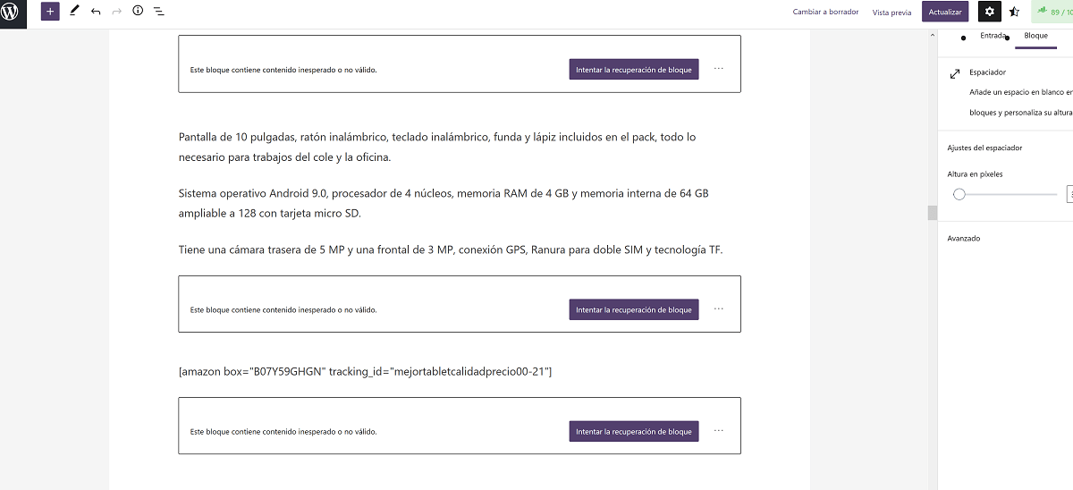

Hola, resulta que anoche después de escribir un artículo todo el día le doy a guardar, me da el OK, le doy a publicar, me dice OK, me salgo y el artículo no estaba!
Total un montón de trabajo perdido.
No me guarda nada nuevo en los artículos.
Si al htacces le quito el código de la redirección de url sin acabar en / a que acaben en / si me lo guarda todo OK.
El codigo que le quito es:
RewriteBase /
RewriteCond %{REQUEST_FILENAME} !-f
RewriteCond %{REQUEST_FILENAME} !-d
RewriteCond %{REQUEST_URI} !(.*)/$
RewriteRule (.*) https://opiniones-sobre.com/$1/ [L,R=301]
Ya no sé que hacer, estoy desesperado con esto ¿hay otro sitio donde hallan redirecciones aparte del cpanel?

Hola Jhon, sí WordPress carga la url lleve la / al final o no, ese es el problema, contenido duplicado para Google, por lo tanto penalizable.
Los problemas solo me surgen cuando quiero editar o crear una entrada en WordPress, por ejemplo cuando intento subir una foto desde un artículo me da error.
Si subo una foto desde la sección medios todo es correcto.
No se si esto último arroja algo de luz.
Una pregunta ¿hay alguna manera de redirigir automáticamente las URL que no acaban en /  para que acaben en / sin el codigo htacces?
Igual esa sería una solución, así quito el código del htacces que es lo que me hace el error.

Al intentar guardar un cambio en un articulo de wordpress me responde: "
Ha fallado la actualización. Probablemente estás desconectado."
Y no me realiza los cambios, he dejado el codigo puesto.

@bruno-vichetti sí, creo que lo necesito/necesitaré, más que nada porque el artículo que he abierto después de instalar el plugin No Gutenberg me lo ha trastocado cuando lo he desactivado:
intentar recuperacion de bloque
